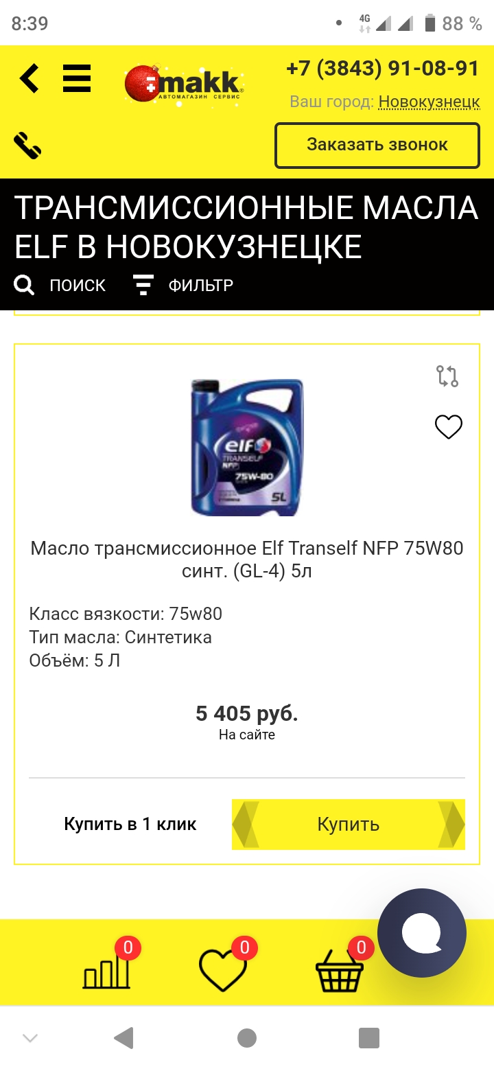

Сообщение от Arcadav
А вот это масло не нашел. Его тоже заменили на NFX.
Можешь 5л. канистру поискать на две замены, если машину продавать не собираешься. Они у нас более доступны и ещё попадаются, люди до сих пор Nfp боятся заливать, так как его в РФ дилер и Тотал-восток не рекомендовали заливать (вот это точно 100% сговор маркетологов). Вот недавно видел, за 5400р продают. Оно даже подешевело, весной под 6тыс.р стоило, когда я поддался панике и 5л. NFX купил за 4,5тыс.р.
На счет NFX, я думаю, что европейцы не стали бы это масло без ресурсных испытаний внедрять. Это не Россия, там по судам затаскают. ЕР присадок в нем достаточно, поэтому вязкость на износ не должна повлиять. Проблема из-за вязкости может быть в возможном увеличении шума, но по отзывам про это вообще не однозначно, а лично я это масло буду только через 30тыс.км заливать.
Показатель 1а по коррозии меди - это самый хороший, медные детали вообще почти не разрушаются. Так что не знаю что и где ты начитался.
