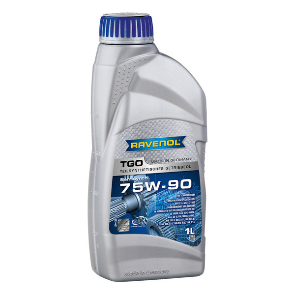

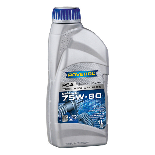

Re: Масло в коробке
Я в мост взял RAVENOL TGO SAE 75W-90 GL-5, а в коробку RAVENOL PSA SAE 75W-80 GL-4. Полусинтетическое.
мост 75W-90
Тип Полусинтетическое
API
GL-5
Соответствует требованиям CS 3000B, Ford SQ-M2C 9002-A, Mack GO-G, MAN 342 Type M2, MB 235.0, MB 235.1, MB 235.8, ZF TE-ML 05A, ZF TE-ML 07A, ZF TE-ML 16B, ZF TE-ML 16C, ZF TE-ML 16D, ZF TE-ML 17B, ZF TE-ML 19B, ZF TE-ML 21A
Соответствует спецификациям MIL-L-2105 D
Подходит для GM
Плотность при 20°C, г/cм³ 842
Цвет Желтый
Вязкость при 100°C, мм²/с 15.7
Вязкость при 40°C, мм²/с 97.3
Индекс вязкости VI 173
Вязкость, по Брукфильду при -40°C, мПа*с 70.000
Температура застывания, °C -45
Температура воспламенения, °C 215
Тест на коррозию меди, при 121ºC / 3ч 1b--------------------------------------
В коробку 75W-80
API
GL-4
Соответствует требованиям PSA B71 2315
Плотность при 20°C, г/cм³ 843
Цвет Светло-желтого
Вязкость при 100°C, мм²/с 8.5
Вязкость при 40°C, мм²/с 43.1
Индекс вязкости VI 178
Вязкость, по Брукфильду при -40°C, мПа*с 52.500
Температура застывания, °C -39
Температура воспламенения, °C 234
Тест на коррозию меди, при 121ºC / 3ч 1b --------------- Сейчас залито В коробке газпромнефть 75W90(полусинтетика),Мост и редуктор синтек 80W90 (минералка). буду менять все на РАВЕНОЛ.
