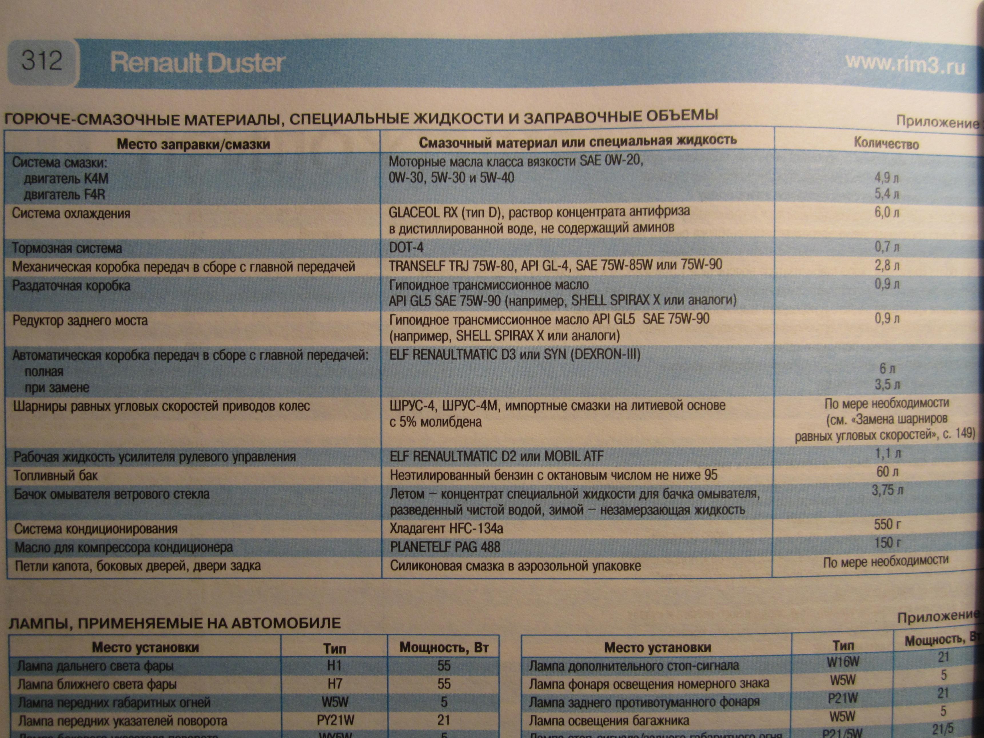

Пришла заказанная книга"Ремонт без проблем". В ней чётко написано какое масло куда лить.

Сообщение от Регресник
просвятите, куда какое.
---------- Добавлено в 21:55 ---------- Предыдущее написано было в 21:54 ----------
все, увидел, спасибо.
---------- Добавлено в 22:39 ---------- Предыдущее написано было в 21:55 ----------
почитал и охренел, и как им верить, от куда эти мудаки такие данные берут, бак 60 л, бачок омывателя 3,75 и т.д. по тексту.
если не затруднить, хотелось бы фото с тем куда лить и откуда сливать жидкости с дастера

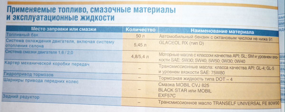

Vizio, Были фотки смотри в этой теме.

Re: Масло в коробке
Вот.

Сообщение от dg972
Что-то я не понял, сколько в раздатке масла 250 мл. или 900?
эту книгу в топку, если у них даже топливный бак 60 л

Сообщение от Olejman
Ну тогда и мою то же... Они честно признались, что не знают "сколько вешать в граммах"

Сообщение от dg972
зато хоть честно и не вводят в заблуждение людей.
