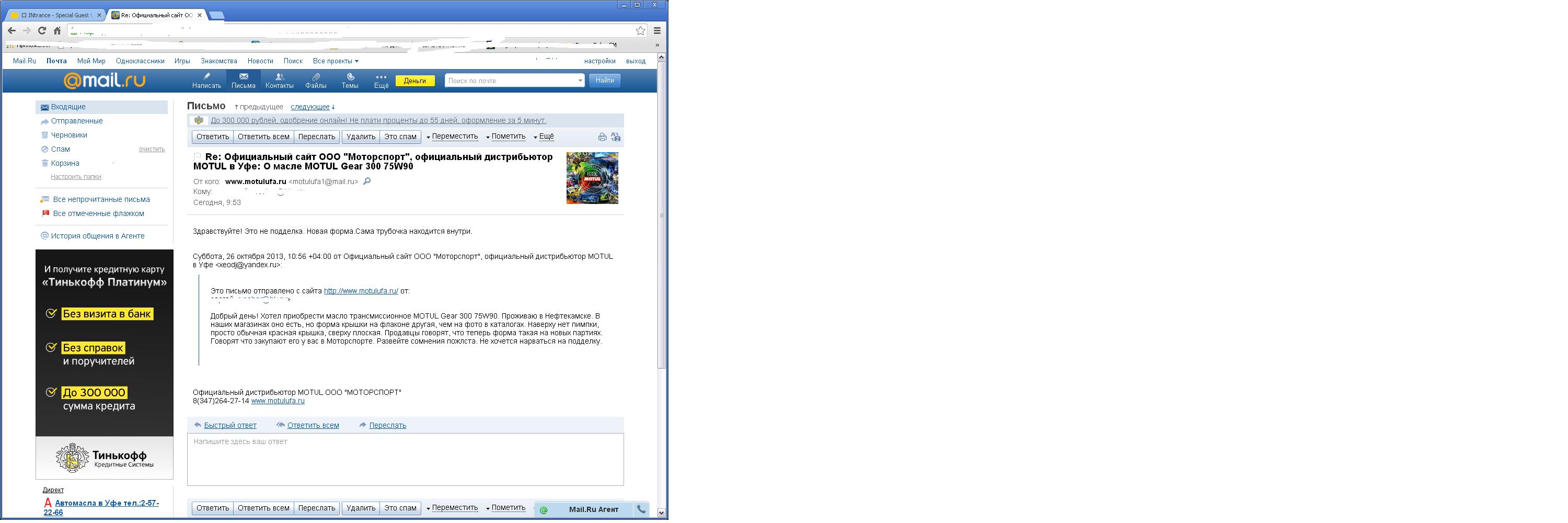

Возвращаясь к вопросу о "новой" форме крышки на флаконе Motul Gear 300 75w90. Тупо обратился к оф.дистрибьютору Motul в Уфе с этим вопросом. Как ни странно, отреагировали быстро. Ответ во вложении. Получается, можно брать и с "новой" крышкой
