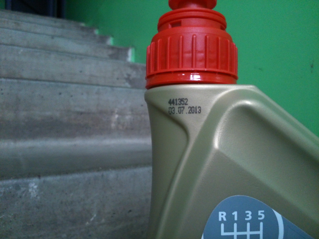

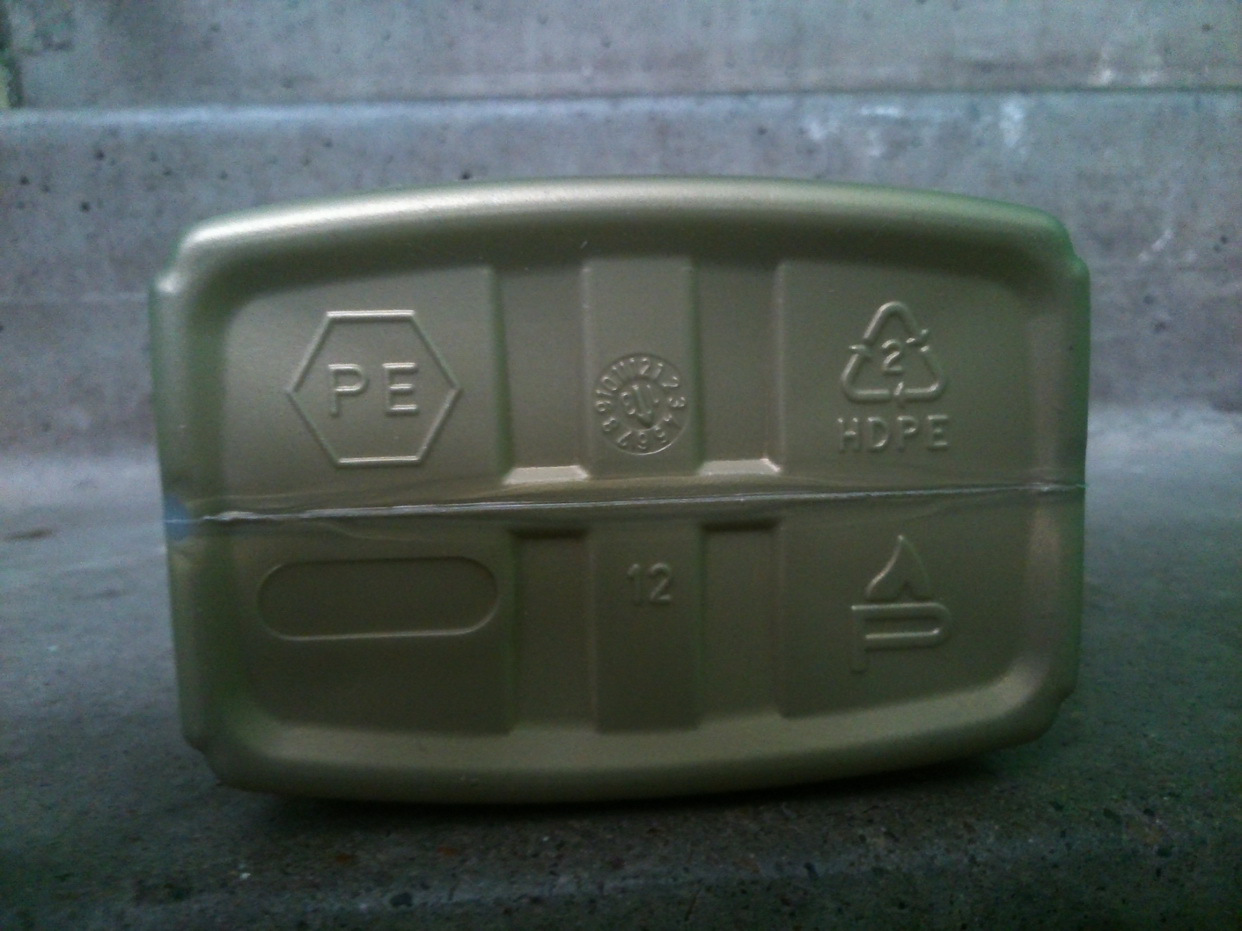

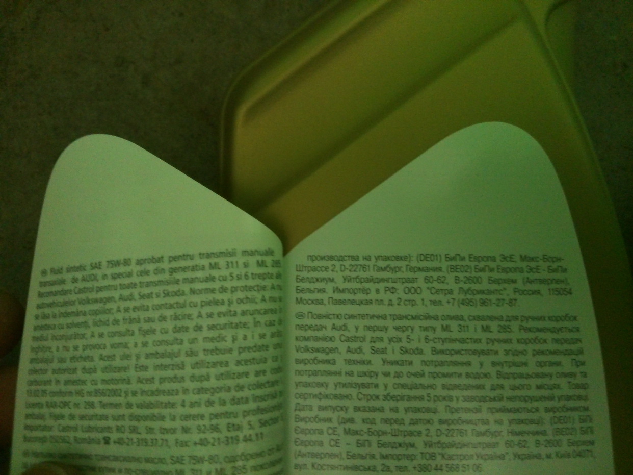

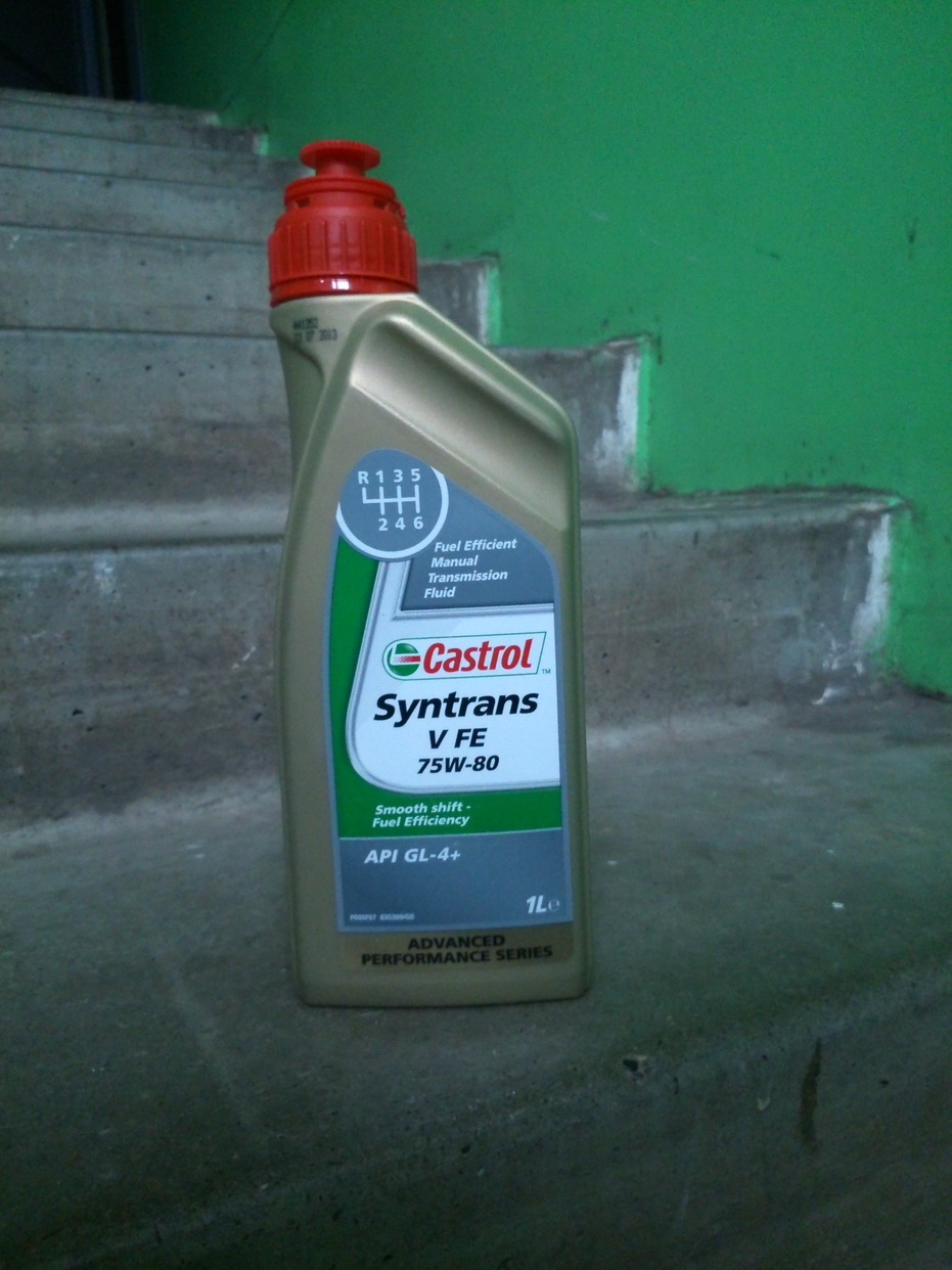

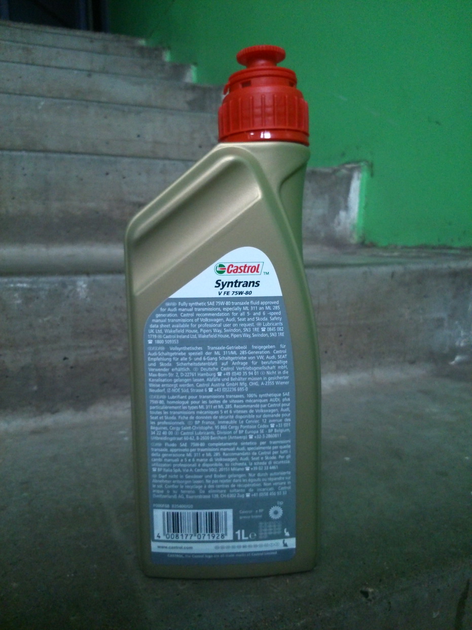

Взял castrol syntrans v fe 75w-80 в юлмарте. В районе горловины напечатаны № партии и дата изготовления. Но вот перед датой отсутствует код изготовителя, хотя на этикетке написано, что он должен стоять перед датой изготовления.
Номер партии на всех 6 бутылках одинаковые
Кто брал castrol syntrans v fe 75w-80 может помните у вас как было? Или может у кого осталась бутылка, сфоткайте пожалуйста там где партия и дата изготовления.
До этого там же брал castrol syntrax universal plus 75w-90, все было красиво: и код изготовителя стоял и напечатано было все в нижней части канистры.
Последний раз редактировалось Rawil; 23.12.2013 в 21:40.
