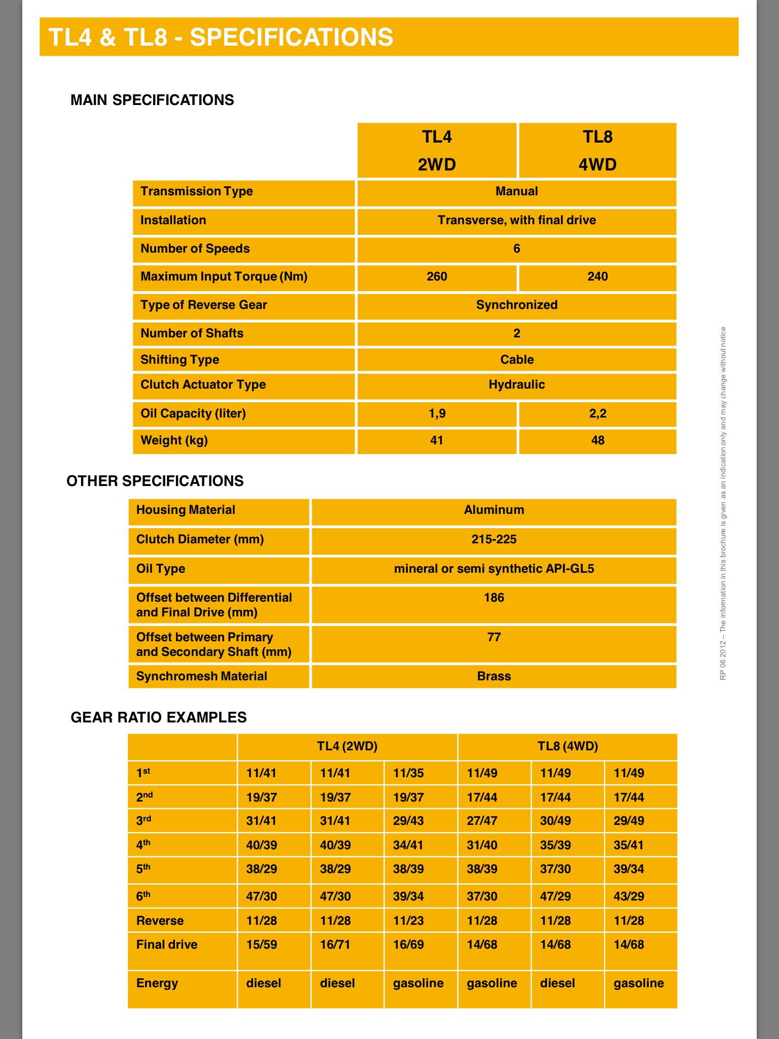

Всем доброго времени суток.
Решил тут на своей Lacetti поменять масло в коробке, и что-то не глядя купил 75W90 GL5... А как выяснилось позже, желательно GL4.
В ближайшее время планирую купить Дастер (два литра на ручке 4*4).
Так вот вопрос - какой масло рекомендуется для этого дастера, подойдет ли то, что щас купил по невнимательности?
: При замене масла в МКПП рекомендуется заменить уплотнительную шайбу сливной пробки.
Код оригинальной: 8200641648
Код альтернативной: Sasic 1640020
Сообщение от HID
МКПП масло GL4:
рекомендованное масло - TRANSELF NFJ 75W-80
Раздатка и муфта масло GL5:
рекомендованное масло - TRANSELF UNIVERSAL FE 80W-90
Сообщение от zhiv
- 6МКПП - 2,7л - ELF Tranself NFJ 75W80
- раздатка - 0,25л - ELF Tranself universal FE 80W90 / TOTAL TRANSMISSION SYN FE 75W90 или ELF Tranself Type B 80W90 GL-5
- редуктор - 0,65л - ELF Tranself universal FE 80W90 / TOTAL TRANSMISSION SYN FE 75W90 или ELF Tranself Type B 80W90 GL-5

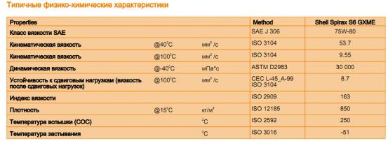

Сообщение от Enot
Решил поменять масло, кто что скажет об этом???
Vollsynthetisches Getriebeoil (GL-5) 75W-90 или Vollsynthetisches Hypoid-Getriebeoil (GL-5) LS 75W-140 - в раздатку и редуктор
и в коробку Truck Getriebeoil 75W-80 (GL-4)
масла Liqui Moly
вы бы оформили характеристики этих масел в табличку в сравнении с стоковыми, типа так
тогда бы было, что обсудить...

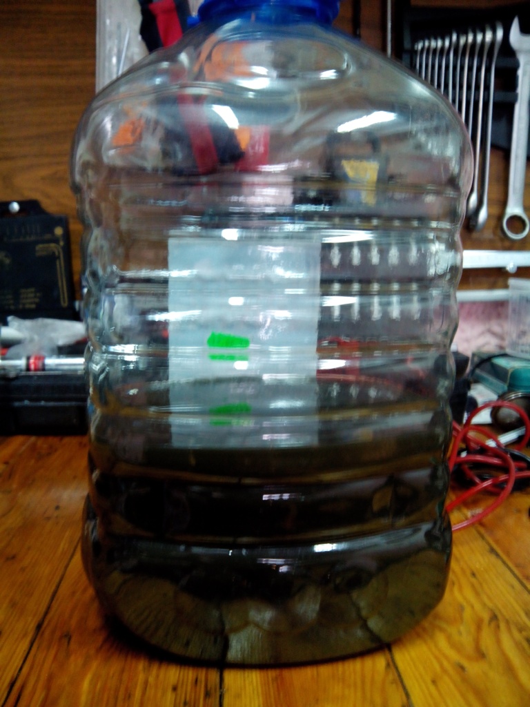

Поменял сегодня в трех местах на Castrol. В коробке и раздатке масло было хорошее по цвету, но его было очень мало. В мосту масло темное, на пробке была куча стружки. С моста по-моему слили не всё, т.к. сливное отверстие выше дна. На мост и раздатку ушло меньше литра масла, осталось грамм 100, это скорее всего из-за того, что с моста слили не всё масло.

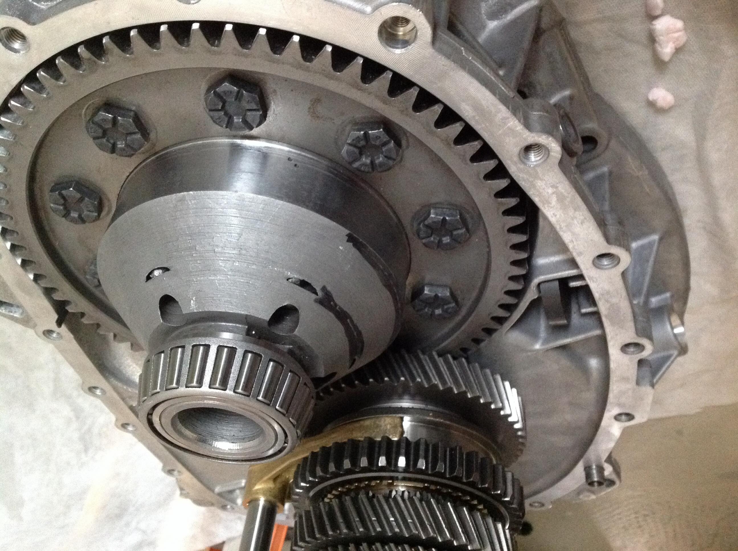

Приветствую, магнит есть круглый около большой шестерни и валами
