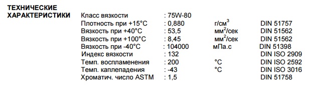

кто, что может сказать за масло полусинь MOTUL Motylgear 75W-80?
Специально разработано для коробок передач с затрудненным переключением и Peugeot, Citroën, Renault…
Летом залил, в марте слил и пожалел, залил эльф, на свою голову.
MOTUL Motylgear 75W-80 масло хорошее, очень мягкие переключения, прелесть, но есть одно но, при морозе ниже -10 заметно дубеет.
Уже потеплело, нужно было не сливать.
Раз слил, то хочу попробовать синтетику. Как тут писали коробка любит более густое масло, оно может быть и 75W-80, как MOTUL, но заметно более густое. Даже по бульканьям в бутылке эльф как вода.
Первый раз сменил масло из-за очень тугих переключений (особенно 1 и 2 передачи) но было тихо, залил эльф купленный в автодоке, и сразу, с первой секунды пошли шумы. На заводе льют что-то другое..., возможно с присадками.
Поэтому и говорят, что на весь срок службы.
Можно рассматривать и 75W-85, и 75W-90, только GL-4 или GL-4+, но чтобы в мороз не дубело. Иначе, при задубевшем масле, может чета сломаться.
Щас залито 2\3 Эльфа и 1\3 MOTUL Motylgear 75W-80.
