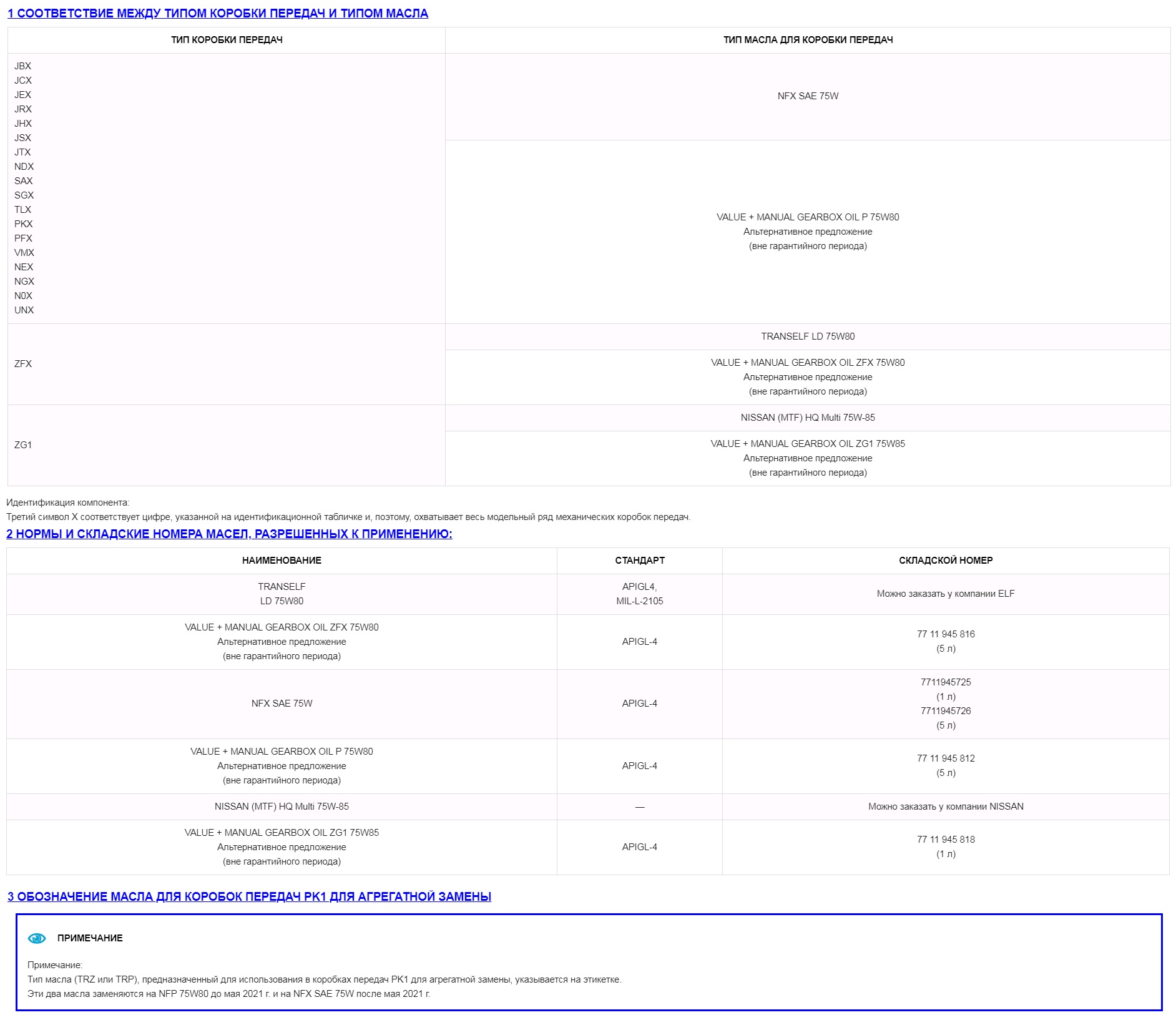

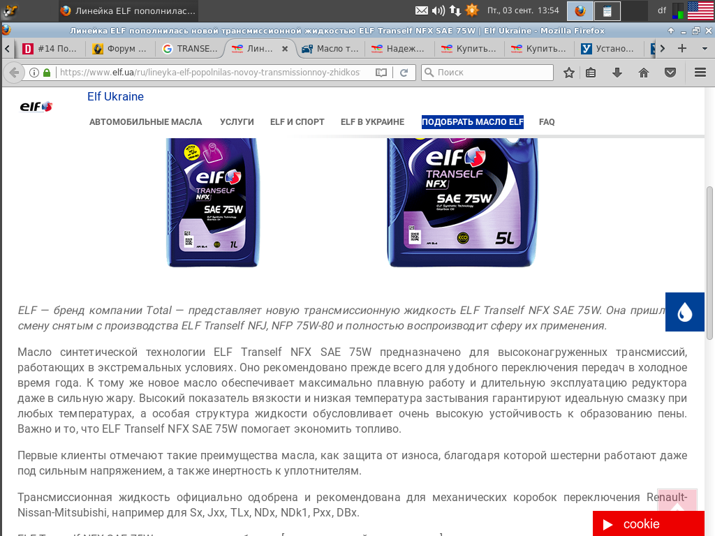

Старый 03.09.2021, 11:47   #1851
-=Df=-
Аватар для -=Df=-
Онлайн: -=Df=- вне форума
Был(а): 18 июн 2025 04:15
Адрес: Новокузнецк
По умолчанию Re: Масло в коробке

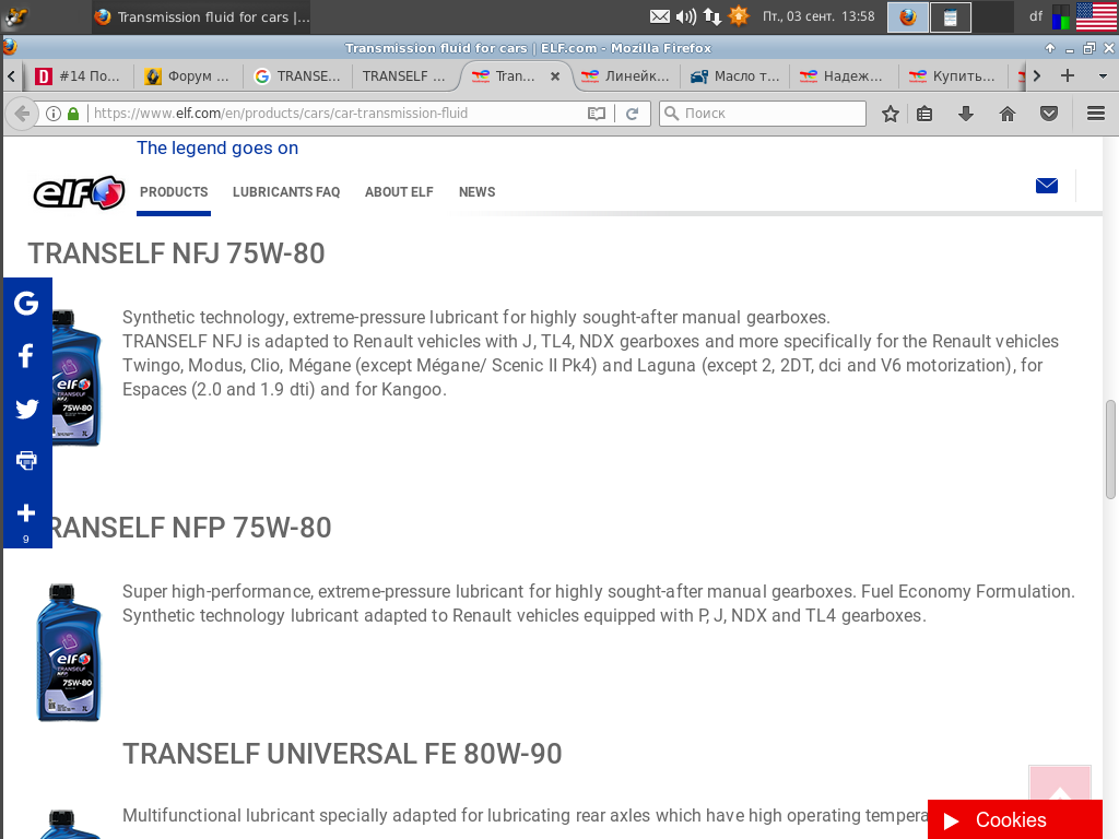

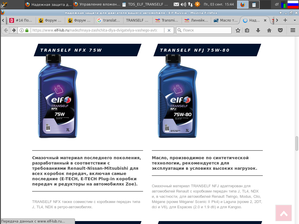

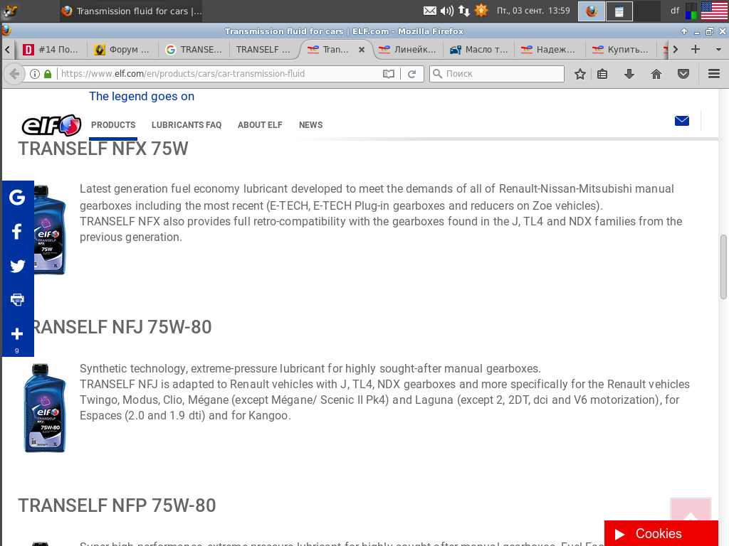

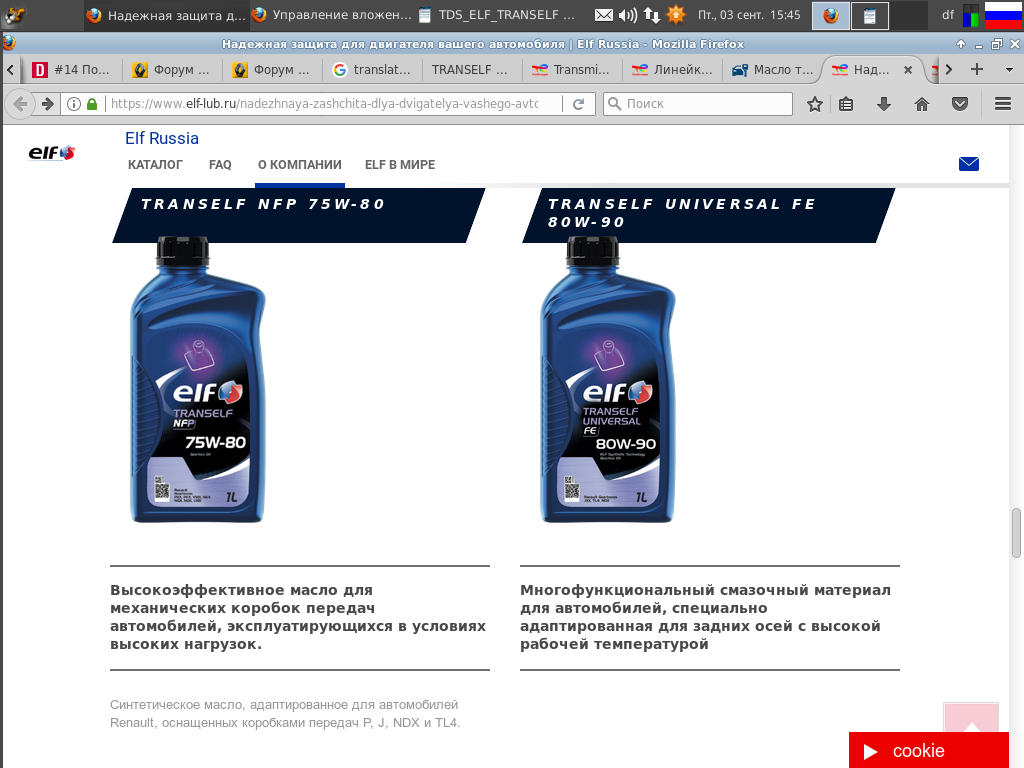

Люди до сих пор не определились, можно ли официально заливать масло TRANSELF NFP 75W-80 в МКПП TL8, а у Эльфа уже довольно давно есть другой продукт: TRANSELF NFX 75W.
Про него написано (гуглоперевод): "Смазка на основе синтетической технологии для всех автомобилей Renault-Nissan-Mitsubishi, оснащенных механическими коробками передач, включая коробки передач семейства Sx, Jxx, TLx, NDx, NDk1, Pxx, DBx. TRANSELF NFX SAE 75W особенно рекомендуется для легкого переключения передач в холодную погоду. Этот смазочный материал также сохраняет свои выдающиеся характеристики при высоких температурах, обеспечивая максимально плавную работу и увеличенный срок службы компонентов коробки передач. TRANSELF NFX SAE 75W заменяет TRANSELF NFP 75W-80 и TRANSELF NFJ 75W-80 и покрывает их целевые области применения".
А на украинском сайте вообще пишут, что "ELF — бренд компании Total — представляет новую трансмиссионную жидкость ELF Tranself NFX SAE 75W. Она пришла на смену снятым с производства ELF Tranself NFJ, NFP 75W-80 и полностью воспроизводит сферу их применения."
На российском сайте пока не определились, в одном месте про это масло пишут в перечислении продуктов(там же есть про применение NFP в TL8), но отдельно нет ничего.
Я пока так думаю, что когда у моей машины придет время следующей замены масла в кпп, тупо купить что будет дешевле: TRANSELF NFX 75W, TRANSELF NFP 75W-80, Castrol Transmax Manual V 75W-80 или Castrol Syntrans V-FE 75W-80.

Старый 03.09.2021, 14:25   #1852
hiker51
Аватар для hiker51
Онлайн: hiker51 вне форума
Был(а): 29 мая 2025 08:08
TRANSELF NFX 75W будет даже по-жиже NFP, но замерзание при -45' против -51' NFP.
NFP как раз у меня залито, всё нравится, NFX будет оптимально для нашей коробки.

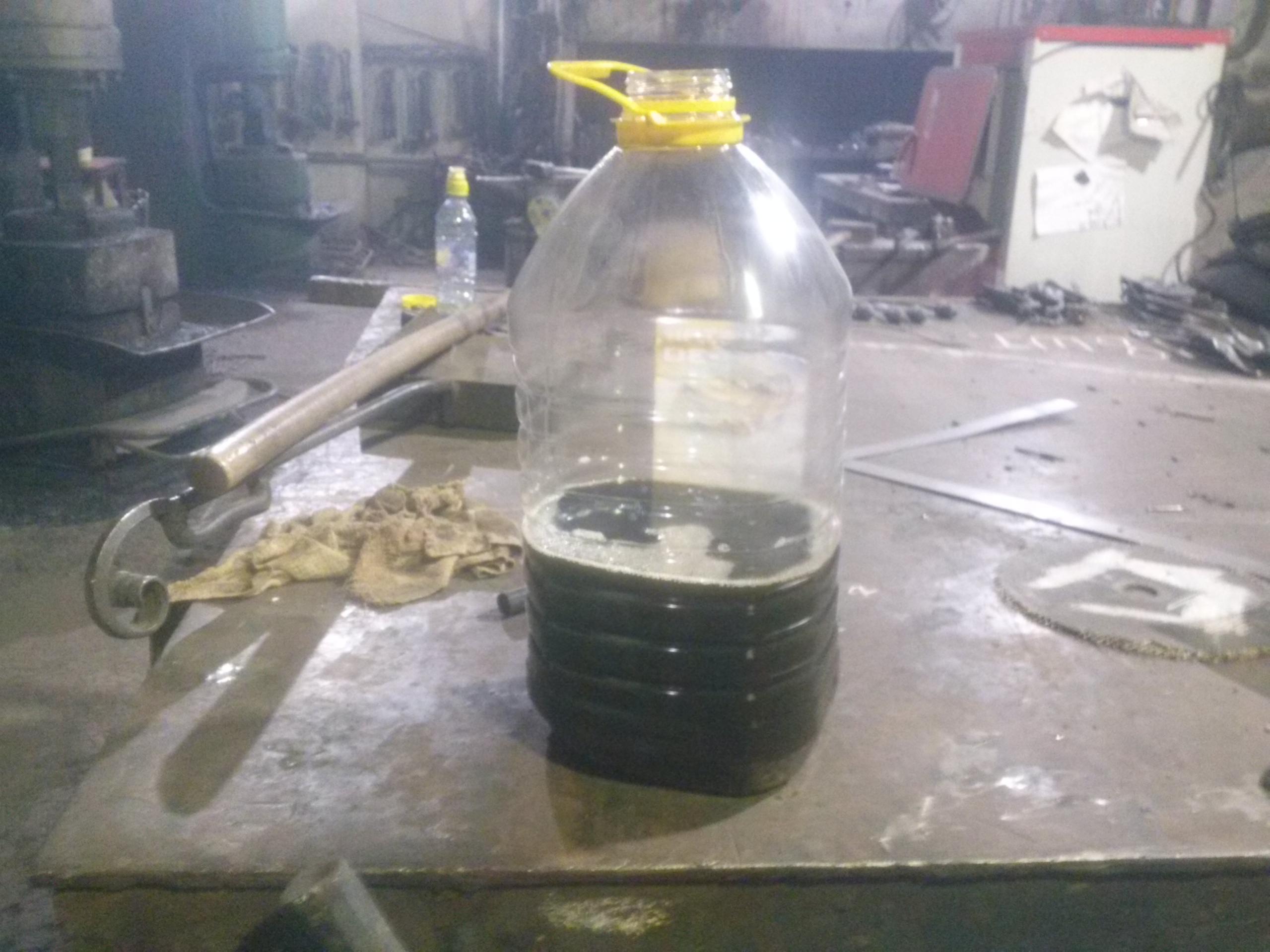

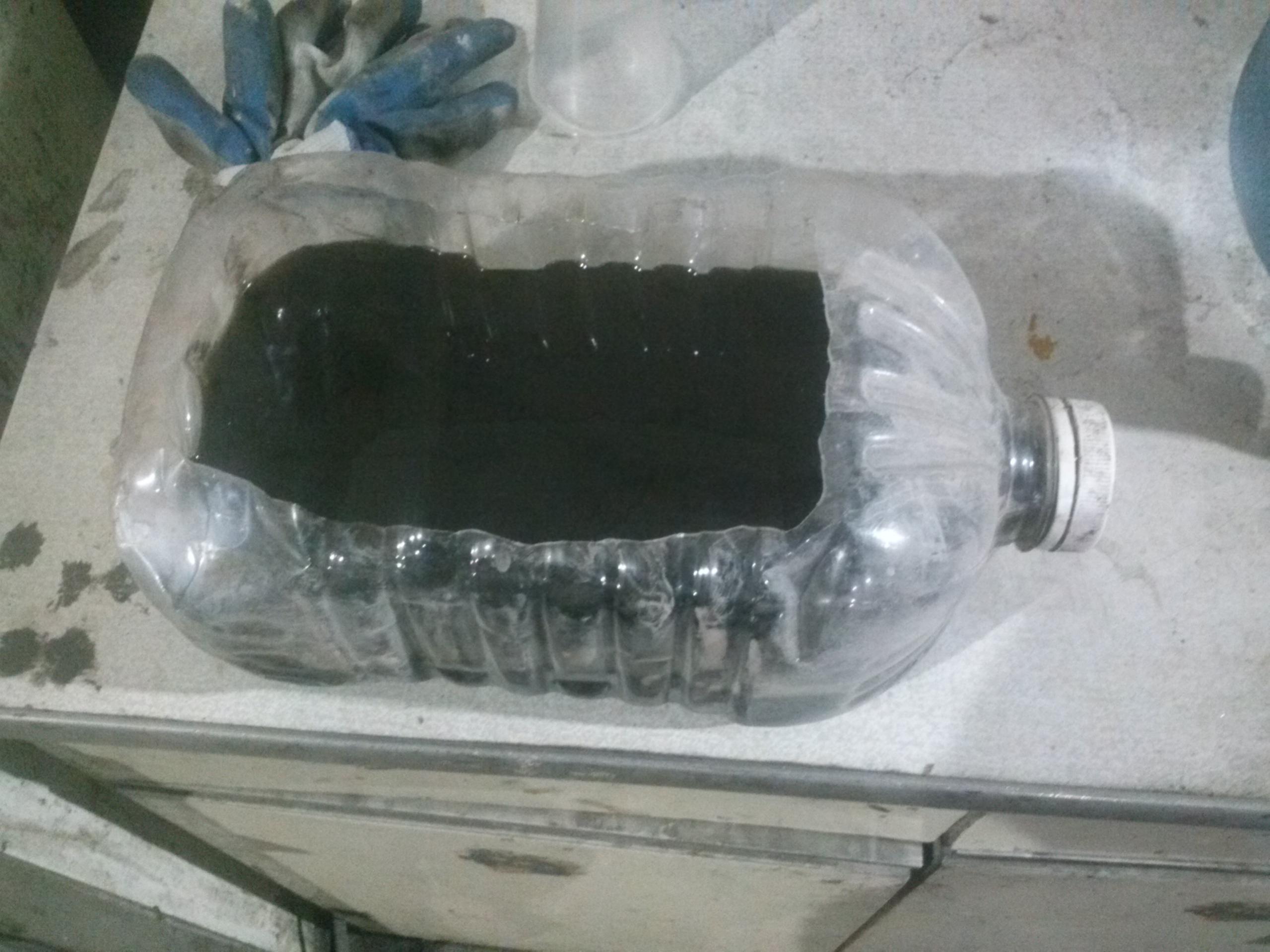

Стесняюсь спросить, а зачем в машине 2018 года масло менять в КПП, постоянно в воде катаетесь, или пробег огромный?
когда сливал масло, чтобы вытащить привод, мне не понравился его сильно тёмный цвет, пробег был около 38тыс.км. В тонкой пленке(если туда что-то макать) это не заметно. И с учетом того, что по правильному полусинтетическое масло в принципе нужно менять через 40-60тыс.км(а у меня плюс ещё какая-никакая обкатка), а так же того, что NFJ довольно сильно густеет на морозе, решил его заменить перед зимой. После покупки недолив тоже был(0,5л), тогда просто купил литр NFJ 75W-80.

ТРАНСМИССИОННОЕ МАСЛО: ХАРАКТЕРИСТИКИ
