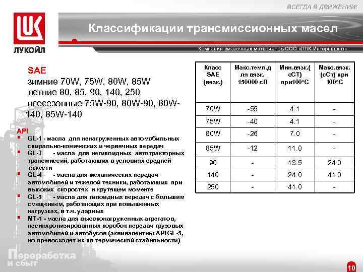

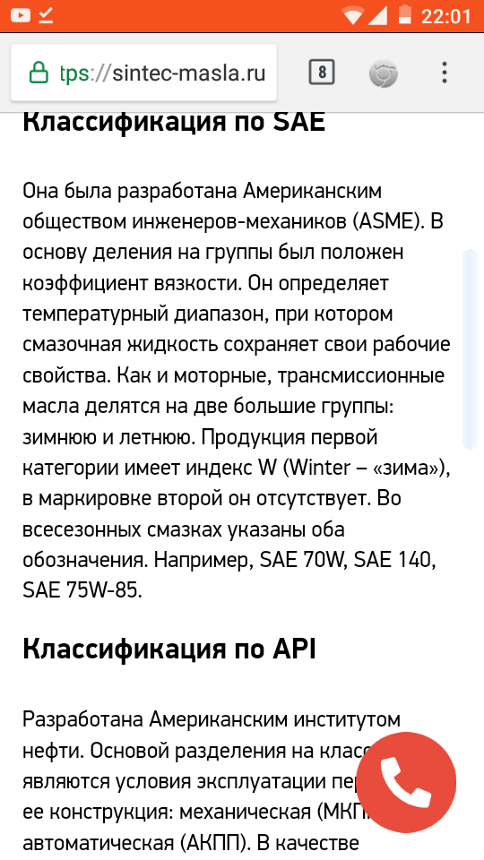

Сообщение от -=Df=- Посмотреть сообщение
Как уже сказал kval300, NFX чуть жиже, но не сильно.
как понять чуть жиже.
По классификации Sae , масло без летнего индекса , является зимним.
Дилеру конечно виднее , или кто там у них , маркитолухи захватили штурвал в рено... но хотелось бы конечно более научных обоснований целесообразности применения этой шляпы в наших всесезонных условиях

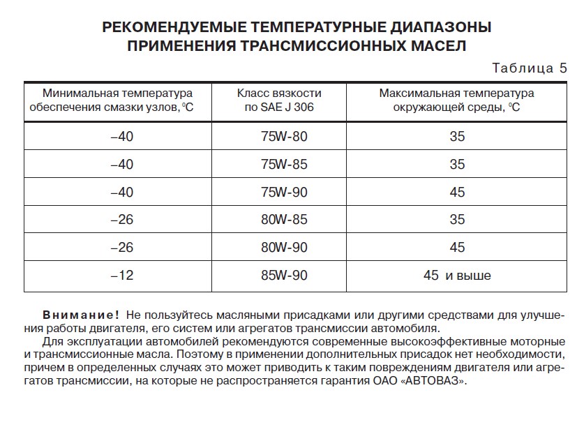

А вот по температуре

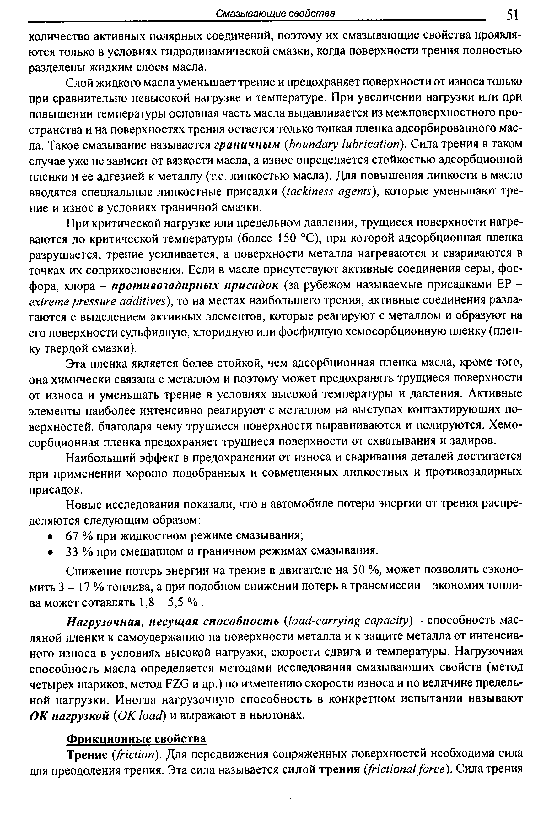

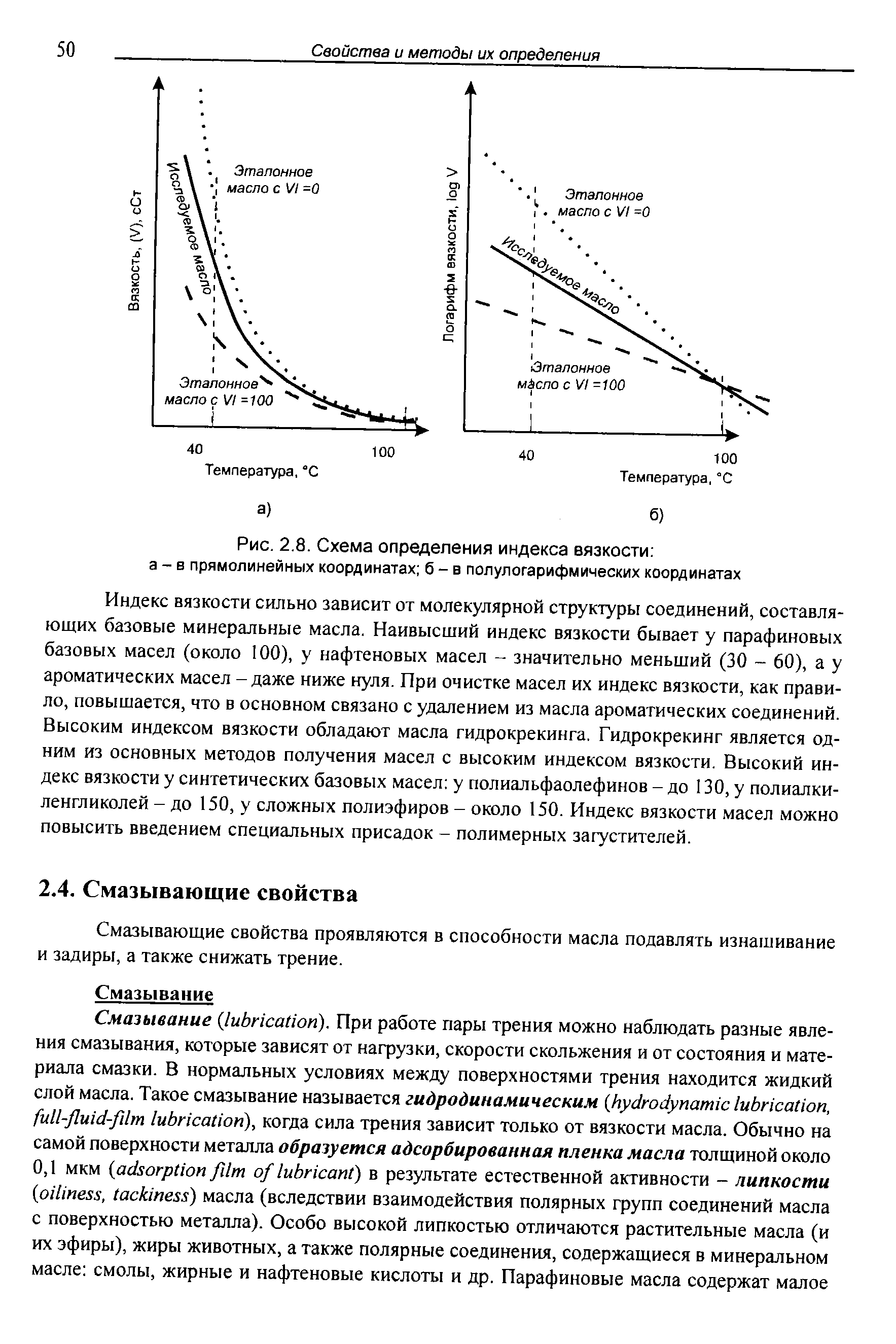

Сообщение от Филипок Чебурашкин
так подойдет?
ID:	136374   Нажмите на изображение для увеличения
