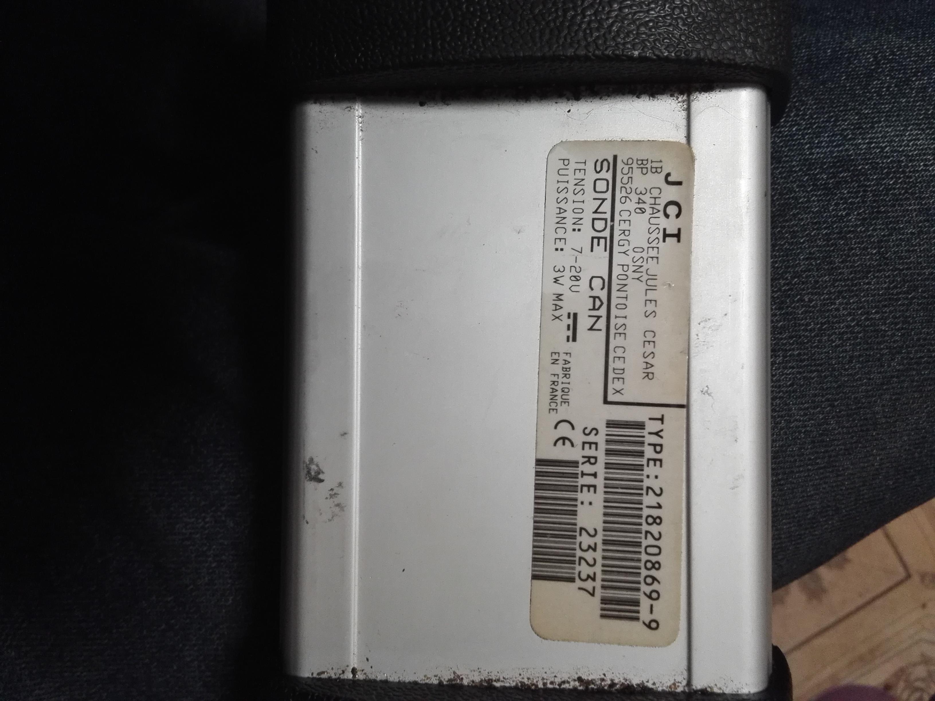

клип привезли, не могу подключиться.. на клипе мэйд ин Франция пишет)) программа не встает на 64 бита

По умолчанию Re: Не завёлся дизель!!! Прошу помощи...
вот

Я себе по это дело спецом старенький ноут держу изолированный от инета, им же и прошиваю, только не клипом прошиваю а Kess V2 ему инет категорически противопоказан при пуске может полезть обновиться и превратится в кирпич

тоже уже думал взять ноут еще на хр 32бит, сейчас через виртуалку пробую поставить программу.. если нет, то искать древний ноут
