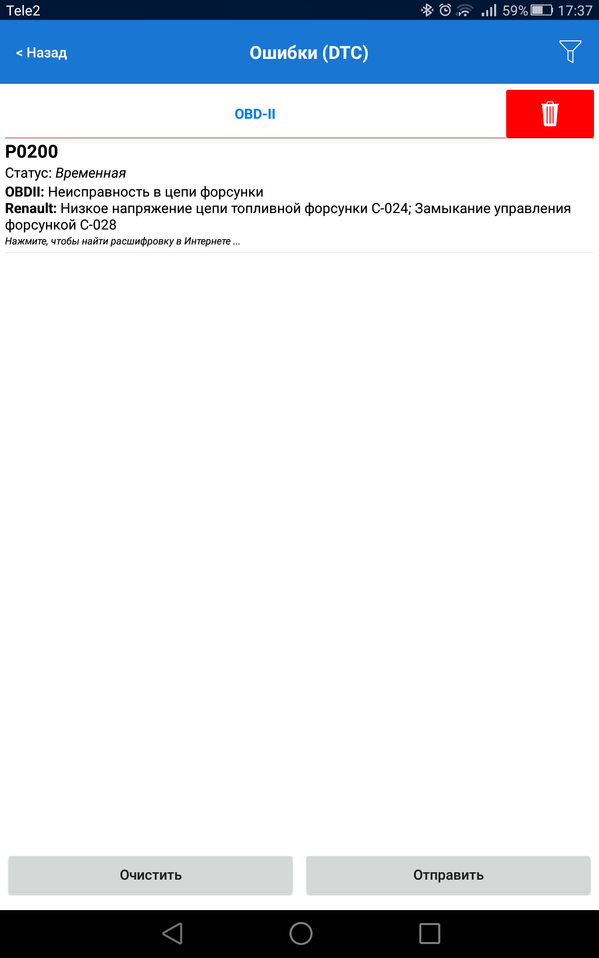

до этой ошибки р0200 была вонь солярой при стартере, но и давление было 270бар и запуск был спуся 5 мин масланий.... Сейчас вообще тишина при запуске, дыма нет, солярой не пахнет, давление в рампе растет мгновенно до 350 и набирается до 650, запуска нет, выскакивает стоп.

Ошибок кроме р0200 никаких нет. ошибка присутствует и сейчас. если я ее скину и заведу , после прогрева мотора снова стоп и вновь танцы вокруг капота. Повторю, до этой ошибки никаких вообще других не было, но машина заводилась кое как.И давление в норме было на старте

Отсутствие импульса видно по осциллограмме , ошибок при этом нет. не на приборной , ни в елм. до этого показывал ошибку по датчику, потом она ушла, не знаю как, но она исчезла из памяти. мог эбу медным тазом накрытся? потому что проблема пришла очень резко
