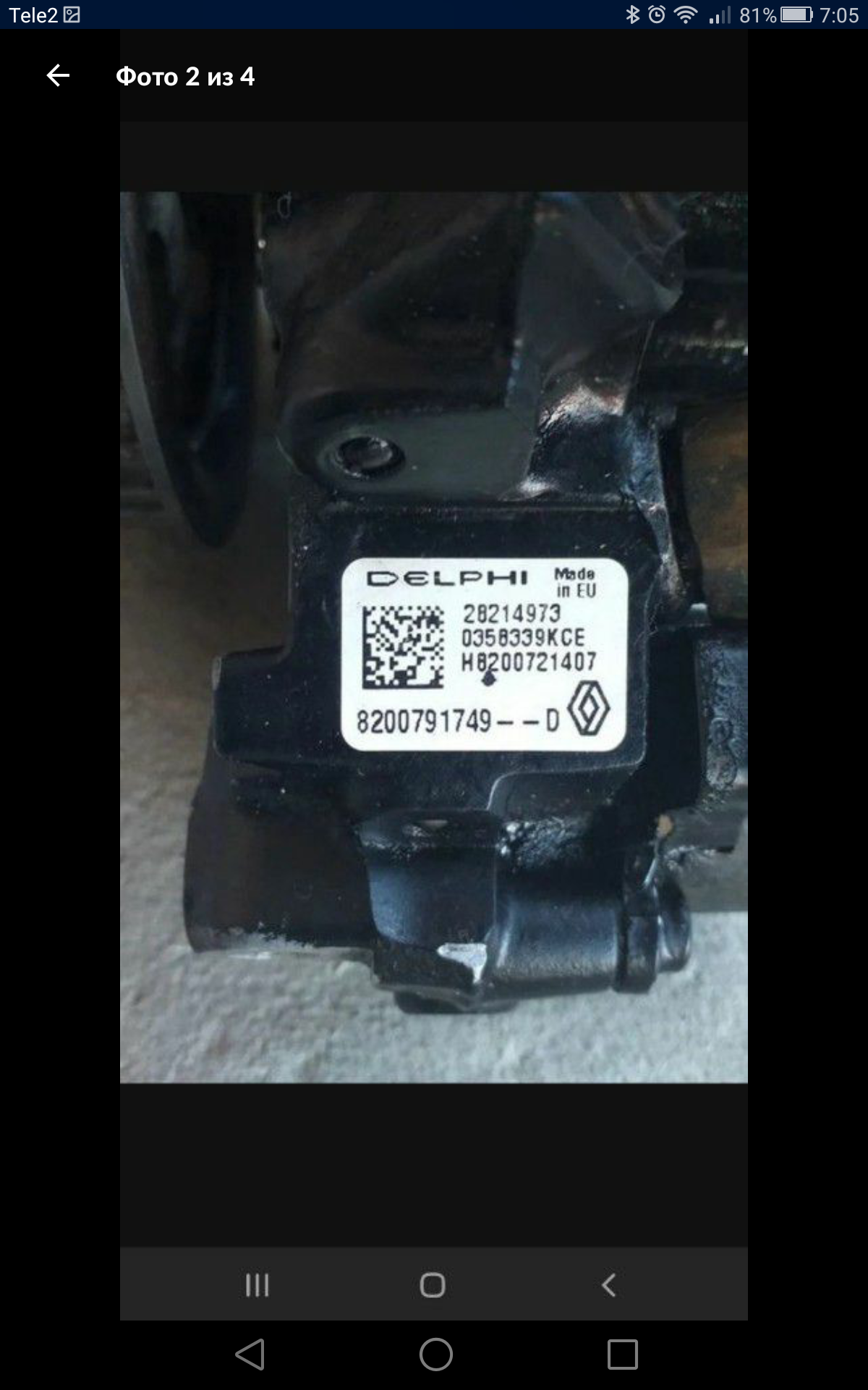

на евро 4 тнвд от евро 5 встанет??

так тот же дастер, только у евро 5 датчики по другому расположены, и давление более на 200'.вот и не знаю, встает или нет

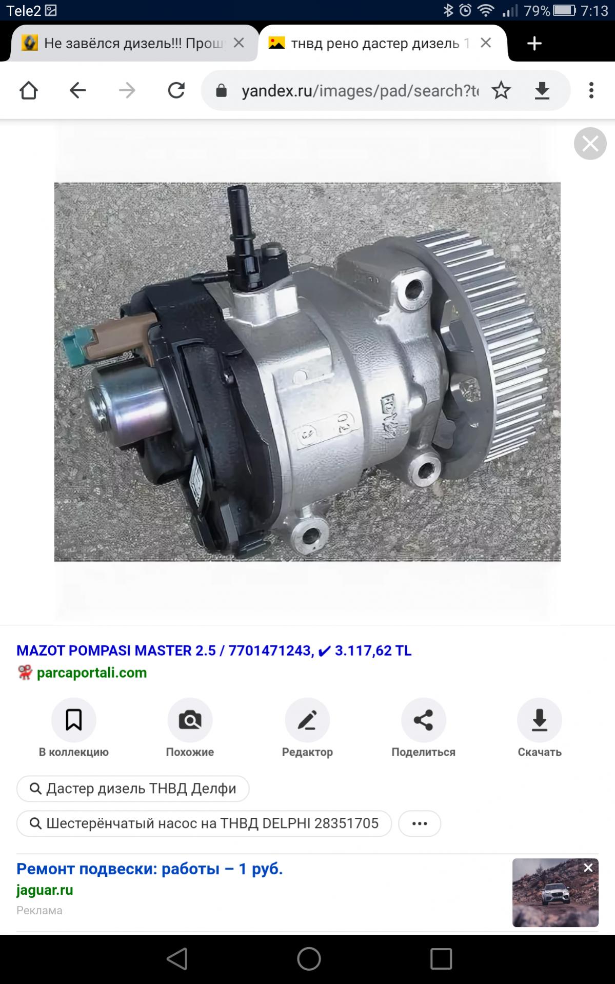

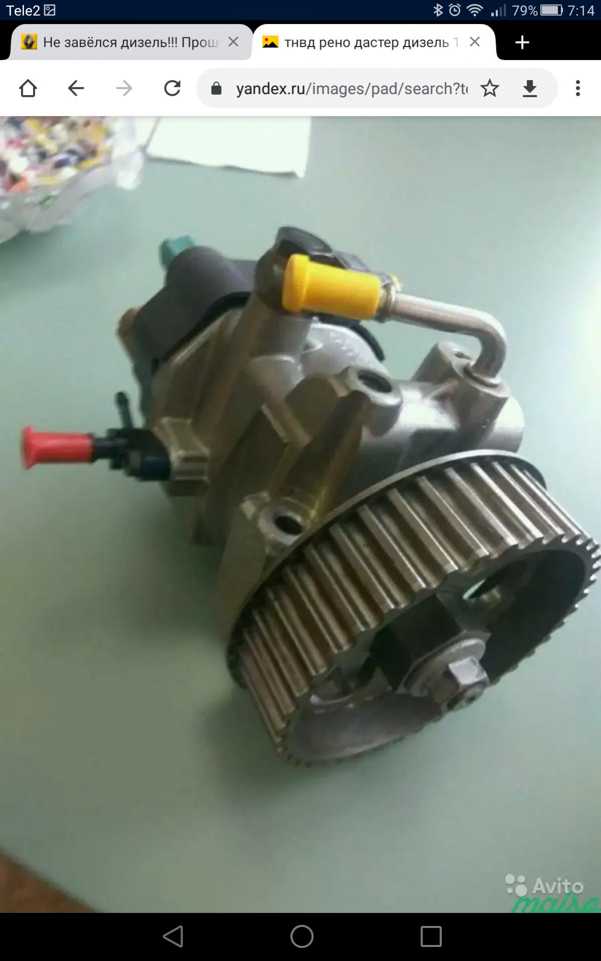

нет, просто в городе есть в наличии тнвд от дастера евро 5 делфи, заранее узнаю все..

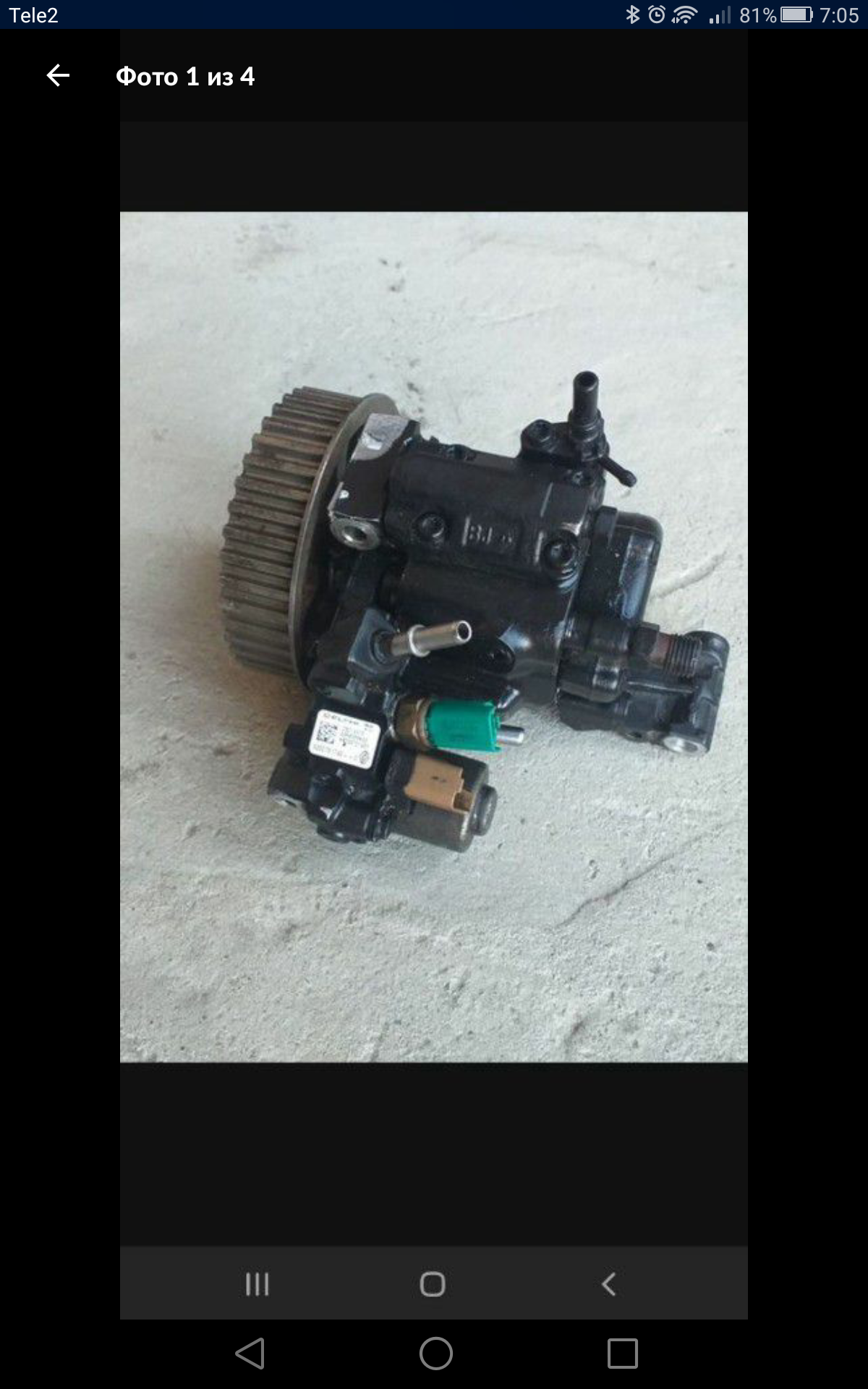

Старый 09.12.2020, 07:10   #1291
dodster
Аватар для dodster
Онлайн: dodster вне форума
Был(а): 06 мая 2022 14:16
Имя: Яков
Адрес: Сыктывкар
Автомобиль: Renault Duster 1.5dci k9k 90л.с 2012г
По умолчанию Re: Не завёлся дизель!!! Прошу помощи...
8200791749d

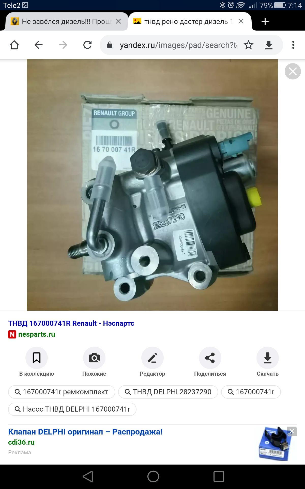

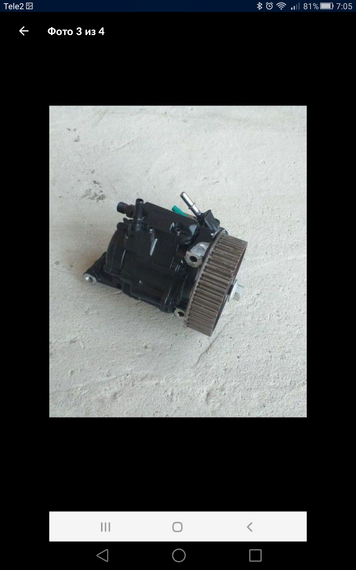

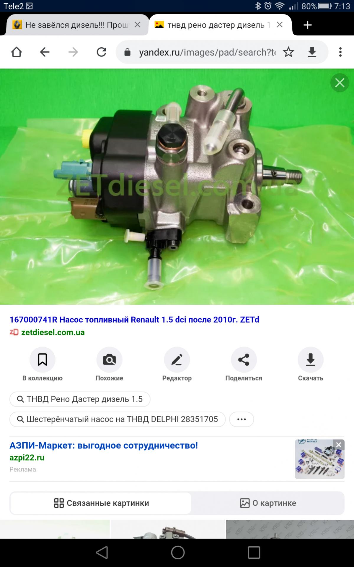

вот родной тнвд евро 4

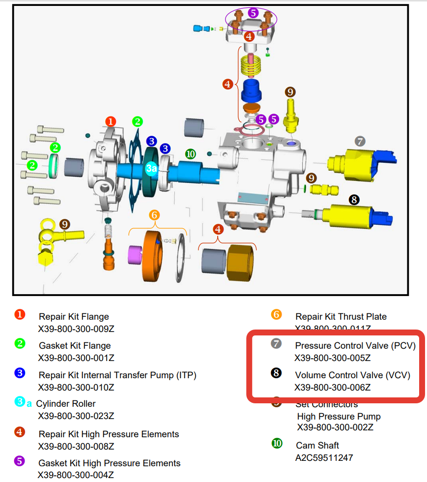

Старый 14.01.2021, 00:02   #1300
Morze701
Аватар для Morze701
Онлайн: Morze701 вне форума
Был(а): 09 июн 2025 01:36
Автомобиль: Laguna 3 M9R AJ0
Сообщение от mironov
ТНВД, тем более новый больше 50, интересно, где он взял эту связку за 35?
Из под полы хотел продать, че не ясного? Цельный ТНВД в сборе. Чтобы никто не заметил.

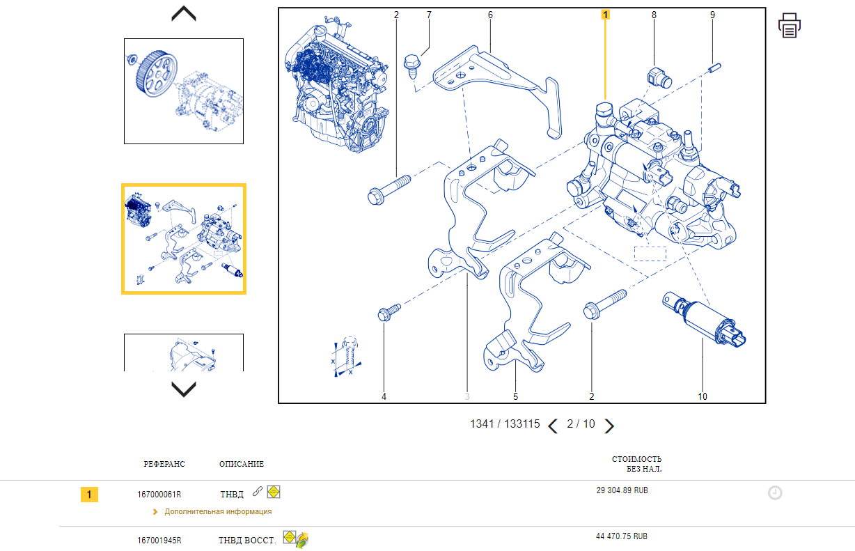

Специально посмотрел сейчас. ТНВД внезапно упал в цене. Как раз, примерно до 35 тыр. Ценообразование Рено неисповедимая штука. С полгода назад он стоил около сотки.
Позиция 1 на скрине - ТНВД, прибавляй 20% НДС, получай рекомендованную розничную цену ТНВД
Позиция 10 это регулятор потока, который стоит около 10 круб, но как был не доступен к заказу, так и продолжает быть не доступен.
Но свободного заказывается через тот же экзист по номеру сименса.

Сообщение от Potatofan
Нужно ли менять регулятор, который вкручивается в ТНВД или тот, что в рампу? нашел информацию о PCV(тнвд?) и VCV(рампа?)
Нет у вас в рампе регулятора. Всё на тнвд.
