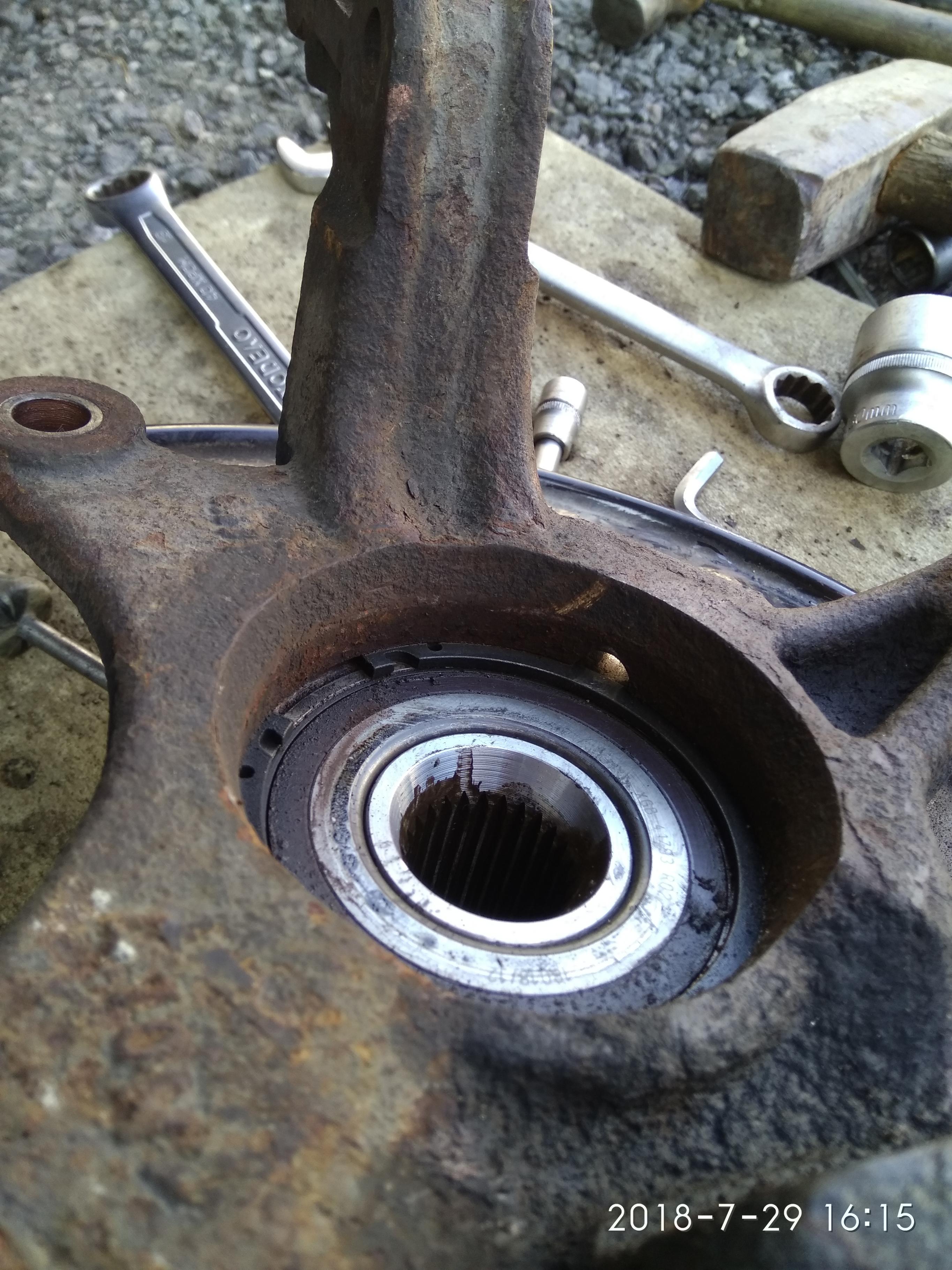

Кажется нашел.. стопорное кольцо не так поставили, поэтому датчик хреново входил и у него не было контакта с магнитом. Разберу,потом напишу.

[/COLOR]Ещё вычитал,болезнь Дастер овощи 12-13годов.. когда загорается 2вд и пила..лечится прошивкой у дилеров..
Кто нить,так лечил свой дуст?
В свое время прошивался по гарантии,но абс там не загорался,да и проявлялся тот косяк при других условиях,на холодную под нагрузкой.
У вас по ходу все дело в подшипнике,магнитное кольцо,диагностика на ходу покажет скорость вращения колеса,или не покажет.
Почему не смогли подключится это второй вопрос,обратитесь в другую контору.

[/COLOR]Визуально посмотрел все везде нормально,ничего не оторвалось, предохранители целы.. прихожу к выводу,что ключевое здесь АБС...ведь когда начинаешь заводить,сразу оно выскакивает..но датчик новый,да и старый проверял,был рабочий
Дело не в датчике а в отсутствии информации с него.Если ошибку сбросить гореть абс перестанет до того момента пока вы не проедете несколько метров и наоборот после устранения проблемы и начале движения абс гаснет сам а ошибка остается в памяти как сохраненная.

Мой прогноз оказался правильным. Стопорное кольцо установили неправильно, поэтому оно мешало датчику правильно работать.

Сообщение от DKolua
Как датчик то запихивали вот что интересно?

Ха..с помощью напильника..как ведь грят..тяжело вытащить, тяжело воткнуть..ну и воткнул..потом туды сюды в лёгкую..о как!!!
вот это пистец то простите меня

Да полно такого... Логана когда купил, ошибка по АБС выскакивала в районе 100 км/ч. Просветился, оказывается только на 1-ую фазу 2 разных ступичных ставили. Ну диагносты долго нюхали, крутили, в обчем, пол дня их еще убеждал исправный ступичный менять, т.к. ошибка по скорости с одного колеса лезла - небольшая разница, и результат это имело только при скорости за 90. ниче, поменяли - все прошло. Но какая-то же мудила не тот подшипник туда вопхнула?!
