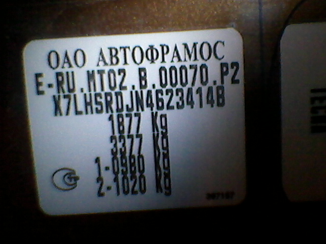

Вопрос: "Что означают символы в VIN-номере?"
Ответ:
1-3 символ - WMI (World Manufacture Index) - Международный код производителя (Страна, Производитель, Тип транспортного средства)
4-9 символ - VDS (Vehicle Descriptor Section) - Раздел описания транспортного средства
10-17 символ - VIS (Vehicle Identifier Section) - Раздел индентификации транспортного средства
7-9 символ - для Дастера DJА (2.0 4x2); DJN(2.0 4x4); H85(1.6 4x2); H8N (1.6 4x4); DVN(1.5 DCI 4х4)
10 символ - шифр года выпуска (не соответствует последней цифре года, нужно искать таблицу соответствия)
За предоставленную картинку спасибо уходят к Scorp 3
