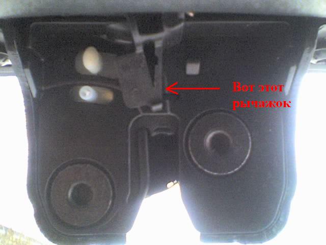

Добрый день. Заклинило замок багажника. Нажал на кнопку на крышке багажника и в этот момент случайно нажал на кнопку закрывания на ключе. И всё кнопка багажника осталась вдавленной. Багажник захлопнулся и не открывается . Как добраться до замка при закрытой двери багажника? Или ссылочку как снять обшивку багажника. Поиск не нашёл. Буду благодарен.

Сообщение от shaman75
Открыть изнутри, путем нажатия вот на этот рычажок.
Уже подсказали.
