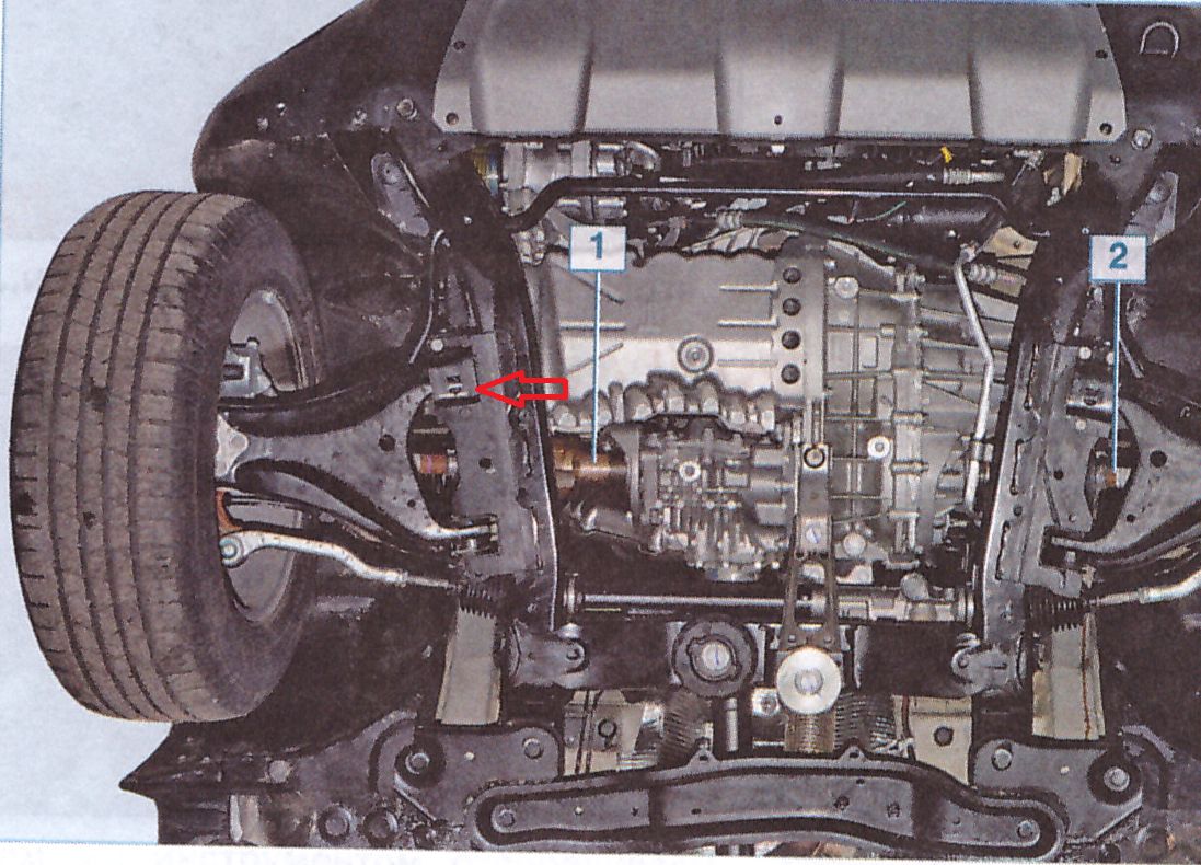

Подскажите, пожалуйста, для чего предназначены два П-образных кронштейна с пазами на рычагах передней подвески авто 4*4?
А то обнаружил, что у меня один деформирован и сорван с двух заклепок. Что делать – так и оставить (оторвать) или выправить и прикрутить на болты?

andreyka059, Вам сюда
Полное описание.

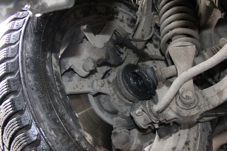

u313 нет, вариант с тем что проехал по маслу не подходит, там бы совсем не так было размазано, да и на резине бы следы были...
HID колесо не снимал, просто выворачивал и пыльник «жмакал» - вроде масла не вытекало, но он мокрый и вал который к колесу подходит от него (это шрус так понимаю) тоже мокрый, но не маслянистые. Фиг знает может правда по луже проехал, но с другой стороны сухие и пыльник и шрус
Ворчун масло уже соскреб и выкинул, так что отдавать нечего. А по делу, слой толстый был -миллиметра 2-3 и по всей внутренней стороне диска размазан равномерно. Колесо переднее.

ДастерБердск, Снять еще раз колесо и все хорошенько там осмотреть. И пыльник и коробку и т.д. Мокрый привод - высушите чтобы точно понять, вода это из лужи или какая-то другая жидкость откуда-то течет. Кстати вариант антикора, который попал на колесо во время обработки днища тоже вполне реален.
Короче в сухую погоду снять колесо и все осмотреть.

Если на лете следы, забирал на зиме, т.е. проехал прилично, было бы видно невооружённым глазом повреждения спустя такой период.
ИМХО точно не пыльник шруса. Самый простой способ -выверни руль, поддомкрать и по вращай колесо, если что-то есть должно уже быть видно.
По идее должно быть всё вокруг в смазке и куче грязи налипшей на неё.

u313 Съездил к дилеру, сделали диагностику и обнаружили порванный пыльник Шруса. Они посмотрели - пыльник порван по хомуту - гарантийный случай, так что за диагностику деньги брать не стали...
Пыльник менять не стали, сказали поменяют весь привод. Но пока у них в наличии его нет сказали закажут и через пару недель меня позовут. А пока говорят так ездий...
Моя ошибка была в том, что я выкручивал колесо и смотрел сзади на пыльник, а надо было спереди смотреть как на фото у Dima N
 от ведь чудные крестьянские дети... Ну да оно и к лучшему - фиг его знает что туда успело попасть через рваный пыльник...
