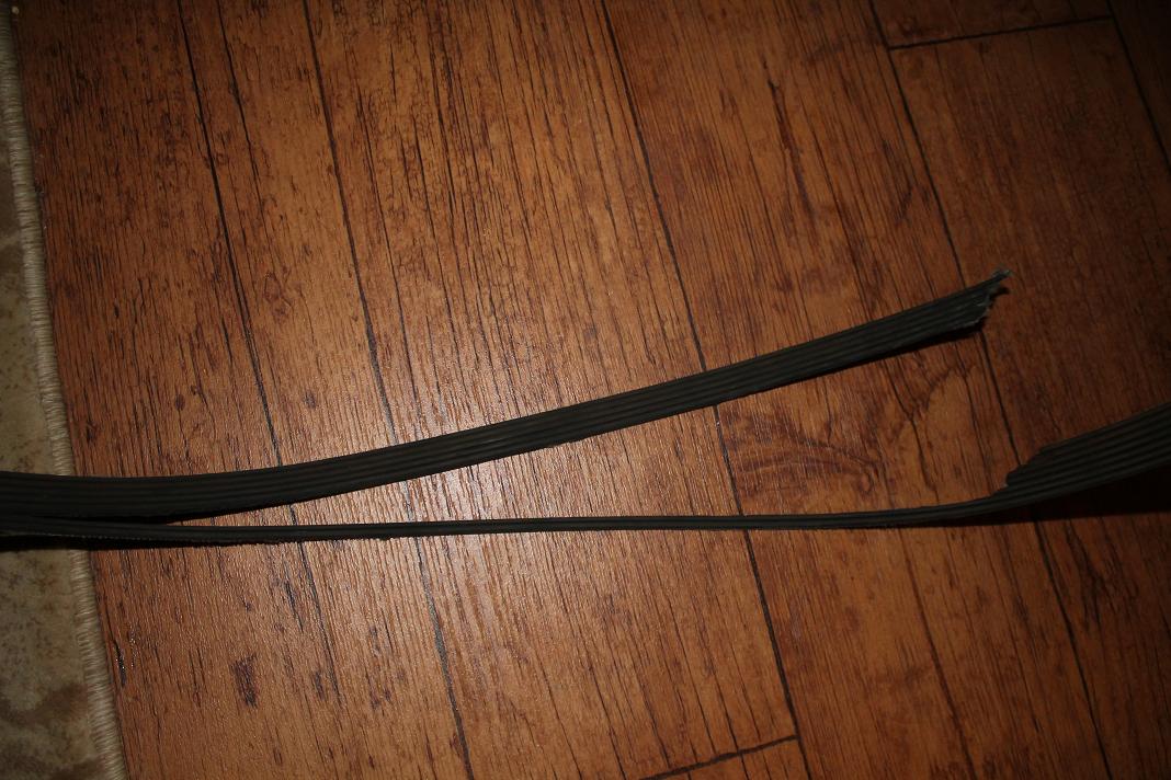

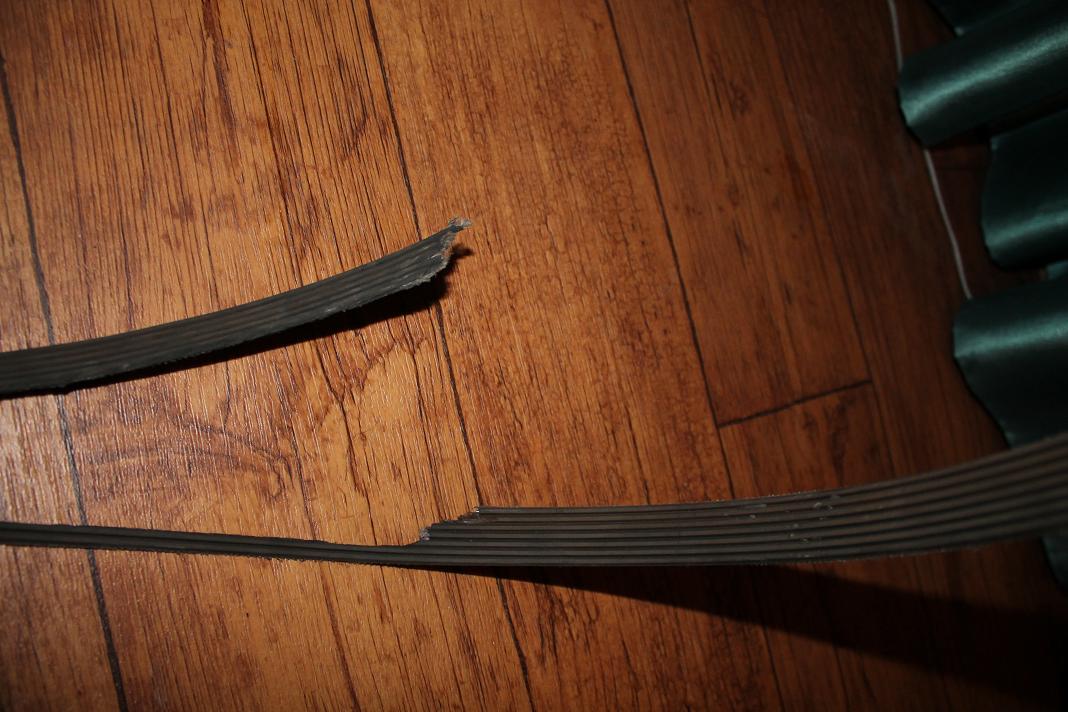

Затягивание ошметков приводного ремня под ремень ГРМ недавно была болезнью у двигателей D5 (Вольво). Инженеры вольво решили проблему изменив конструкцию натяжного ролика и приводного ремня (раньше ремень рвался вдоль и лоскуты затягивало между ремнем ГРМ и шкивом коленвала и ремонт головки без вариантов), теперь волокна ремня устроены так, что он может порваться только поперек и просто слетает, а благодаря измененной конструкции натяжителя спокойно выхаживает между графиками замен. Но это не решает проблемы при использовании не оригинального ремня, поэтому кулибины придумали приспособу которая крепиться в штатные отверстия в блоке и защищает шкив и ремень от попадания посторонних предметов. Ну и соответственно продают.
Несколько месяцев назад у меня на Дастере порвался приводной ремень, причем вдоль, но не до конца и тоже слетел.
Вот теоретически есть вероятность того, что вот этот лоскут может затянуть( я просто еще глазами не видел какая у нас там возле шкива КВ конструкция).
Но пока о какой-то массовости таких случаев на нашем авто я не слышал, поэтому об актуальности такой темы/устройства для наших авто ничего сказать не могу, но если бы продавалась реально действующая приблуда наверняка бы купил(цена вопроса?).
На каком пробеге это случилось?

Сообщение от dg972
Около 35 000 км.

Сообщение от МАКС31RUS
Около 35 000 км.
Идем покупать ремень и кладем его в багажник, ну и осматривать установленный нужно почаще.
