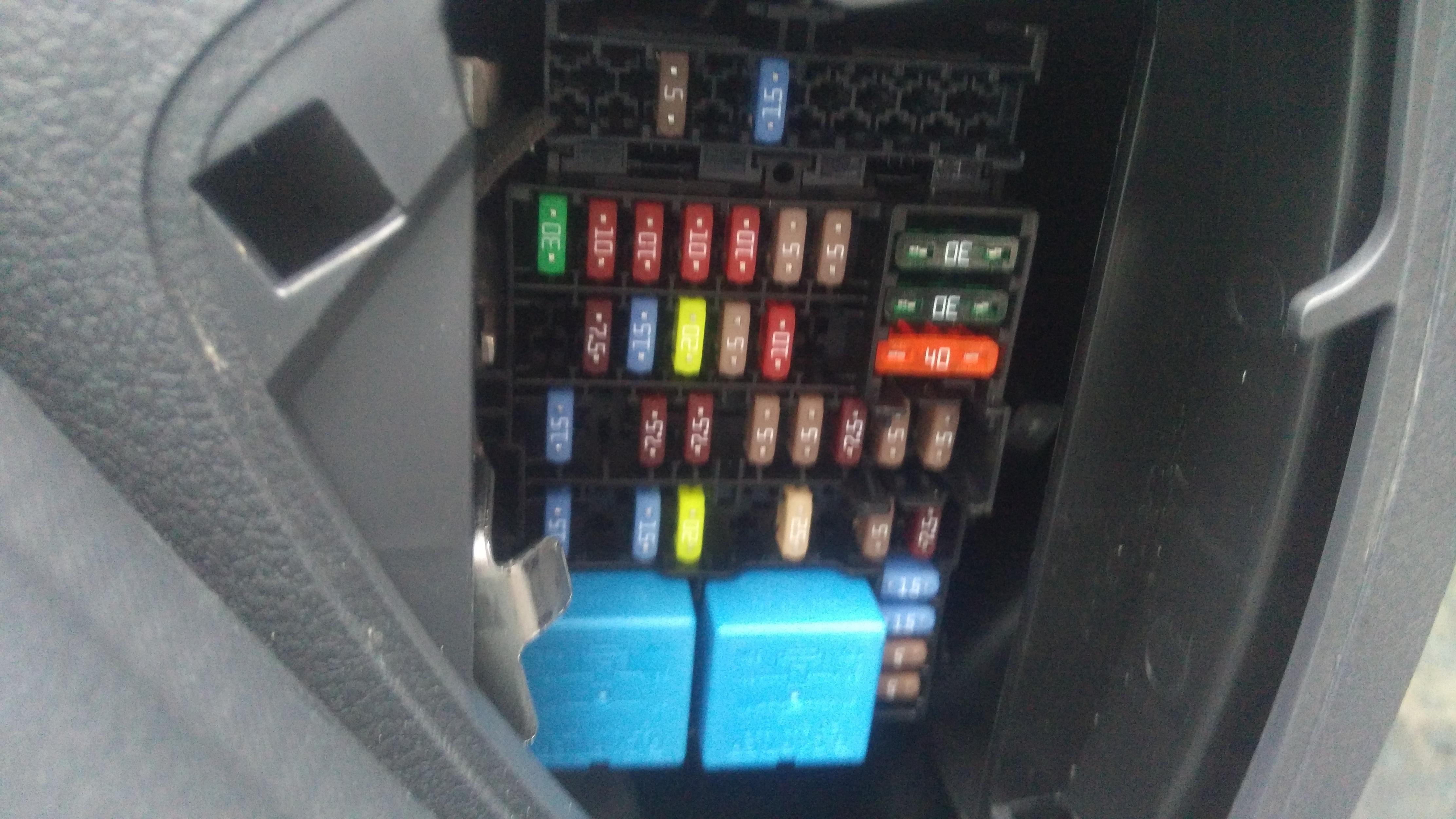

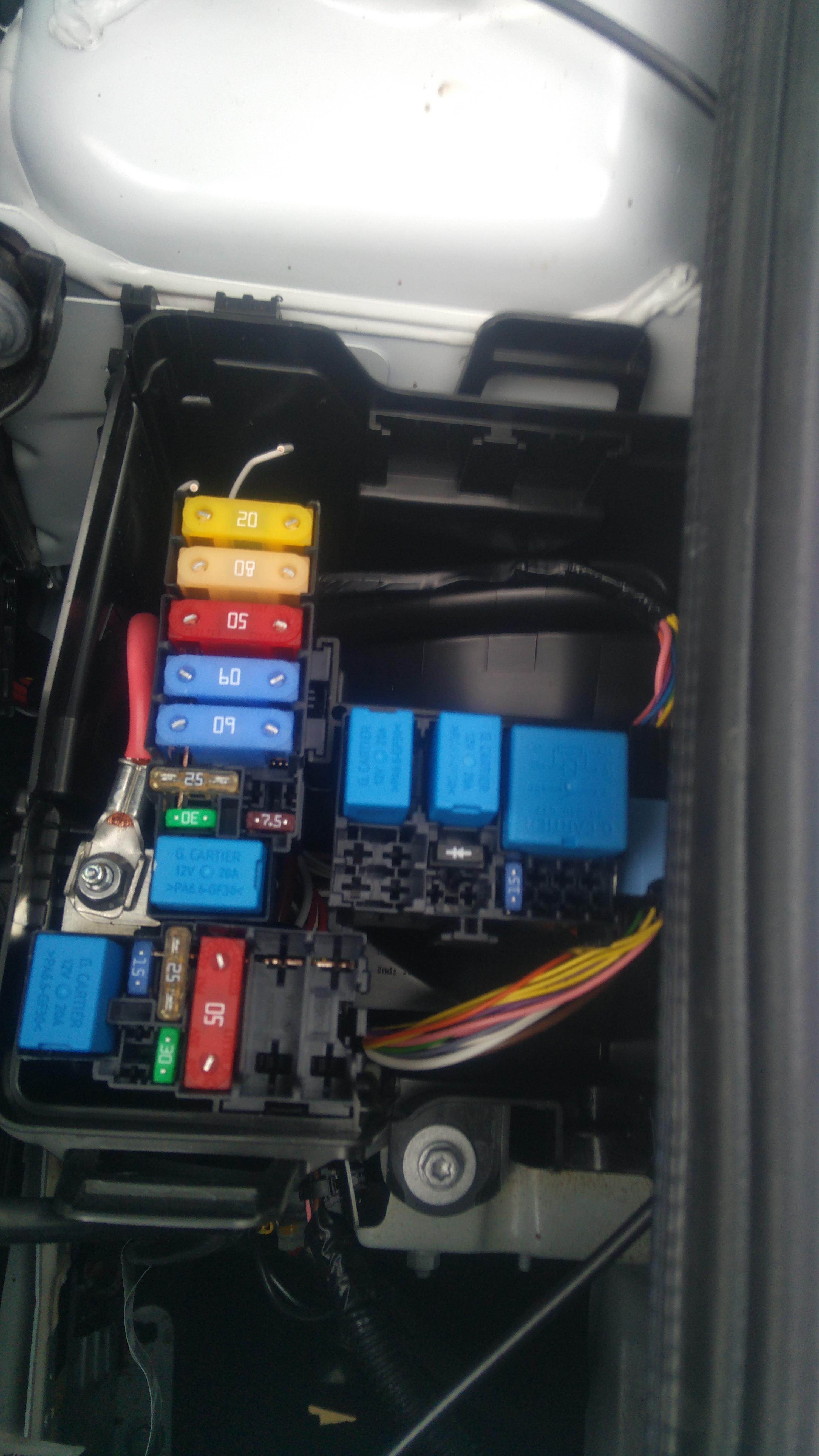

Сообщение от Арамис
nvsvlad Если можно два фото с блоков предохранителей-салонного и подкапотного для сравнения и познания.
Пожалуйста.

nvsvlad, огромное спасибо за фото! Я купил в салоне ОДа свой Экспресс и на нем ОД установил или кто ,или для кого,но всучили мне:1) литые диски,а запаска штамповка;2) датчик наружной темп-ры в правом наружн зеркале;3) пакет зимний-подогрев ветрового стекла,подогрев передних сидений,кондиционер,ну и без ЕSP-ставится на заводе как доп опция...У меня в салонном блоке предохранителей-все как у Вас,но ...в 4 ряду (если считать сверху-1 и т д) рядом с предох на 15 А стоит еще один на 15А(он у Вас отсутствует). Под капотом в блоке: стоит 7 штук больших пред-ей и 6-й и 7-й на 40 А оба(стоят за пред -ми :80 А и 20 А)... А со стороны на 60 А-ниже,где пред на 7,5 у меня стоит на 10 А(у Вас 3 преда,это ,где 25 А-4 на моем а/м) и еще сверху стоит два реле сверху,помимо трех нижних. Спасибо,удачи. Поздравляю с наступающим Новым Годом!!! Я не умею еще выставлять фото...Учусь,но...увы...

Сообщение от Арамис
[b]
У меня кроме кондея, электрозеркал и передних электростеклоподъемников, больше ничего и нет...
