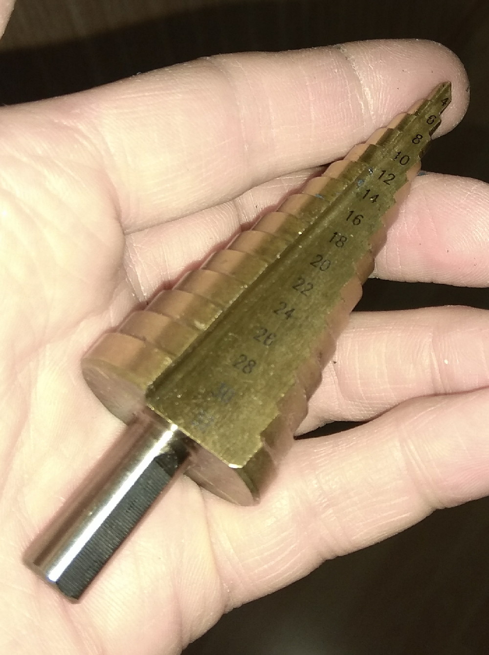

Оттакое сверло от китайцев рублей 600 за комплект из трёх штук вам в помощь.
