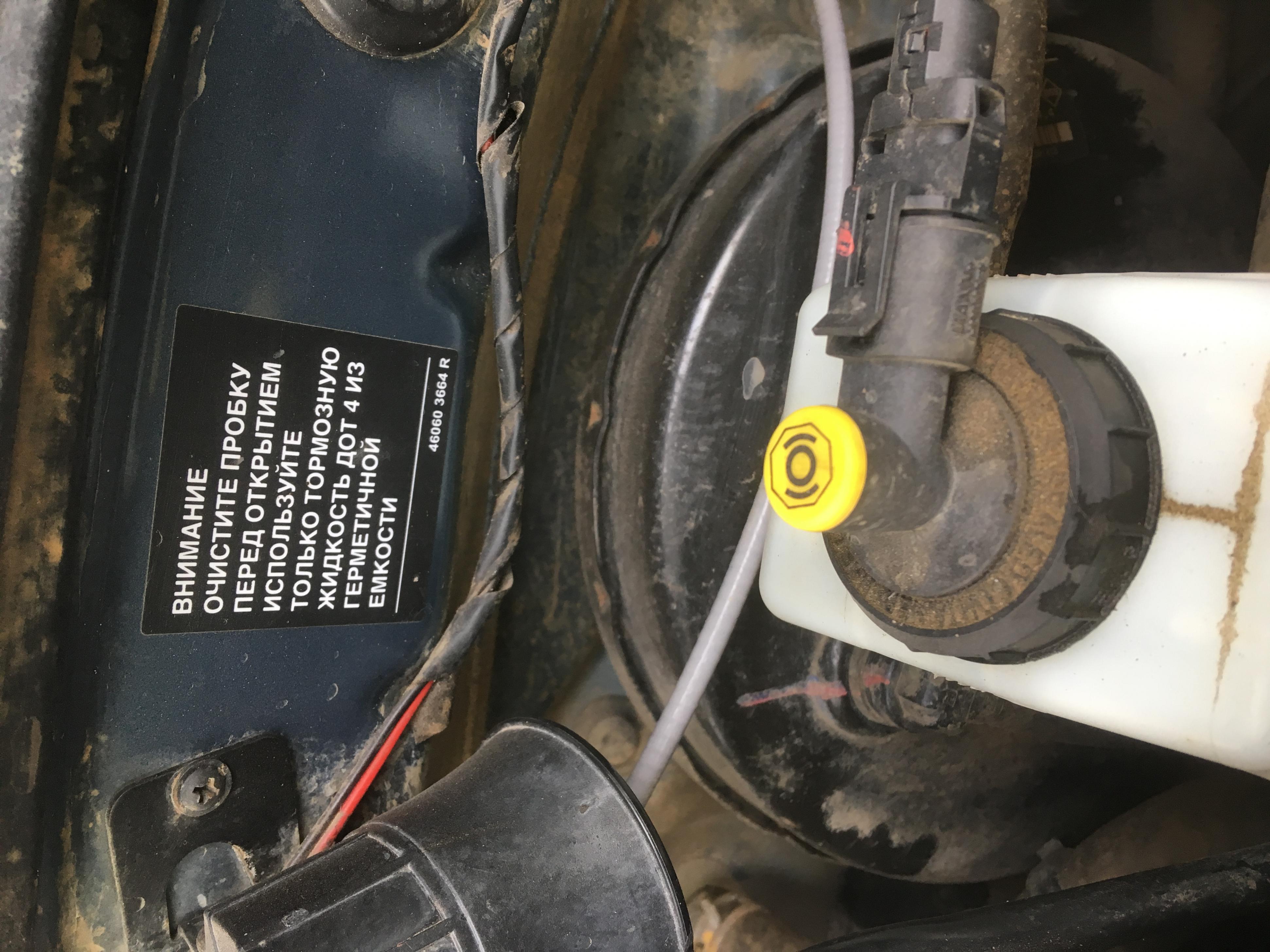

Залил Brembo DOT-4 class 6 (арт. L04210, 1л., 412 руб.) - подробнее тут https://www.drive2.ru/l/494285453340443697/.
p.s. надпись над бачком рекомендует DOT-4, поэтому лить можно любой, но только качественный! Например TRW, ATE.
Название: Надпись над бачком.jpg

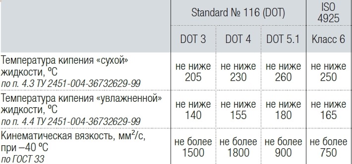

Проще наверно так - http://www.dusterclubs.ru/vb/showthread.php?t=16808.
Когда время свободное появится
Название: Таблица Дотов.jpg
Я на Драйве2

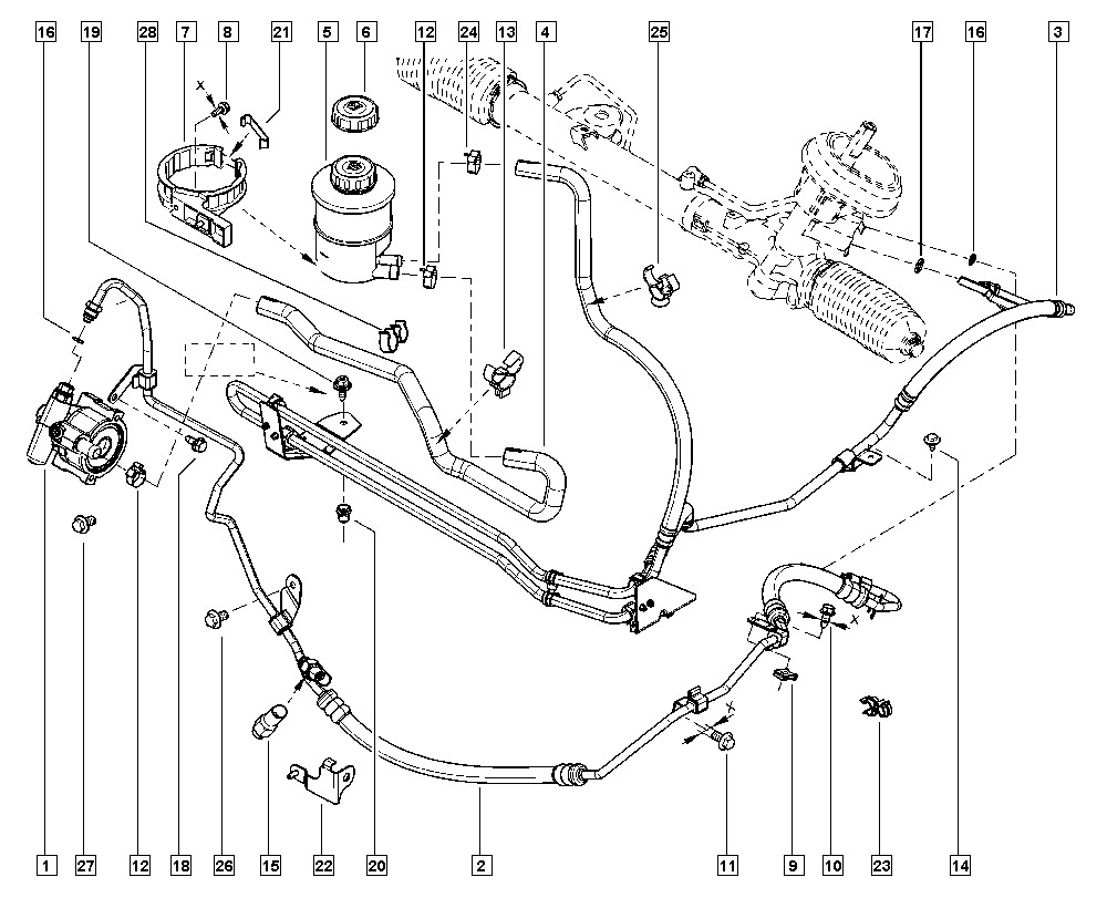

И еще, самое главное, мастер расстроил меня тем фактом, что протекает трубочка гидроусилителя от рейки к бачку и стоит 13800 р. Если кто знает, может подскажет, что можно сделать. Мастер посоветовал снять и заварить. И еще хотелось бы получить артикул данной детали, т.к. в сервисе не дали. Мол, коммерческая тайна. :-) А вдруг в Автодоке дешевле.

Сообщение от Arcadav Посмотреть сообщение
....И еще, самое главное, мастер расстроил меня тем фактом, что протекает трубочка гидроусилителя от рейки к бачку и стоит 13800 р. Если кто знает, может подскажет, что можно сделать. Мастер посоветовал снять и заварить. И еще хотелось бы получить артикул данной детали, т.к. в сервисе не дали. Мол, коммерческая тайна. :-) А вдруг в Автодоке дешевле.
В каталоге Автодока и надо глянуть, по своему ВИН-коду.
Мне вот такую таблицу выдаёт и если это №3 (по схеме), то не меньше 10 тыс. рублей она там стоит
Название: Общая схема.gif

Сообщение от SOT101 Посмотреть сообщение
Нашел её. Спасибо. У меня она с артикулом 49 72 111 79R и стоит 16000 на рено складе. Вот б-ть!!! Машине всего 4,5 года и 34000 км. Почему такая х-я стоит бешенных денег. Вот прям бесит. Там посмотреть не на что. Если такая херня столько стоит, что сколько будет стоит фигновина побольше.
