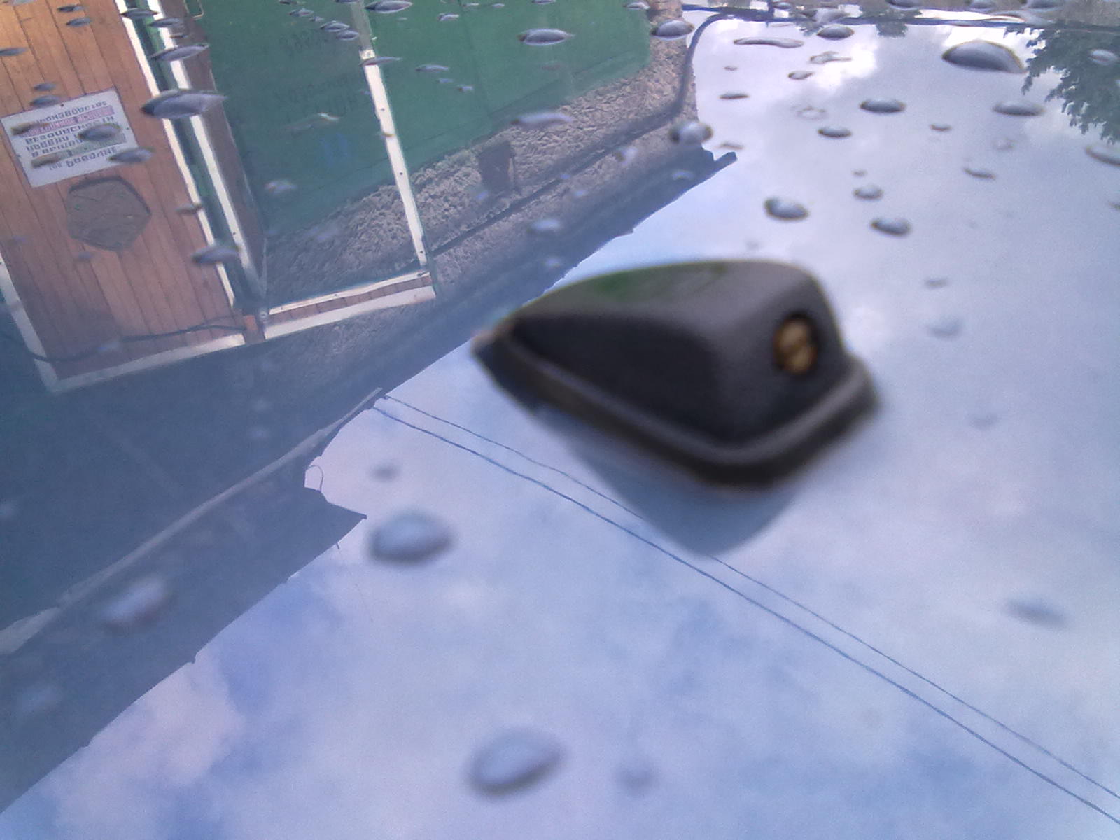

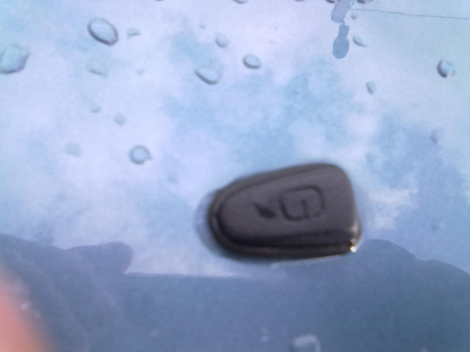

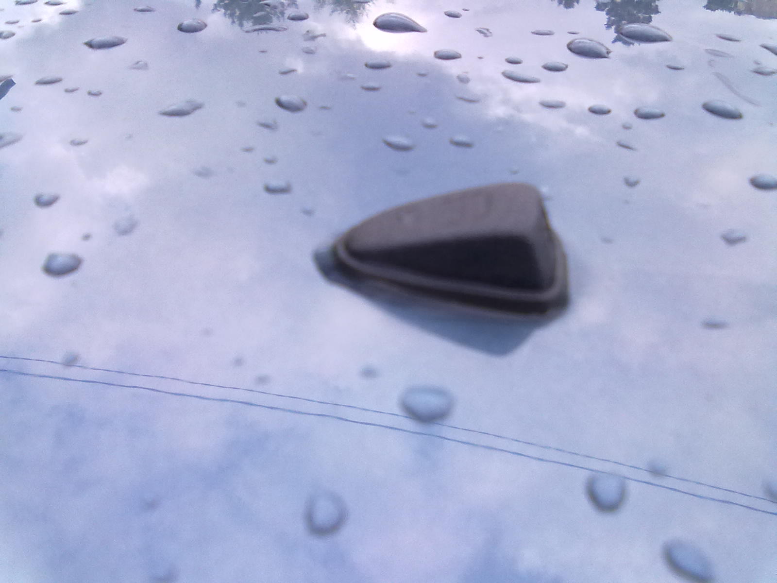

Спутник Извиняюсь перепутал сайт где брал Жиклер омывателя http://www.logan-city.ru/index.php?productID=1829 Жиклер омывателя Renault 7700846456 веерный, с регулировкой (не оригинал) 100 руб 2 штук крепеж гайка пластик. Зиму отъездил жиклеры до -10 незамерзали ,омывайка была термоядерная с запахом фруктовых конфет. Причина замены , попадания воды на крышку ДВС. после замены воды не наблюдаю.

Тоже купил такие, и установил. Посадил (для верности) на герметик. Тоже вода перестала течь на ДВС.
Осталось потестить в дождь)))

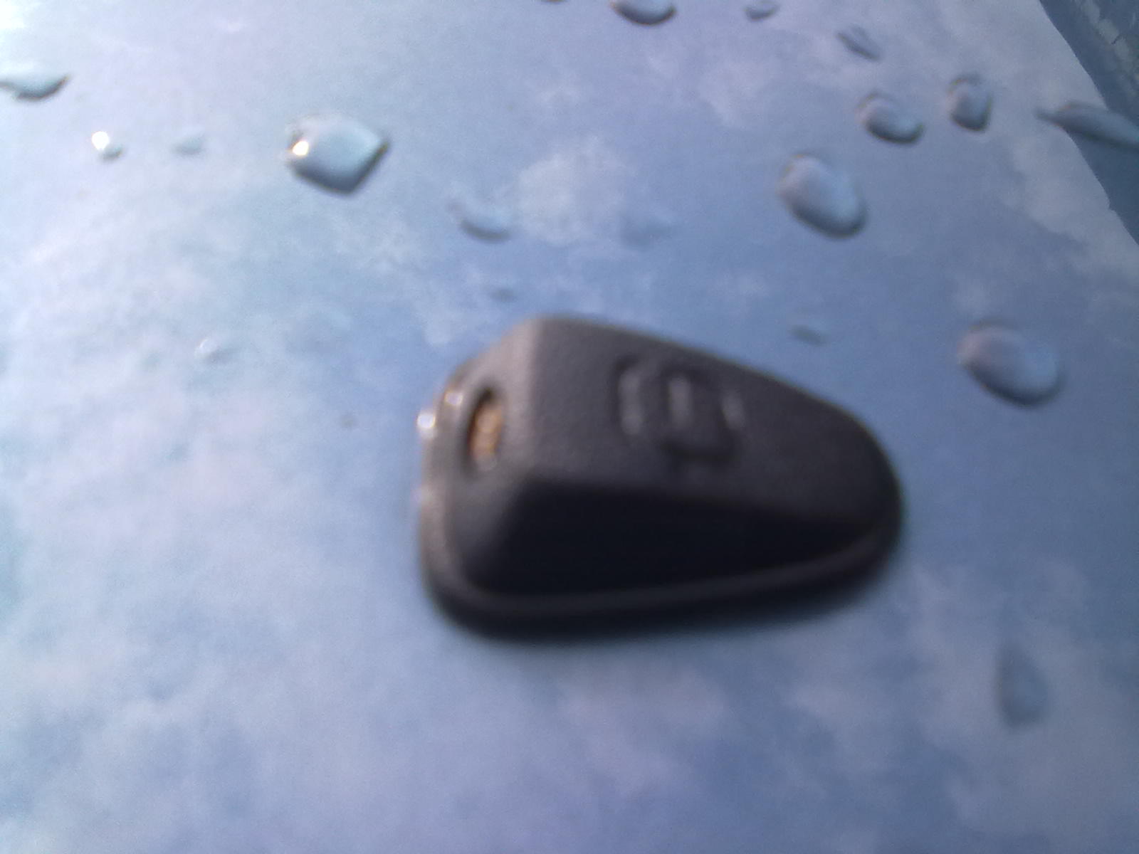

Вверх , вниз не регулируются но можно крутить сам жиклер и угол по горизонтали менять и расход воды.

Я когда такие жиклёры заказывал, на сайте было написано - регулируемые!!!
Тоже думал, что вверх-вниз не регулируются........, однако при установке их на капот, выяснилось, что пассажирская дует на стекло как положено - по центру.........., а моя (водительская), чё-то, как-то брызжит вниз!!!
Мерится с таким беспределом (сори-несправедливостью) я не смог.........
Сегодня, взял тоненькую часовую отвёрточку, вставил её в железный паз жиклёра ииииииии потянул вверх! И, о чудо! железочка поднялась вверх!!!
Теперь - дуют обе по центру! (как положено!!!)
Вывод: регулируются по высоте!!! (нет проблем)

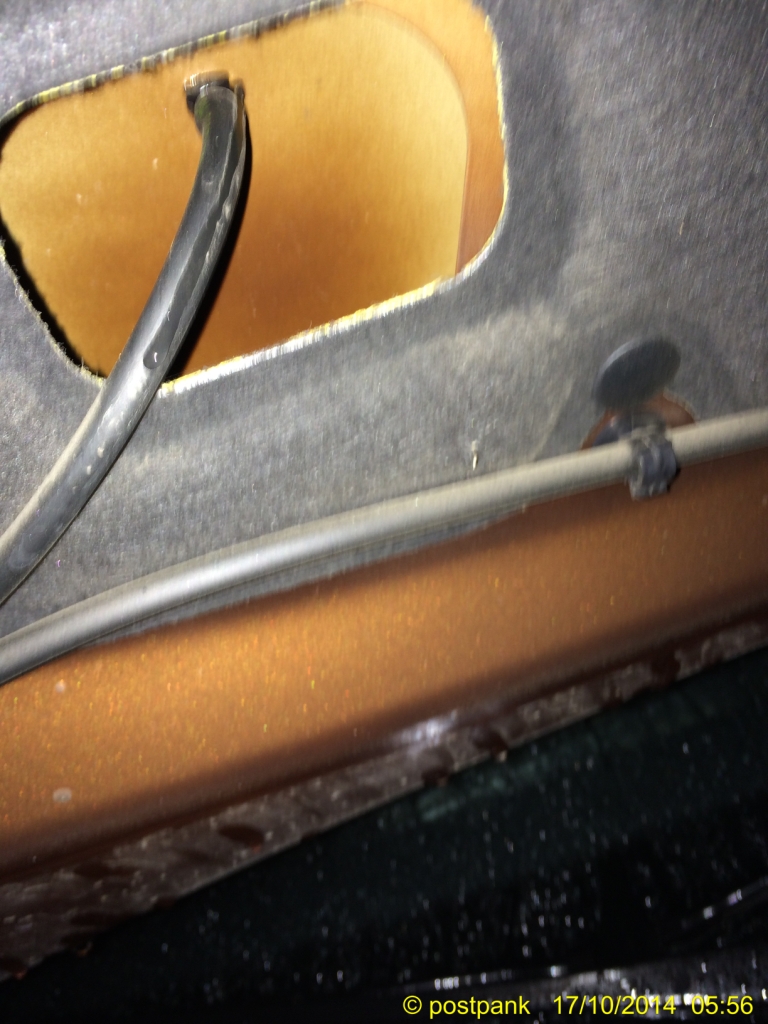

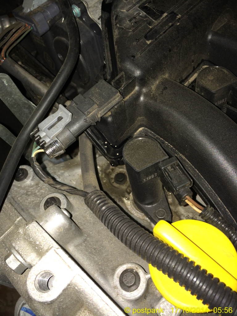

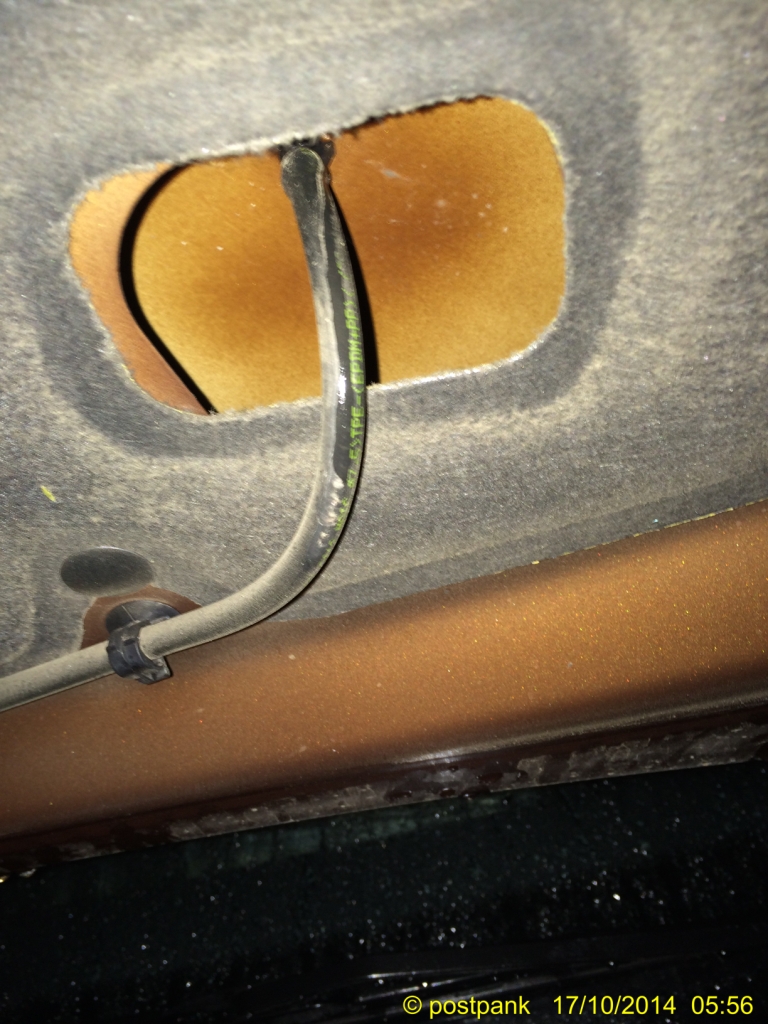

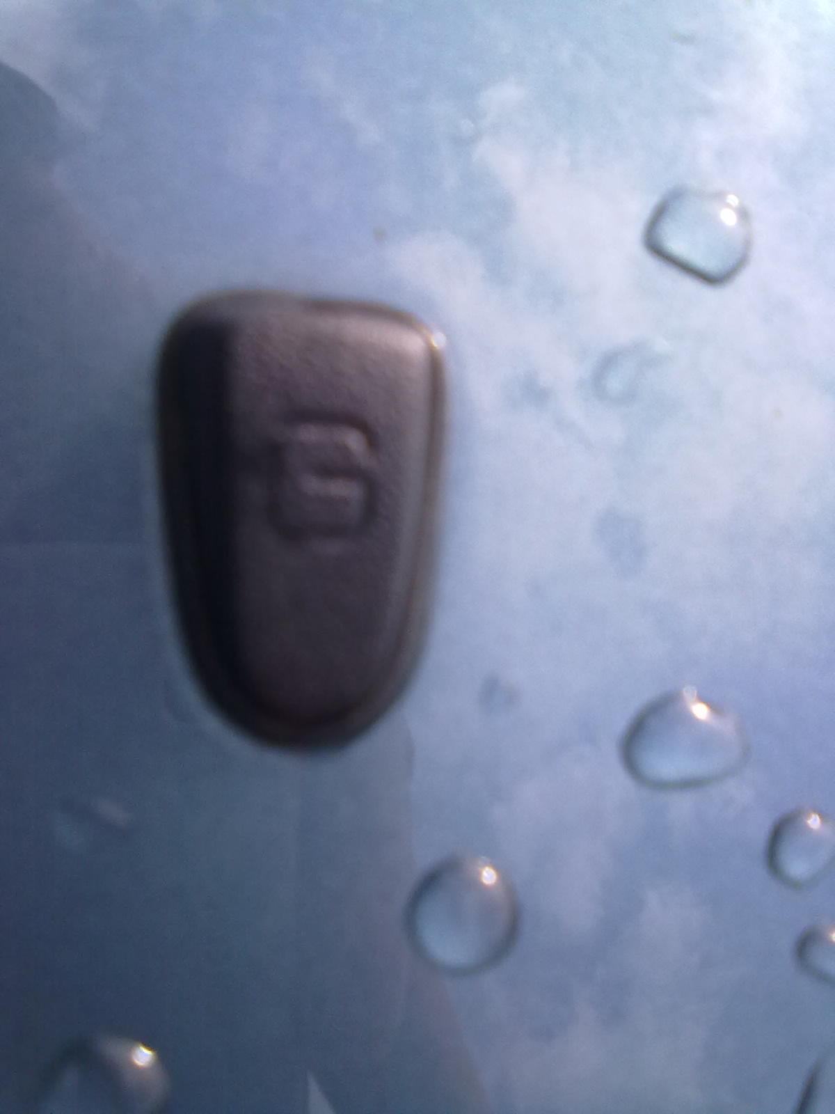

подтверждаю. Текут форсунки. Ещё летом увидел.ОД сказал на ТО. Хором в ответ: "Конденсат, нет подтёков на трубках".
Вот дожди посильней пошли и нате вам подтёки!. В первом колодце уже накипь, как в чайнике . На выходном надо будет добраться устранить.

Было такое. Приехал на ТО, мастер посадил их на силикон. Сам не стал лезть снимаются тяжело. Сейчас все ок) У товарища на 2л. движке так катуха навернулась
