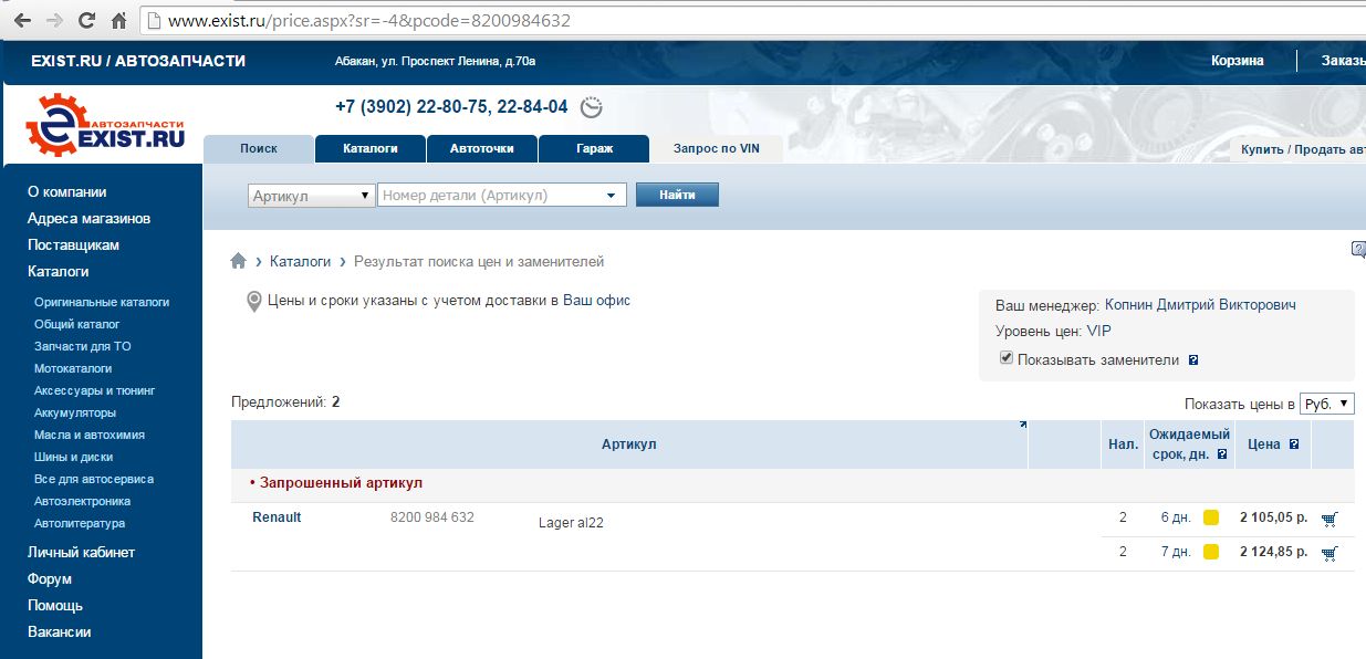

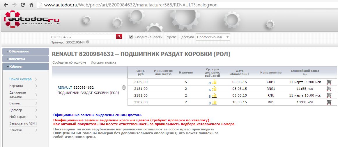

Подшипник который меняют это какой на картинке? хочу посмотреть сколько стоит, гарантии осталось 1.5 мес. дальше уже все за свой счет.
если это 8200984632, то он стоит около 2000 р., только на экзисте и автодоке почему то его нет, другие малоизвестные сайты выдают, но не факт что он там есть.
2 тыс. подшипник, по 1-1.5, 2 сальника + работа около 2 тыс., итого 6-7 тыщ. руб. за свой счет менять это дело.

Сообщение от Aleks83
