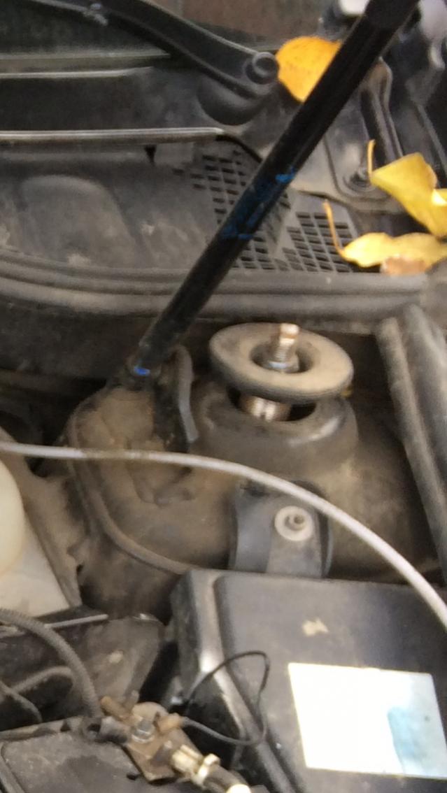

Re: Лифт подвески
Сообщение от Volk
---------- Добавлено в 08:19 ---------- Предыдущее написано было в 08:11 ----------
Гайка до приставки остается на месте. проставка ставиться сверху. На рисунке как то гаек многовато. у меня всего две
Я рисовал по словам Regas:
" Вторую опору накинкли сверху! Стойку с добавленной опорой воткнули на место!
Опора не чем не фиксируется, добавляется гайка накручивается чтоб добавить упор для тарелки, можно добавить втулку вместо гайки для центровки второй опоры и упора для тарелки от ауди."
Не уверен, что правильно понял. Прошу подтвердить или поправить, но пока тишина.
А у тебя именно так сделано, с тарелкой от ауди?
Никак не соображу, если не с удлинителями, а с тарелкой делать, ход амортизаторов остается штатным или уменьшается?

Re: Лифт подвески
Сообщение от ydi
Спасибо, но все равно не понял про нижнюю гайку (которая прижимает опору до лифта). Она остается на своем месте и вторая опора ставится на нее сверху (см. рис)? Оставшейся длины резьбы штока хватит чтобы накрутить потом гайку прижима тарелки?
Реально кто-то так делал или это теория?
Что нужно понять про нижнею гайку-втулку?
Нижняя гайка-втулка отвечает за полностью собранную стойку с пружиной подшипником и опорой.
Нижняя гайка-втулка остаётся на своём месте, если не менять пружину, амортизатор, опорный подшипник и опору!
Она остаётся на своём месте, поставив вторую опору сверху, будет шток с резьбой и отверстие внутренний диаметр второй опоры.
Гайка которая по середине, должна закрутиться и упереться в нижнею гайку или вместо второй гайки ставится втулка для центровки внутреннего диаметра второй опоры!!!
Высота второй гайки или втулки вместо второй гайки, должна быть выше отверстия на второй опоре!!!
Верхняя гайка должна прижать тарелку, ко второй гайке которую накрутили, либо к одетой втулке вместо второй гайки, которая уперлась в нижнею гайку.
Вы же не прижмёте верхней гайкой тарелку к опоре!, тарелка вращается!!!
А если прижать тарелку ко второй опоре, вторая опора как и первая стоит на месте, а тарелка вращается!!!
Тарелка жёстко закреплена не будет, при повороте рулём тарелка вращается, будет тереть об опору!!!
Это не допустимо.
Советую закончить с теорией!
И рисованием подобных схем!, такие схемы долеко от истины, замеры должны быть реальными!!!
Если этим занялись!
Я не занимался замерами не делал схем, у меня в этом небыло необходимости, как и не вникал в теорию, все давно применяется на практике на многих автомобилях!
Есть куча разновидностей вариантов, в том числе самых бюджетных решений!, ранее все написал.
Если на моем колеса вывешиваются, стойка опускается ещё на 2-3см.
А это значит, что можно подложить ещё одну опору.

Сообщение от ydi
"Вторую опору накинкли сверху! Стойку с добавленной опорой воткнули на место!
У меня стоят удлинители, плюс твёрдо они центруют опору не давая раскачки.
Тарелки родные, примерял тарелки от ауди, но не стал их оставлять, так как моя подвеска сделана и имеет ход!
Зачем лишать автомобиль преимущества в ходе на 2-3см.
Тарелки от Ауди дают крепкости для стоек и хороший держак, но такая схема на даст ход!
Тарелки от Ауди отдал одноклубнику, как они прижились на его автомобиле, сейчас не скажу!
Мои тарелки при вывешивании опускаются на чашку кузова при вывешивании колеса, а это преимущество, но домкрата уже нехватает, чтоб снять колесо.

Старые задние амортизаторы выкинул, а передние даже умудрились купить у меня, но они вполне себе живые, без потёков и с хорошим подпором.
Здесь вообще смех
Амортизатор не работает!
У амортизатора отобрали рабочий ход!  , забрав 3см у штока амортизатора!
Привет подвеске Дастера  , передают ребята из фольц групп!
