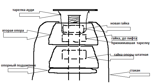

А куда вторую опору надевать, поверх гайки, фиксирующей нижнюю опору (№2 на рисунке) ? Или вторую опору сразу на нижнюю опору, а потом обе фиксировать гайкой №2, а на гайку №2 накрутить гайку №8?

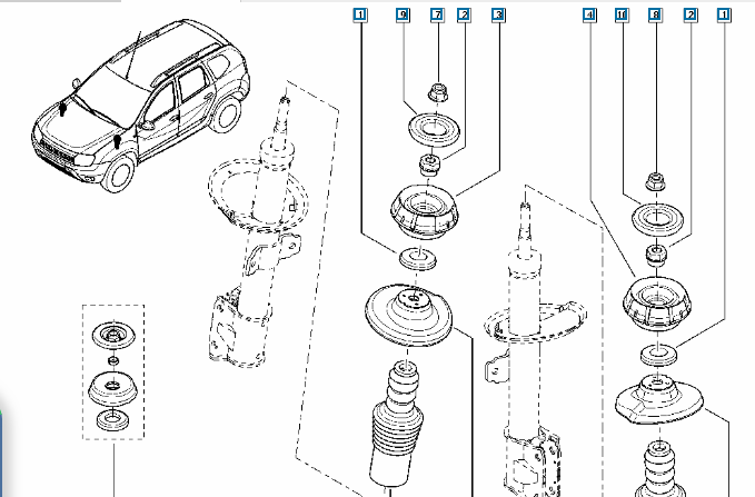

Эта схема не о чем!
Эта Схема для сбора стойки, а не добавления опоры, вы под капот загляните, как прикручена тарелка!
Открутите её, и посмотрите куда она упирается.
Вот когда добавите вторую опору, нужна будет тарелка от ауди она глубже чтоб достать до резьбы, тарелку нужно будет упреть но не во вторую опору!
Стойку сняли как есть!
Вторую опору накинкли сверху! Стойку с добавленной опорой воткнули на место!
Опора не чем не фиксируется, добавляется гайка накручивается чтоб добавить упор для тарелки, можно добавить втулку вместо гайки для центровки второй опоры и упора для тарелки от ауди.
Или просто купить удлинители для штока.
Ранее выкладывал фото, по ним можно посмотреть и определить, что нужно сделать.

Эта схема не о чем!
Спасибо, но все равно не понял про нижнюю гайку (которая прижимает опору до лифта). Она остается на своем месте и вторая опора ставится на нее сверху (см. рис)? Оставшейся длины резьбы штока хватит чтобы накрутить потом гайку прижима тарелки?
Реально кто-то так делал или это теория?
Гайка до приставки остается на месте. проставка ставиться сверху. На рисунке как то гаек многовато. у меня всего две
