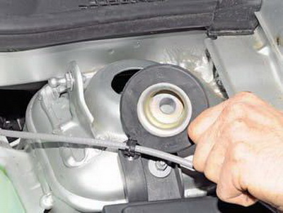

Видео по расточке не нашёл.
Если растачивать вот этот элемент, то он одинаков и спереди и сзади.
Следовательно, рассверливать надо все четыре.
Или я что- то недопонимаю.

Сообщение от didan
как раз и нет! диаметры отверстий отличаются на 2 мм

Так разве отверстия в чашка разные на переди и сзади?, впервые слышу, вот Вы меня озадачили. Когда ставил комплекты пилил и зад и перед. Чашки, что идут под разными номерами в запчасти?, диаметр штока амортизатора ведь одинаковый что перед что зад.
Это мне и не ясно. После замены ремкомплектов подушка- подшипник- чашка- гайка, создаётся чёткое впечатление, что комплекты идентичны.

Re: Лифт подвески
Чашки все четыре одинаковые. Соответственно точить все четыре. Я при установке проставок просто купил чашки (PILENGA CBP5053 по 150 руб) и просверлил.
Да- да. Сегодня заехал в гараж. Рассмотрел, замерил элемент. Все 4 заменённые чашки (штатные) одинаковые.

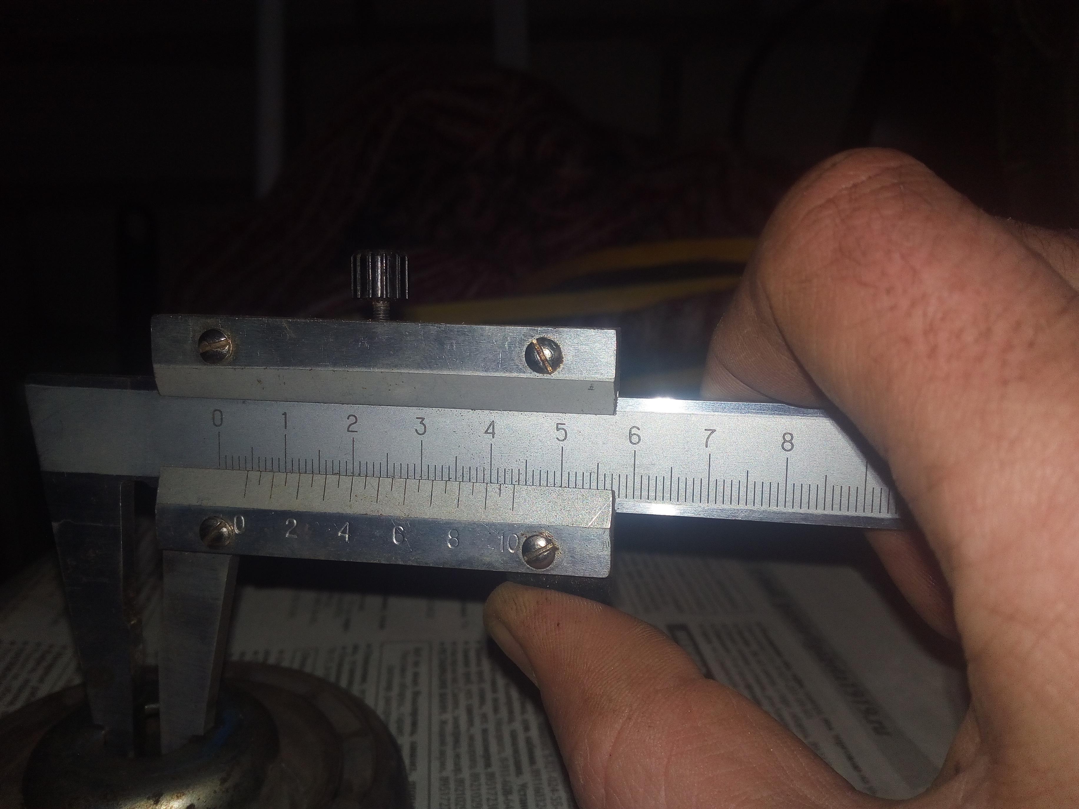

У меня есть в запасе комплект оригинальных (сняты при замене ремкомплекта). Как понимаю этот элемент не имеет износа, но выгодней было купить комплект с ним, чем без.
Сколько надо растачивать?

на 22 мм получить нужно отверстия
Уууу. Дофига.
Штатное 14.4 см.
