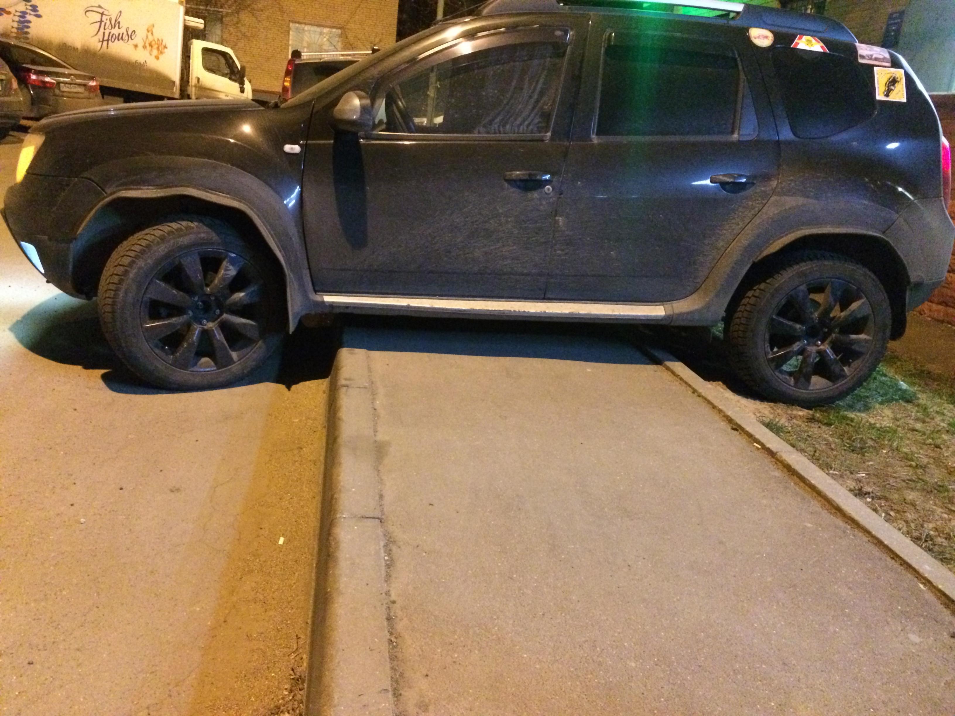

Вот мой ответ лежачим полицейским.и самым лучшим в мире российским дорогам.

Сколько спереди до крыла ?

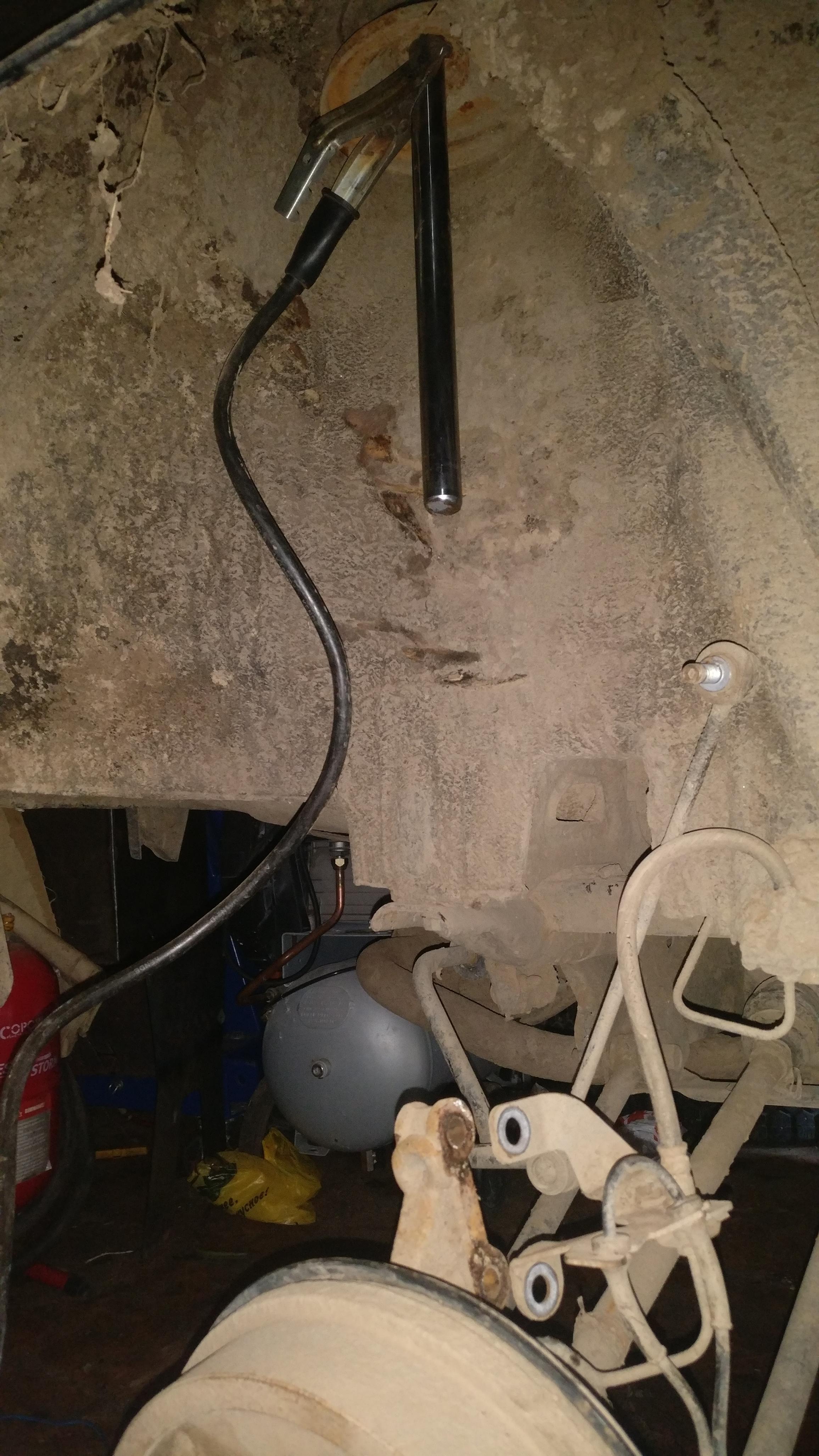

Вот трос ручника с правой стороны закис, и слетел с пазов в районе рычага, не продуманно сделано реношниками.
Так может слететь на уклоне, если где примерзнет или прихватиться от грязи.
Снял тоннель ручника накинул стяжку на тросы из проволоки временно, чтоб не остаться вообще без ручника, и чтоб не слетал, хоть на одну сторону подтормаживает и то дело.
Купил два троса, менять так оба, время хватило на одну сторону.
Первое, закисла колёсная проставка, второе, снятие кромки на барабане, чистка механизмов со смазкой и регулировкой подвода колодок.

Сообщение от sergey30
Или вот так бордюрам.

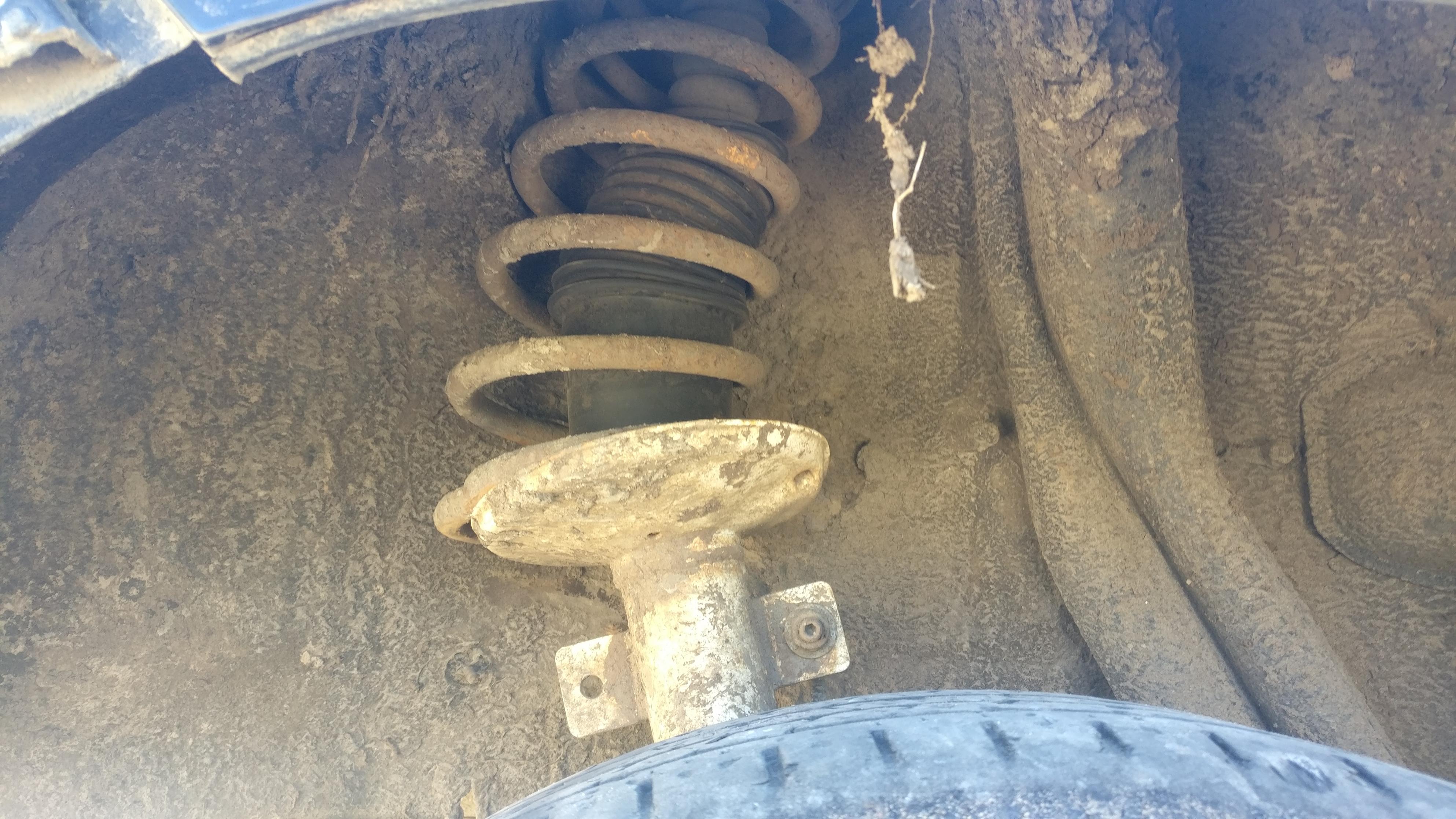

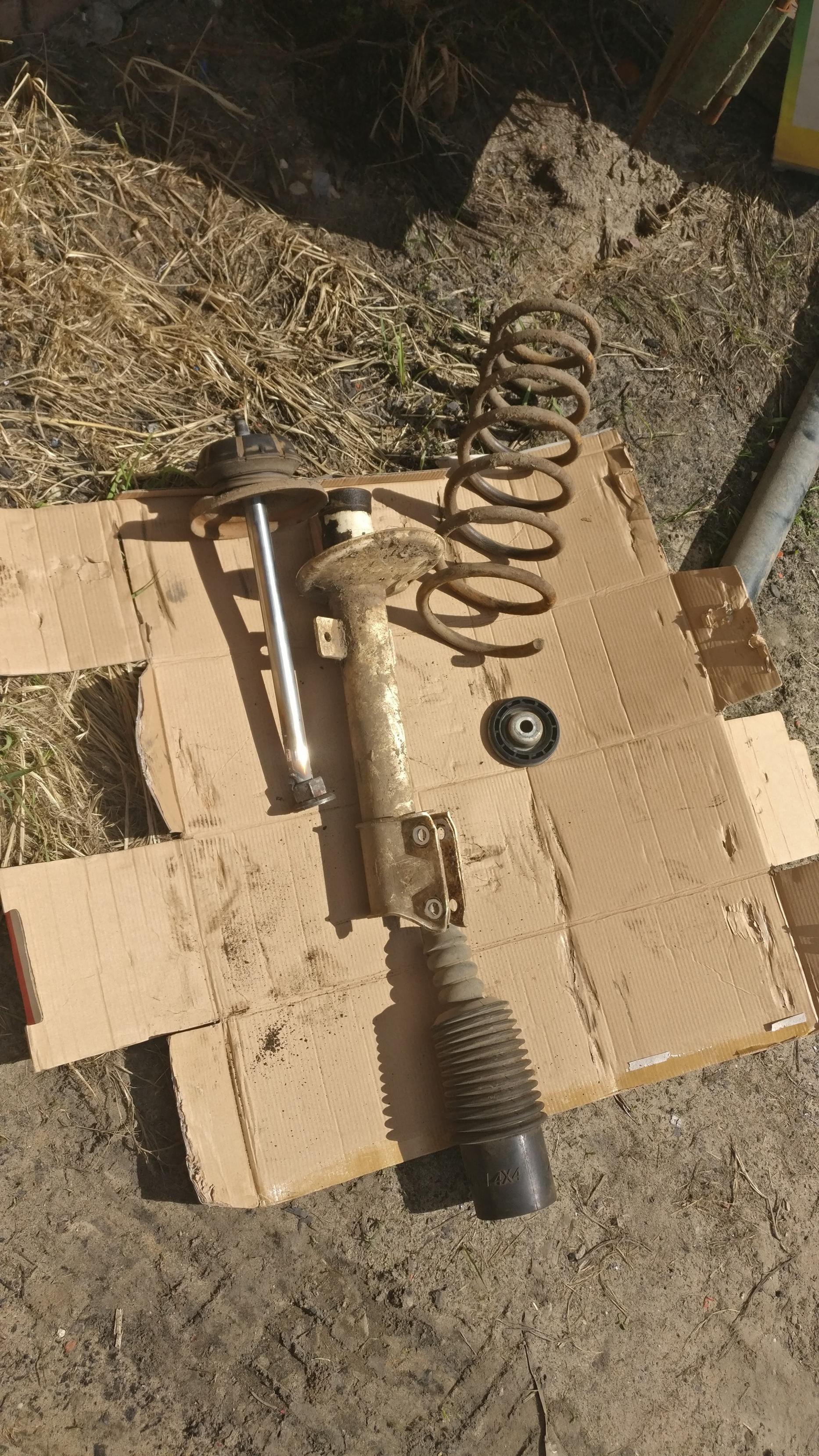

 Поделюсь вселенской печалью...лифт комплект от айронмена...хорошо не на скорости не на трассе.дополз до гаража. 4 года около 60 тыс.км...
