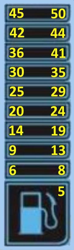

В этой теме писали, что доп.комп. может показывать остаток по расходу, но нужно будет вручную вводить литры после каждой заправки. В тему не вникал, поэтому не знаю насколько это реально.
По моим наблюдениям (а это один день))), цифра, которая показывается в "тесте", похожа на правду, и разная в зависимости от наклона авто.
Например (цифры условные, т.к. не запоминал):
1) авто стоял ночь уклоном налево - показывает 35л.
2) проехал 5 км, и остановился на ровной поверхности - показывает 47л
3) проехал 5 км, и встал с уклоном на правый борт - показывает 50л.
При этом кубики всегда показывают "-3" деления, т.е. 35л.

Вот и у меня сначала -3 деления показывало, потом полный бак по пути на работу показало. Стояло ровно, ехалось тоже ровно.

А у меня кубики не возвращаются в исходное положение.
Я обратил на это внимание, когда заправил перед домом полный бак, и поставил машину с керном на левый бок. Утром сел, а двух делений нет - подумал, что датчик в баке стоит где-то справа. Но кубики назад так и не вернулись - это меня и напугало. Даже под машиной искал лужи разлитого бензина)))

[SPOОпытным путем ориентировочно вычислил значения шкалы топлива . На прикрепленной картинке слева минимальное значение когда сегмент гаснет, справа когда он загорается
