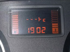

Бортовые процессоры всех моделей Renault Duster обладают возможностью режима тестирования. Чтобы войти в режим самодиагностики, следует выполнить определенную последовательность операций:
1. Вставить ключ в замок зажигания.
2. На приборной доске нажать и удерживать в таком положении кнопку-штырь сброса суточного пробега (маленькая кнопочка на индикаторе).
3. Одновременно запустить двигатель.
4. Отпустить кнопку только после того, как будет активирован режим тестирования. Это будет заметно по прерывистому движению стрелок спидометра и тахометра.
На дисплее приборной доски будут отражаться данные виде четырех последовательных информационных табло, смена информации происходит кратковременным нажатием на кнопку сброса данных:
1. сначала отображается индекс бортовой цифровой системы;
2. при повторном нажатии на приборной доске отобразится режим тестирования сигнальных ламп и всех сегментов дисплея, не работающие не будут активированы;
3. при третьем нажатии на дисплей выводится информация об остатке топлива в баке, если электрическая схема повреждена, то на экране будут отображен знак « ---- »;
4. далее отображается мгновенный расход горючего;
5. при пятом нажатии отображаются повреждения электроцепи датчиков уровня масла, топлива и охлаждающей жидкости; при этом появляются следующие символы:
- - d - – нарушение в цепи датчика расхода топлива,
- - h - – повреждение в цепи датчика уровня моторного масла,
- - J - – неисправность в электроцепи датчика уровня топлива,
- - T - – неисправность в электроцепи датчика температуры системы охлаждения двигателя.
При этом может присутствовать литера «О» (например, код - JО - ) в случае обрыва цепи и «С» при коротком замыкании. Несколько неисправностей выводятся на одной строке.

Старый 06.07.2015, 12:02   #115
Uncle Max
Аватар для Uncle Max
Онлайн: Uncle Max вне форума
Был(а): 06 мая 2022 10:21
Адрес: Алма-Ата
Автомобиль: Бежевый Duster Luxe Privilege 2.0 АКПП 4х4 ESP Navi Menavrus
По умолчанию Re: Коды ошибок
Комрады а такой крякозяблик?
Название: Без имени-1.jpg
