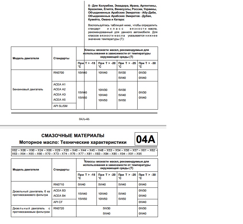

лучше этот, корректней

Ну да, этот будет правильный скрин -вниз по 5главе, меня страница спутала, вот я её и заскринил.

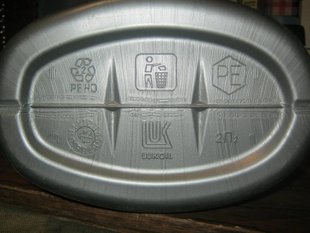

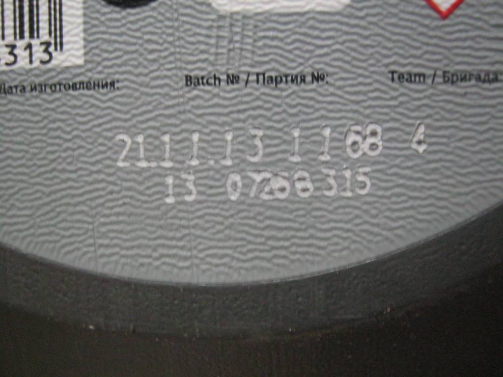

...а тем временем, с емеха прислали антикризисного УзЛука коробочку 4 фляги по 4литра! Цена заказа 2316 р.
Дата розлива масла - 21.11.13. срок годности 5 лет.

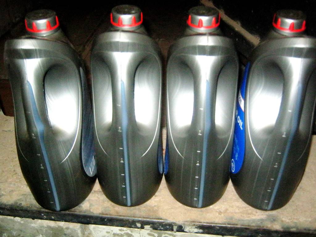

Все канистры имеют "фирменный" изгиб мерной линейки, говорящей о подлинности продукции.

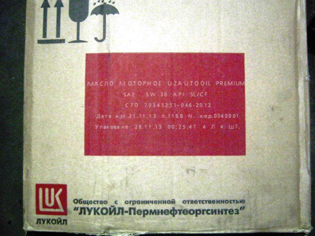

Следущее ТО уложу в неприличные полторы тыщи...если победю лень...и сам буду делать...

Не знал, что у Лукойла имеется фирменный изгиб такой. Спасибо.

Ниче на сайте лукойла не нашел ни про какой изгиб

чёт про это не слышал. про трехслойность состава канистры, про вплавляемость этикеток, лазерную маркировку, двухцветную крышку знаю. про изгиб нет. можно ссыл где об этом подробней говорят?

Да я пошутил ёлы-палы! Этож не вино от жан-поль-шене. Это такой дефект штамповки на канистрах.
Может быть, а может не быть.
Сообщение от PAN
Обсуждалось где-то на ойл-клубе. По моему, в той теме, где канистры резали.

Да уж фирменая кривизна )))

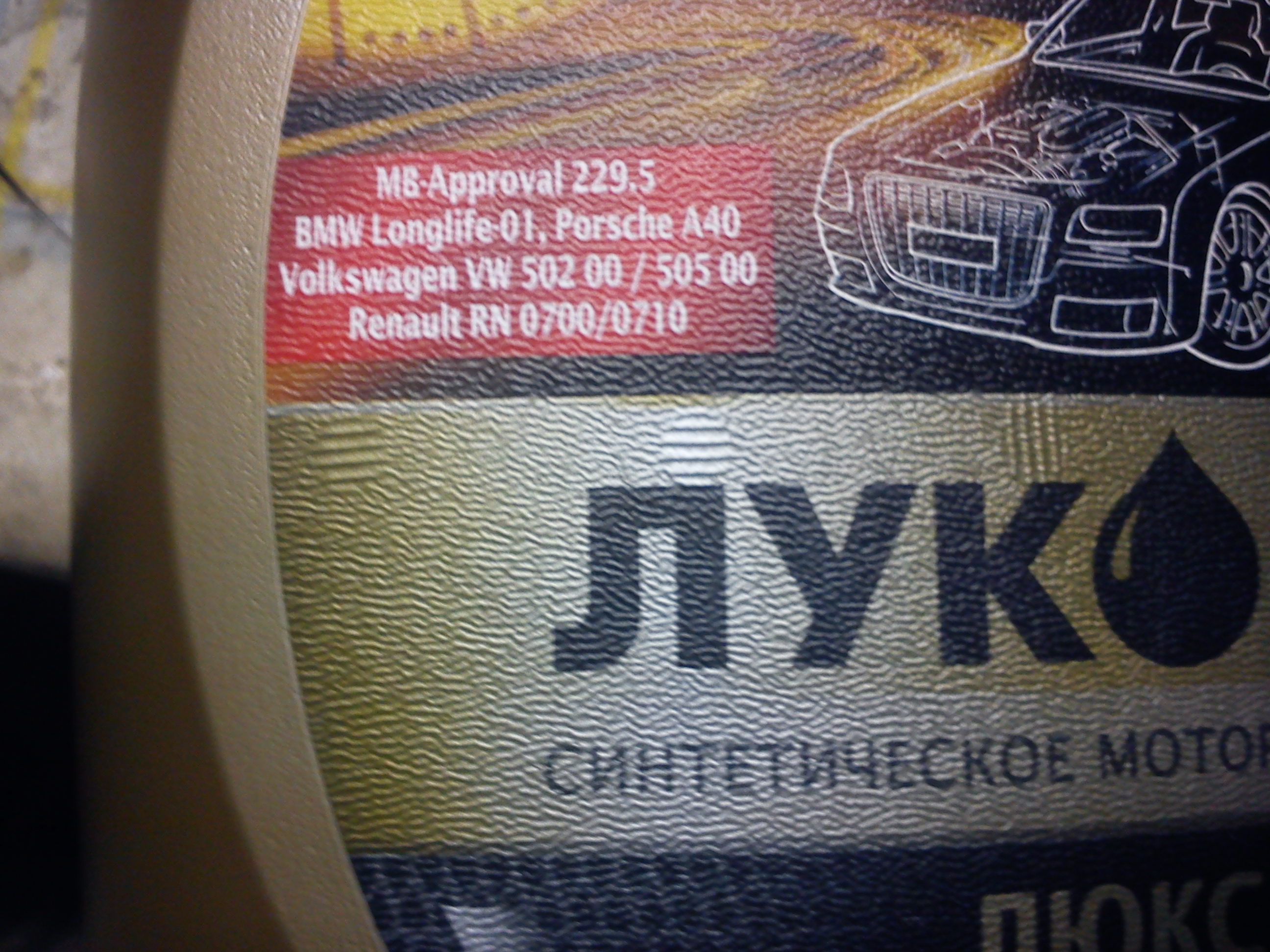

Залили такое, на красной памятке есть и Рено.
