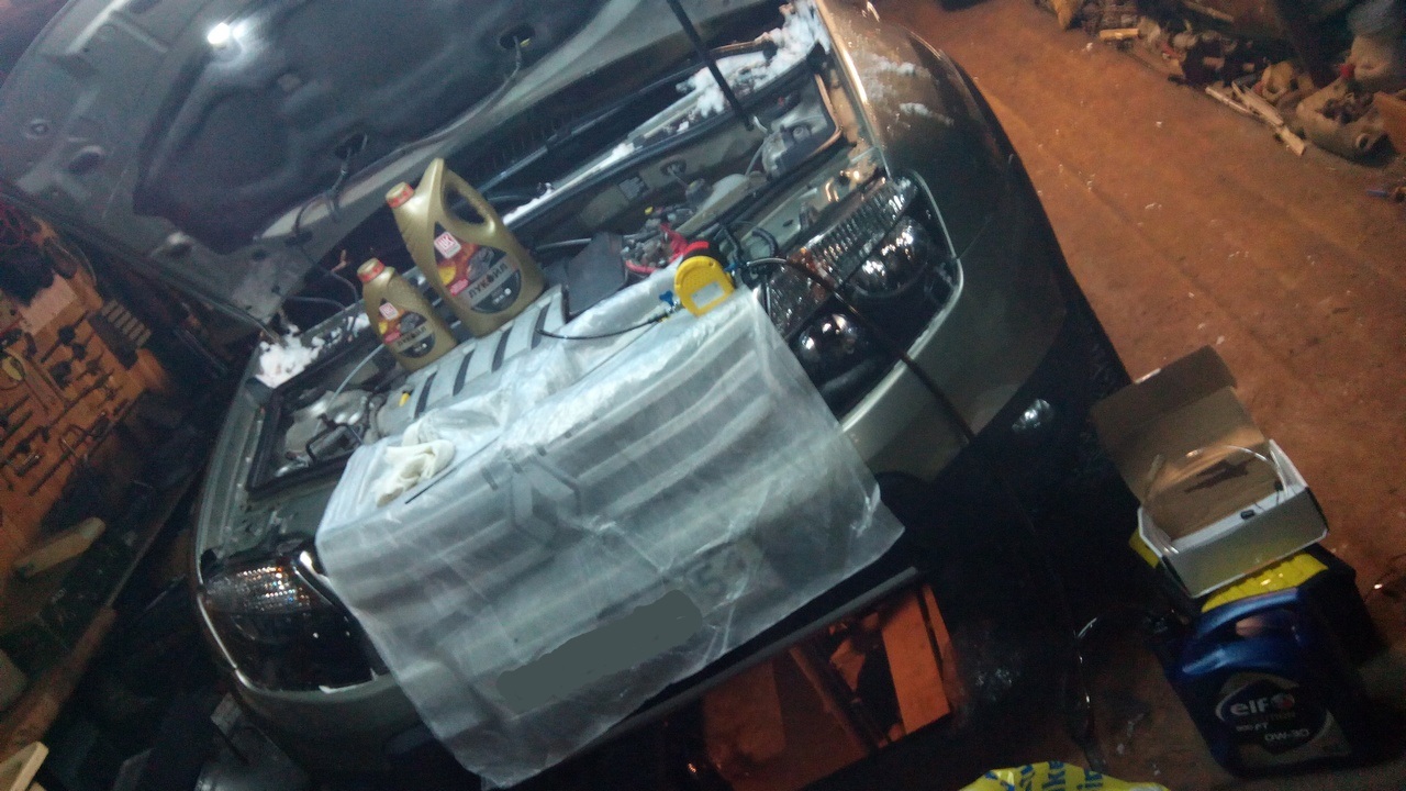

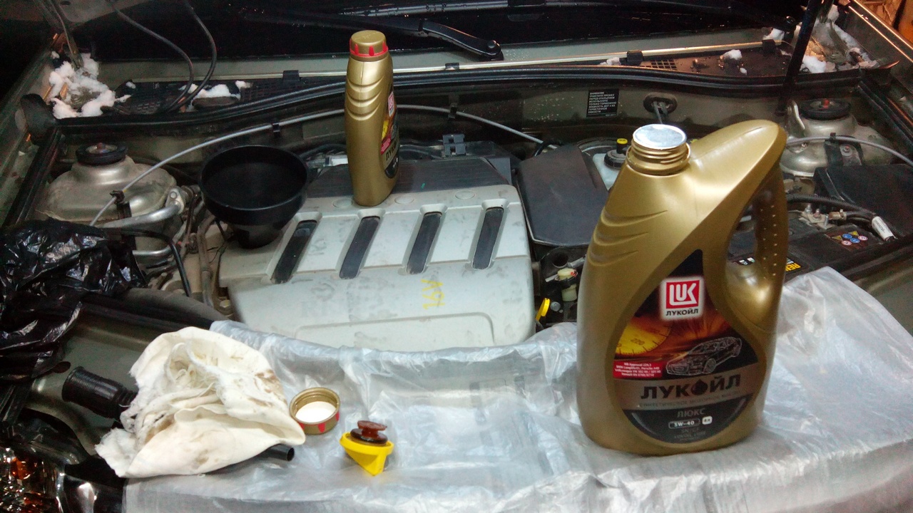

Сегодня сделал две важные вещи:
1) Поменял “извращённым” способом масло в двигателе, через щуп, при помощи электрического насоса.
http://www.aliexpress.com/snapshot/7...70211956759757
снимок моего заказа.

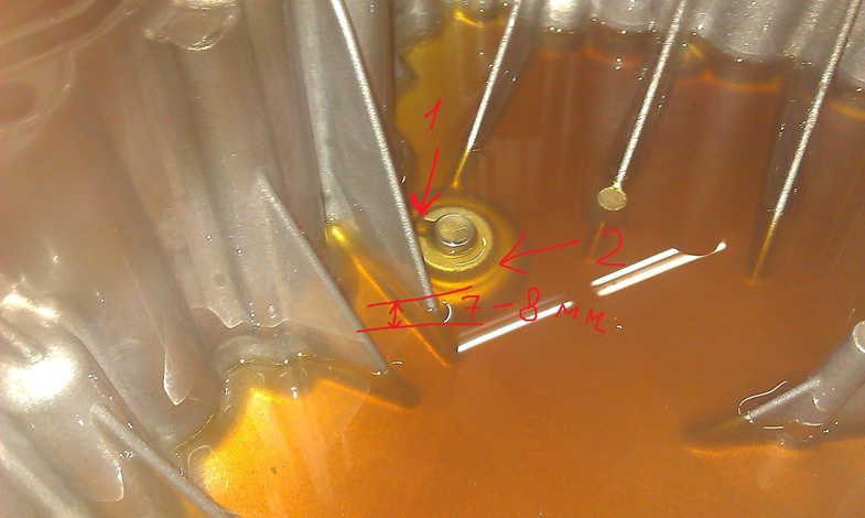

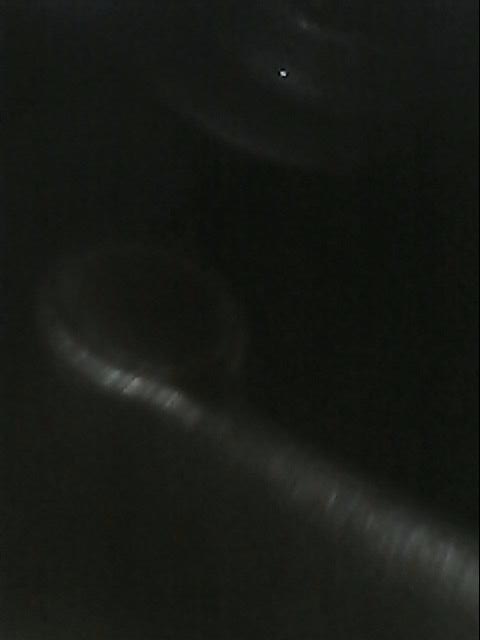

Время откачки 5 литров = 5 минут + 2 минуты остатки со дна ловил, с подсосом воздуха ещё 0,4 литра.
Засунул эндоскоп 5,5мм , пошарил там по углам, масла нет, сделал снимок. Не особо качественная матрица
дешёвого эндоскопа, но в динамике видно, что остаток масла минимален, и пробка слива сухая.
Эндоскоп нужен по - лучше, сейчас хороший 5,5 мм, в Китае около 10тыс стоит. Бакс рухнет, тагдым купим!
Хачу такой))
http://ru.aliexpress.com/item/Wirele...294725903.html
Залил новое =3 минуты. Итого 10 минут на замену 5,4 литра масла. Залил свежего, 5 литров Лука 5w-40 sn.
Уровень чуть выше середины, на тёплом движке, нормально, с утра проверю ещё.

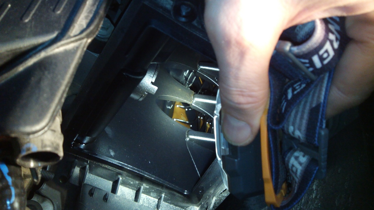

2) Устранил усугубляющуюся проблему XX на холодную, плохой запуск и плавающие обороты, прогрев на пониженных оборотах 800-750. Эта фигня началась прошлой весной, после 7тысяч пробега.
Для этого снял дроссель, промыл карбклинером, поменял тонкую и толстые прокладки на нём.
Номера: тонкой - 82 000 68 566, толстой - 82 00 068 583
Заменил воздушный мотора, т.к. осенью был двухнедельный трип по грунтовым дорогам Кольского и Карелии .
Поскоку дело было в гараже у друзей, по чайку, + время замены около получаса на дросселе, вот и машина почти остыла, внутри гаража было +5’, те самые условия для проверки.
Итог: узнал свою машину, бодрый запуск как с салона, на холодную 1200 с плавным снижением при прогреве до 750.

фото 1 поддона не моё, из инета, снят после слива, остаток. 2-е моим дешёвым эндоскопом, опускал камеру поближе, видно всю пробку, нет масла, словить не успел момент на буке)) На 5 фото отстойник паров масла, 100мл будет.
P.S.
Добавлю по прошествии 5 дней: касаемо смены масла, цвет ещё не изменился, хотя я не менял масляный фильтр. Ещё с гаража и последующие запуски поутру, заметил что шелест, как от обводного подшипника исчез, значит это фазик шумел уже.

По дросселю: заводиться стал бодрее, быстрее прогревается движок, но до идеала не тянет, летом замена ещё 5 прокладок под впускным предстоит, полная ревизия.
Вот тут не понял 5,4 это слито а 5 залито? Так выходит?

briancev
Правильно! Слил 5,4 литра. Залил 5 литров. Фильтр масла не менял, т.к. пробег на слитом 6,5ткм.

hiker51
Хмм... Обычно сколько откачал - столько залил... ?

Андрей_1974
Ну у меня всего две баклажки свежего масла сейчас было.
К тому же, в них могло быть и больше чем 5 литров нолито
нашим щедрым лучком
Уровень чуть выше середины меток щупа.
В эльфе новом, масла было меньше (5л ровно), чем на фото слитого в ту же, старую канистру, около 5,4л. На моём фото видно, что в канистре существенно больше отработки, выше рубчика 5 литров.
На 5 литрах начался подсос воздуха, но и с ним ещё около 0,4 л откачал в течении двух минут.
Ещё из литровки эльфа, до верхнего уровня тогда добавлял.

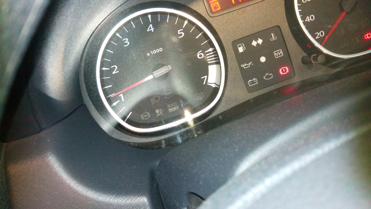

У кого-нибудь загоралась на приборе индикатор замены масла? и через какой пробег?

, нет у нас такой функции... по крайней мере на дорестайле...
У меня так же можно получить
клубные карты
- 350 руб. штучка

RezidentFNS
, первый раз слышу о такой якобы, функции у БК Дастера. Думаю, что такой "информационной поддержки" дастера нет.

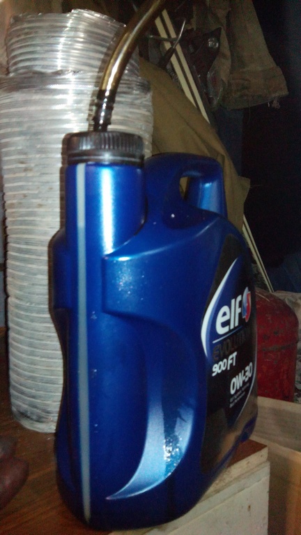

Нет, только одну 6мм внешний/внутренний 4мм =1м, на выхлопе стоит 12мм внешнего со внутренним 8мм.
По фото на машине видно, что трубки разные. На выхлоп пойдёт лучше силиконовая, у меня есть такая, штатная "капельница" от насоса 12мм дубеет уже +5. Но сразу размягчается при подачи масла. Не критично, но неудобно пока масло не пошло, канистра-то пустая болтается и её тянет в сторону.
На штатной трубке выпуска на конце пластиковая игла для втыкания в пробку канистры. Нужно просверлить 2 дырки 8мм в крышке 5 литровки.
Одна для иглы, другая для воздуха. Усё чисто и без пыли!
