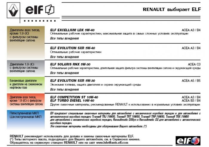

Моторное масло для двигателя Рено Дастер 2,0 (F4R 16V) 2011- / 2015-
Масло для Двигателей Рено Дастер
Уважаемые Формунчане Дастер вот вот Появится на свет
Предлагаю по размышлять
по поводу Масла
кто какое лить будет что за масло предлагает дилер
Можно еще голосовалку прикрепить, кто каким масло пользовался
Тех.нота по применению масел для Дастера
пдф-ка
Спасибо уходят
hyperion
UAZ MOTOR OIL 0W-40 - аналог Лукойла Поляр 0W-40
000000473405400 - 4л
000000473405300 - 1л

Re: Масло для Двигателей Рено Дастер (Renault Duster)
я руководствовался этой таблицей и брал Elf evolution 900 SXR 50w-30 из-за рекомендации в третьей сверху позиции, со временем думаю переходить на Elf evolution 700, а потом на минералку)
