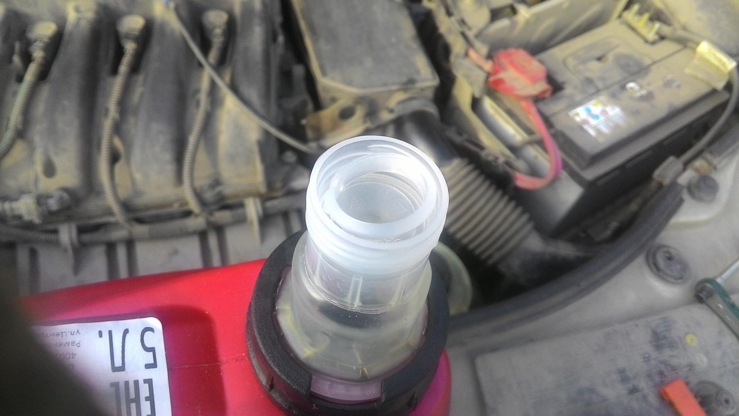

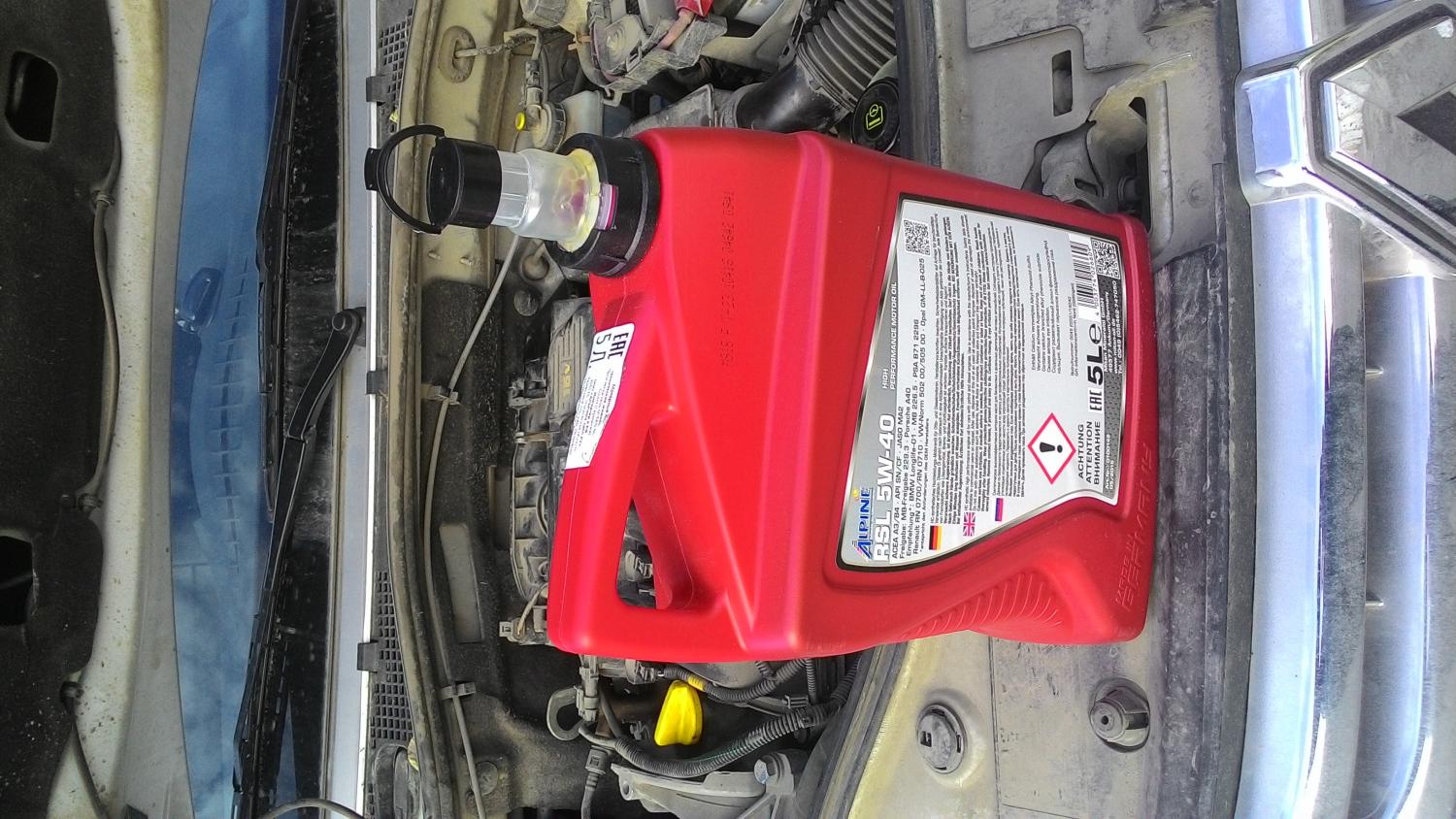

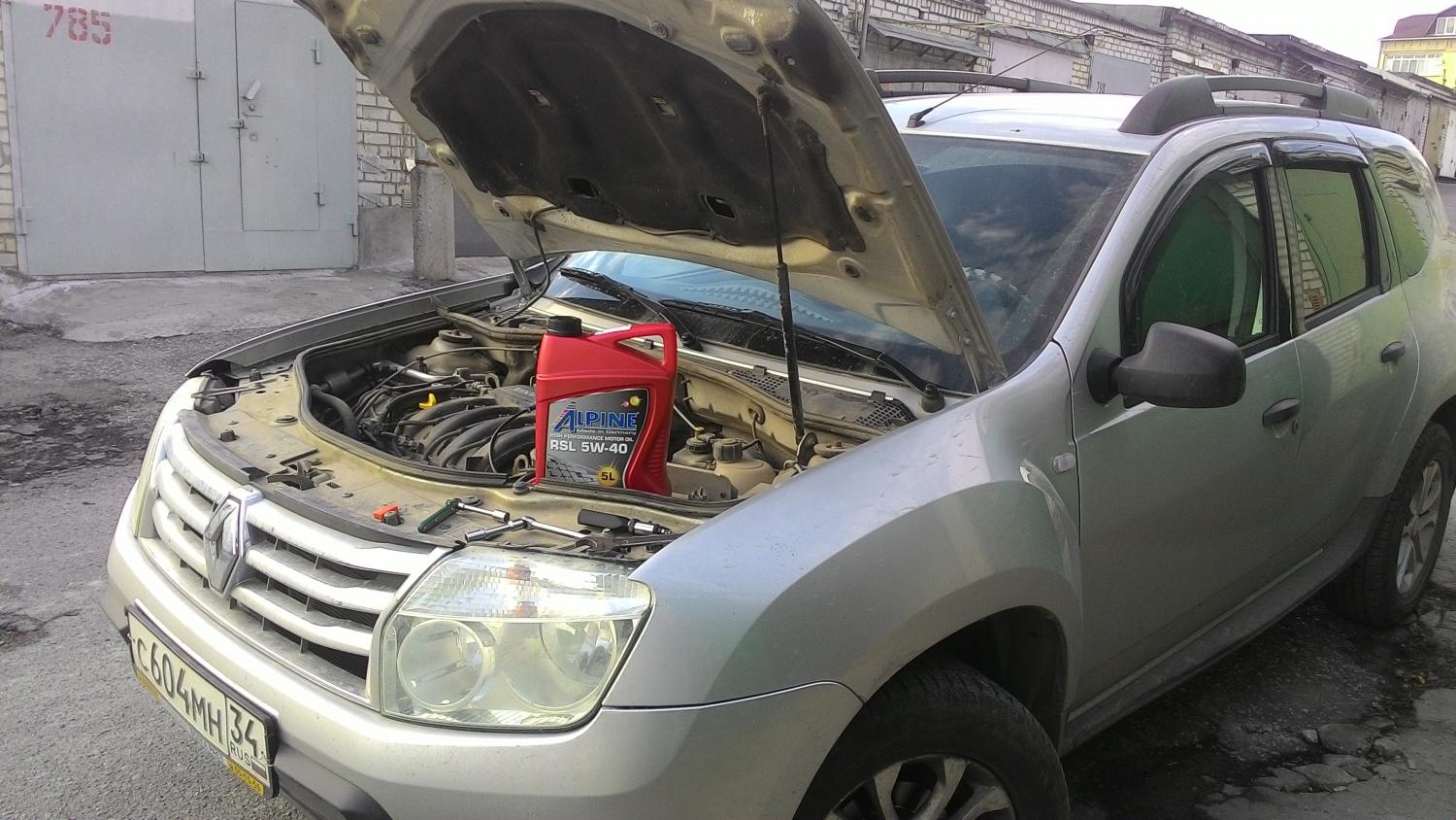

Первый отчет о заливке масла alpine rsl 5w40
Получено было масло 14 октября 2016, а залито 22 октября с утра пораньше, так как в этот день было много дел и с машиной в том числе, но об этом позже.

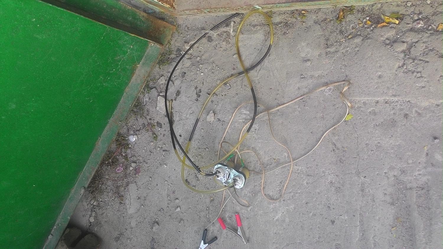

Масло слито самодельным насосом-движками омывателей ваза старого образца (на фото) через щуп.
Канистра на ощупь из однородного не толстого пластика. Уникальной формы с выдавленными линейками и надписями «Made in germany». Лейка-горловина встроенная и достается довольно плотно из корпуса канистры. После выкручивания крышки горлышка канистра от непроизвольного разлива и сохранения уникальности снабжено предохранительной крышкой-чекой.
Этикетки не впаяны и отклеиваются легко. На этикетках указаны дата дизайна этикетки. Это не дата производства. Дата производства указана на самой канистре цифрами, нанесенными на конвейере. Смотрите фото. Овалами я выделил цифры, где находится информация по дате и времени розлива. По ним можно установить дату розлива. По маркировке масло разлито в 09 часов 41 мин в 104 день 2016 года. Это 13 апреля. По народному календарю «Ипатьев День». Его я часто вспоминал в тот день. Об этом позже.
Итак, масло янтарного цвета, на вид средней вязкости. Есть с чем сравнивать. Еврол 5-50 лился как мёд, ( https://www.youtube....h?v=15P9WFTKS98 ). Узлук как вода. Альпин лился как обычная сороковка. Как и должно быть. Видео заливки можно увидеть тут https://youtu.be/utbm9bFuT_Q или тут https://yadi.sk/i/TYEDCHU8xdtjQ

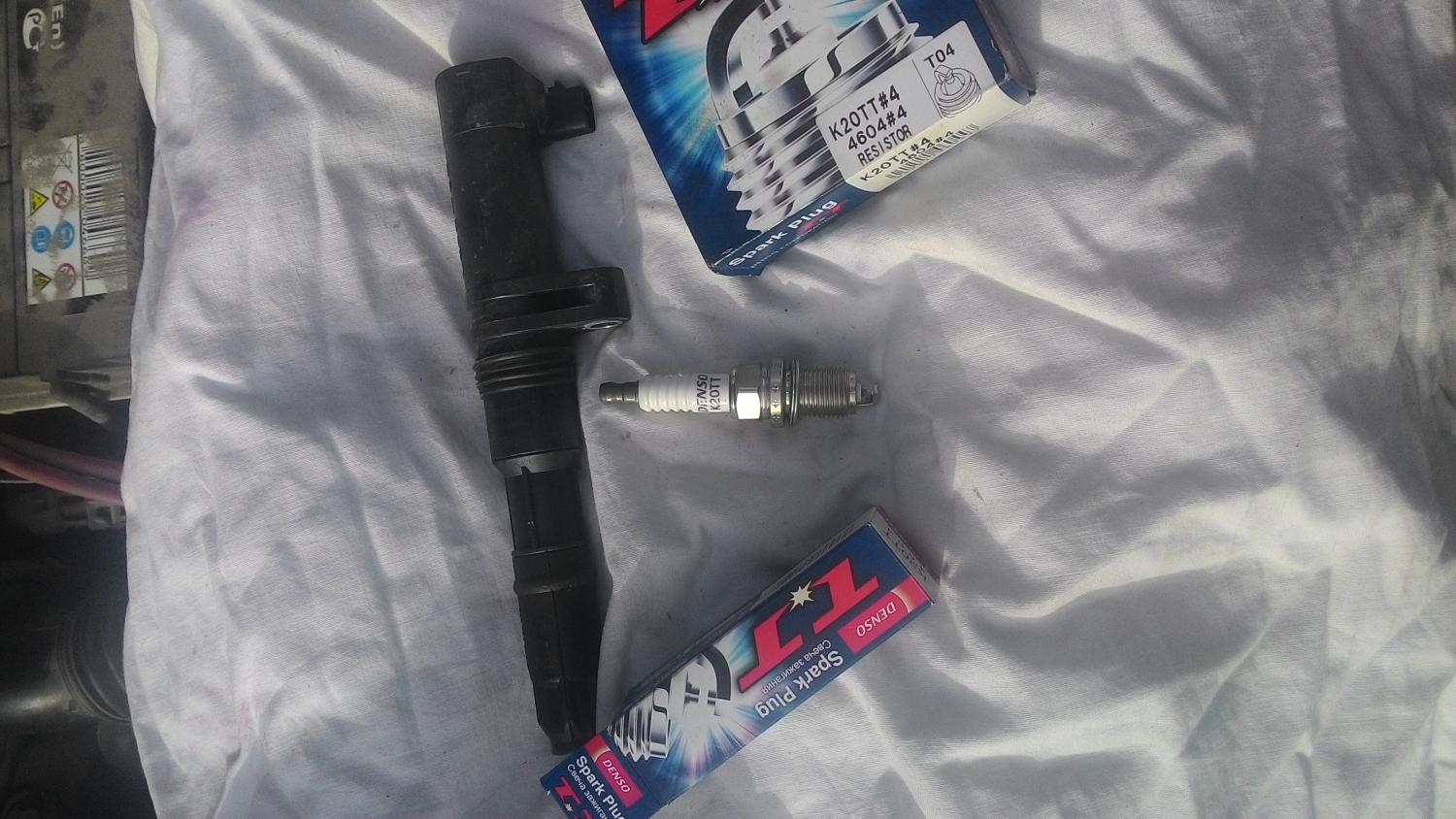

Поменяны фильтры – воздушний – Sibтэк, масляный – Finwhale, салона - fortech.
В тот же день были заменены свечи на Денсо ТТ и приказавший долго жить термостат (тут как раз и приходилось вспоминать Ипатия – «что то пошло не так»). Со второй попытки термостат решил сдаться. Но это совсем другая история.

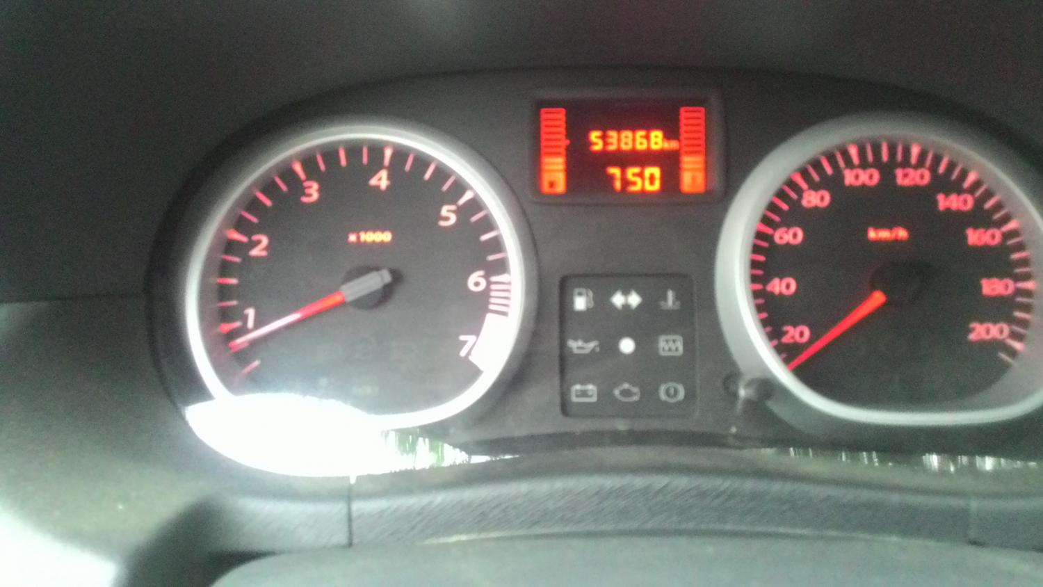

Первые впечатления – классический эффект свежего масла. Двигатель звучит мягко. Динамика не отличается от классических сороковок. На тридцатке динамичней, на пятидесяке тупей.
Продолжаем эксплуатацию.

PAN, зачем спарка из двух насосов? Лучше качает?

Сообщение от Lelik76Rus
одному более напряжно. они подключены последовательно. сами движки предназначены для воды, а приходится сосать масло, которое более вязкое, густое. то есть режим работы не нормальный. кроме того омывайкой как пользуемся? пшикнули и все, ну может пар-тройку раз. потом перерыв. а масло надо высосать непрерывной работой примерно в 7-10 минут. чтобы облегчить работу движку надо поставить помогальщика. то есть второй движок. по опыту эксплуатации спарки хватает на бОльшее количество смен масла.
