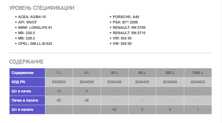

Re: Масло для Двигателей Рено Дастер (Renault Duster)
Sassa
Товарищи, подскажите, пожалуйста. Уже обсуждалось, наверное. Но уж больно много понаписано. Масло ELF EVOLUTION SXR 5W-40 рекомендовано для дизелей, а льют его в бензиновые моторы. Оно подходит для бензинок?
Техническая информация:
ACEA A3
/B4
API SN
/CF
RENAULT RN0700
, RN0710
То что выделил жирным текстом - технические стандарты/регламенты для
бензиновых
двигателей.

, Какие канистры бывают и можно-ли артикулы пожалуйста. На вольф дизель...
Не примите за рекламу...
