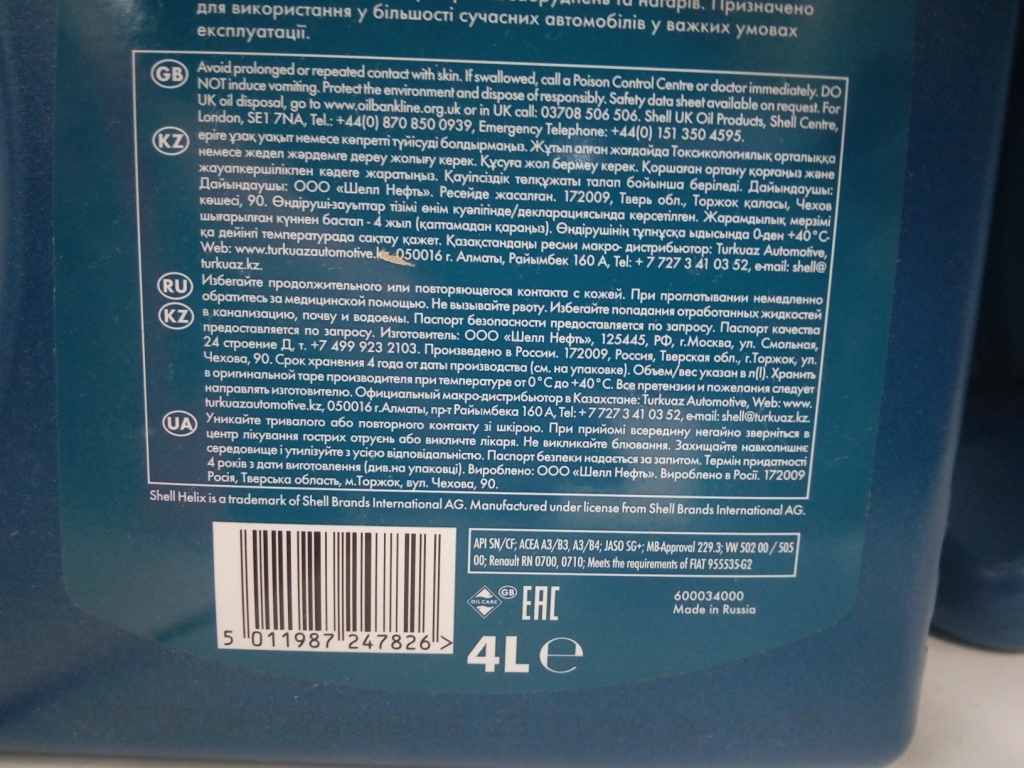

местный ашан ненадолго показал адекватную цену на Торжокскую полусинь.
ID:	110992 Нажмите на изображение для увеличения
если бы не втарил татнефть "ультра-оптима" , можно было бы взять на пробу , на лето

Цена хорошая для хорошей полусини.
Только ультра-оптима как не крути это гидрокрекинг VHVI и вязкость 5w, а не 10w. Переход на зиму легче. Другие производители гидрокрекинг VHVI позиционируют как фулл синтетик, просто Татнефть страдает излишней честностью. Ну ты и так в теме .
