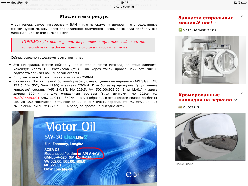

Хочу поделиться своим наблюдением ! Ровно год назад , установил счётчик моточасов. На форуме я писал. За год наездил 9 000 км, по часам получилось 150 час. Залито масло эльф синтетика. Ресурс масла примерно 250 час. Нашёл в инете это.
Дуся 69
Отправить личное сообщение для Дуся 69
Найти ещё сообщения от Дуся 69
У Castrol EDGE который залил позавчера ресурс 350мч.
У вас похоже трассовые пробеги, раз средняя скорость. У меня средняя 25-30 км/ч.
В основном езжу в деревню летом ,из города. 75 км в один конец. По крайней мере было любопытно , сколько часов за 10000 км. Если таксовать или в пробках стоять, получилось бы больше. Где то читал в инете, купил любитель авто , у администрации города . Пробег 100 000 км , кузов почти новый. Через некоторое короткое время эксплуатации, заклинил движок. В сервисе , вскрыли движок, он весь забит коксом от масла. Сказали , что по виду и износу двигатель не меньше 500 000 км пробега. Водитель с администрации ,больше стоял с включённым мотором, дожидаясь своего шефа, чем ездил. Вот и купил почти новый авто и вляпался. Как то так !

рекомендации по буквам API для дизеля CF для бензинки не знаю какой щас SN?
В бензин можно SL и выше (выше не значит лучше, там нюансы есть).

Выше значит лучще ОДНОЗНАЧНО! по API чем дальше буква поалфавиту,это не я придумал.Просто не всегда это лучше нужно что бы за него платить.
Наивный финский парень
Для начала масла с SL это обычно тридцатки. А всё потому что по содержанию фосфора у сороковок нет такого жёсткого ограничения, как у тридцаток в стандарте SN.
В итоге отличные масла c высокотемпературной вязкостью 30 и 40 производящиеся из одного базового масла, с полностью идентичным пакетом присадок и отличающиеся лишь количеством загустителя имеют соответственно SL и SN классификацию. Т.ч. вопрос чем SN лучше, чем SL сродни бородатому анекдоту про армян и грузин.
Если не понятно, тогда объясню проще. Чтобы 30ка была стандарта SN, то в ней должно быть меньше самой популярной противоизносной и противозадирной присадки ZDDP , дающей "вредный" фосфор.
Гейропейская классификация более адекватная в этом плане.
