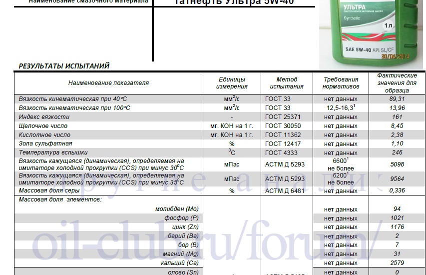

Сообщение от Михалыч35
Неохота искать,я не археолог. Да и вопрос не в молибдене. А в непостоянстве качества.
"В поисках потеряного молибдена" часть 2
Да все , нашлася потеря! В татнефти он теперь...Кому ?
Сообщение от Bizet
З.Ы. У Татнефти пока не обнаглеют надо пару ящиков масла прикупить . Оптиму себе, Люкс на корейца.
В 5в40 оптима ультра молибдена больше чем в мотрио

Сообщение от Lelik76Rus Посмотреть сообщение
Тиха!Не пали контору!А то татнефть тоже молибден уберет,они жеж читают)
