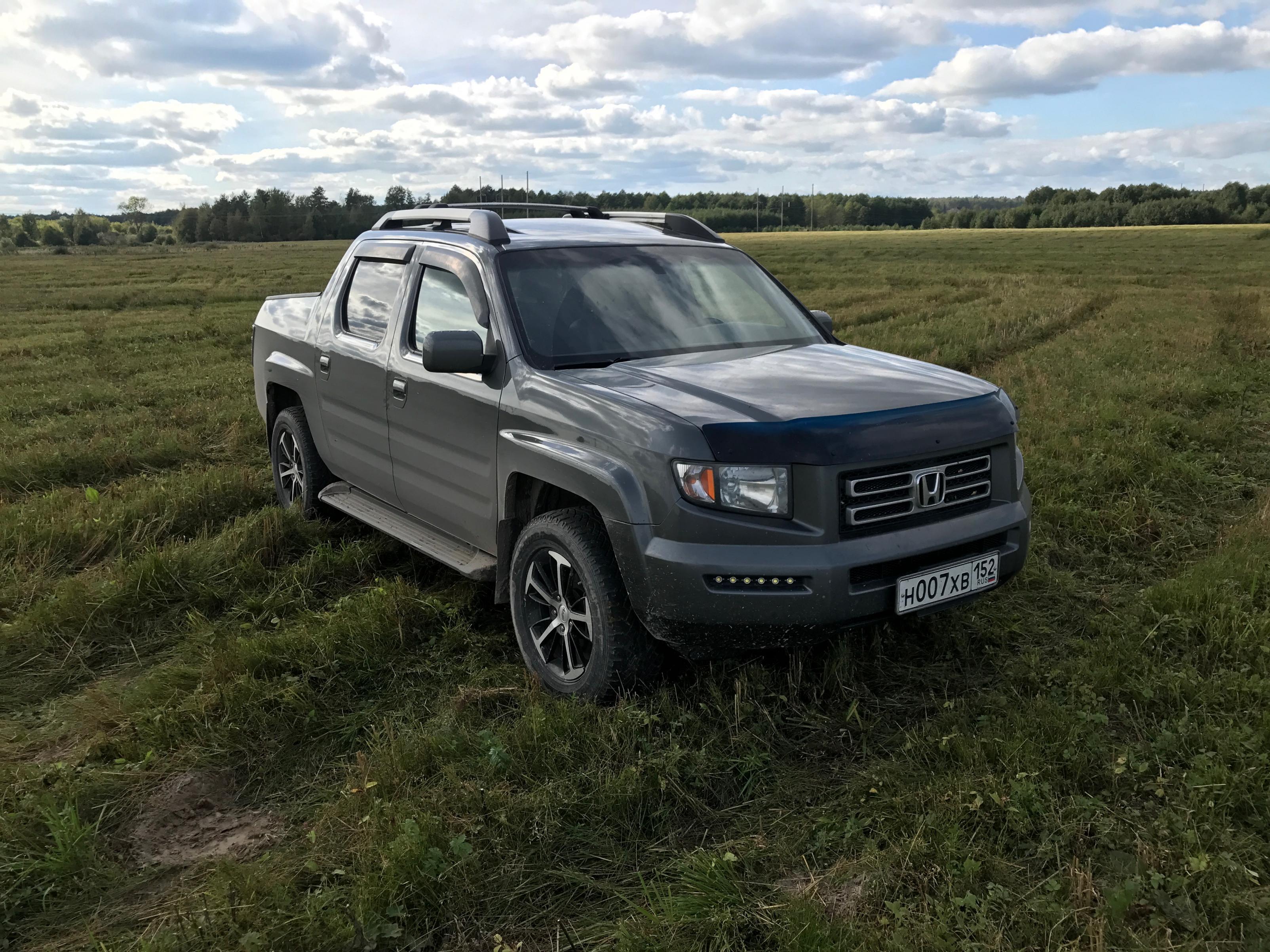

Я лично на 5w30 проехал с 2015 по 2017г больше 170 000 км. Мотор был в идеале. Продал, что бы купить пикап )
