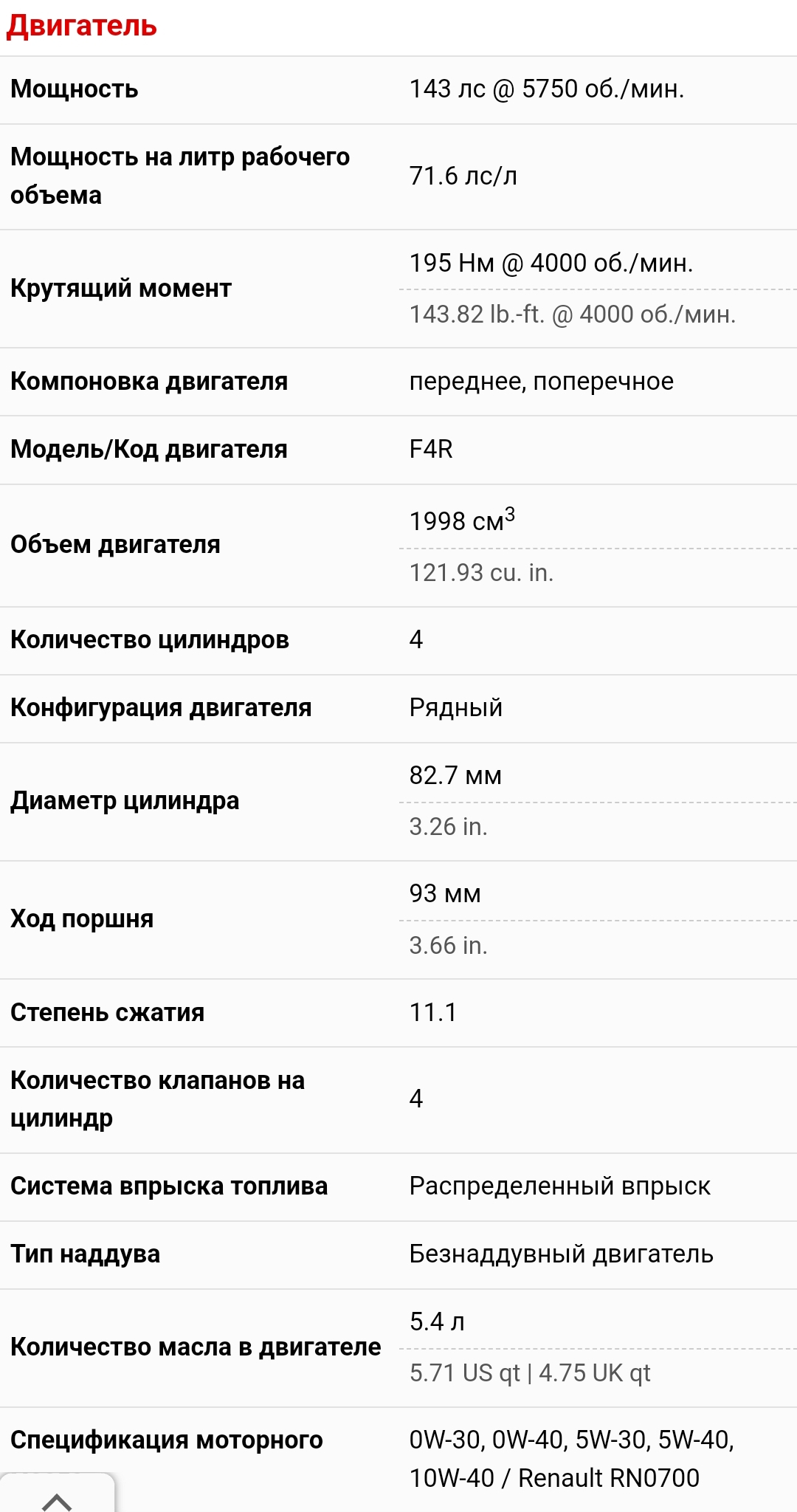

Здравствуйте! Можно ли в Дастер 2 л. пробег 30 т. км залить LUKOIL GENESIS ARMORTECH JP 0W-30? Из описания продукта: Рекомендовано к всесезонному применению в бензиновых двигателях автомобилей японского производства (Mitsubishi, Toyota, Nissan и др.) как в гарантийный, так и послегарантийный период эксплуатации. Также подходит для применения в двигателях
других автопроизводителей, требующих применения
масел класса API SN, ILSAC GF-5 и класса вязкости
SAE 0W-30
Всё что подходит по спецификации

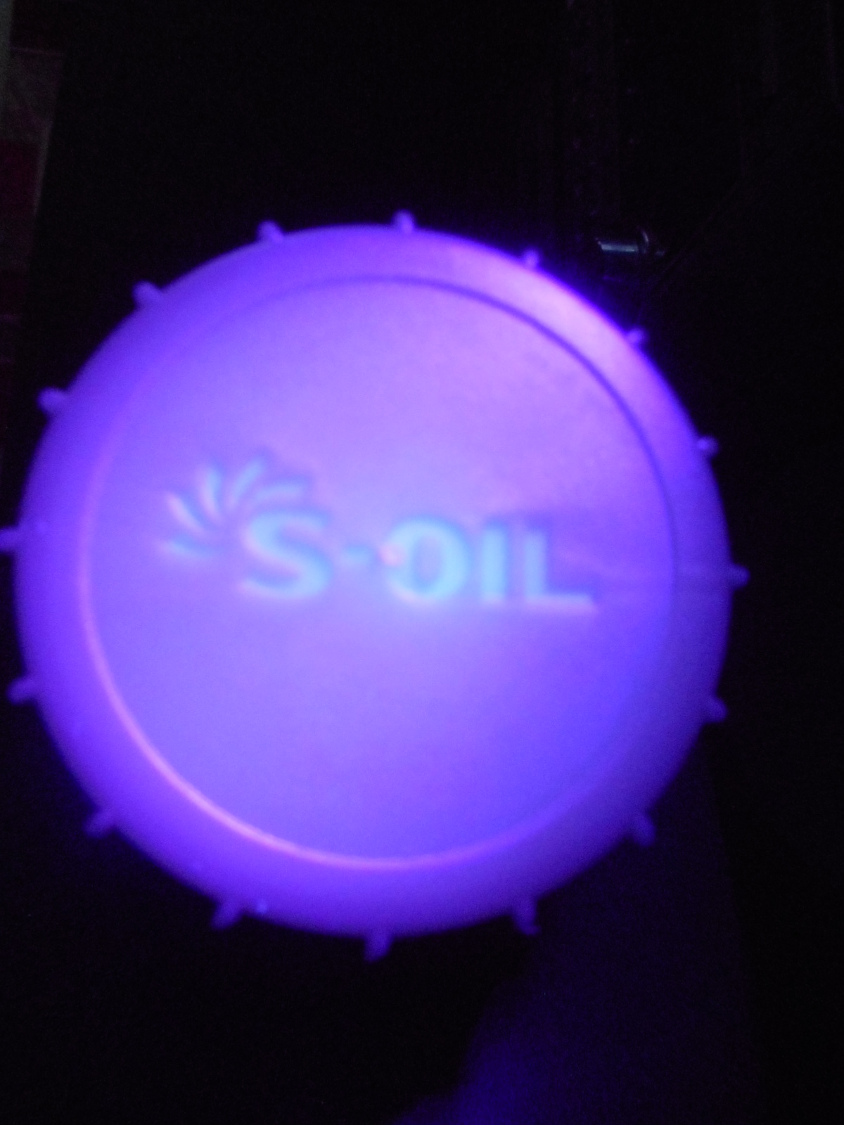

Его, вроде, не подделывают, ойл-клуб неплохо пишет, и стоит недорого.
У оригинала S-OIL, в ультрафиолете на крышке светится логотип.

У меня УФ фонарик с очень тонким лучом, типа указки, не получается даже одну букву осветить
А если светить с 10 метров, луч должен же расплыться, а кто-то будет смотреть сблизи? )))
Номер не прошел, настолько узкий и нерасширяющийся луч, да и 10 м. нетути
