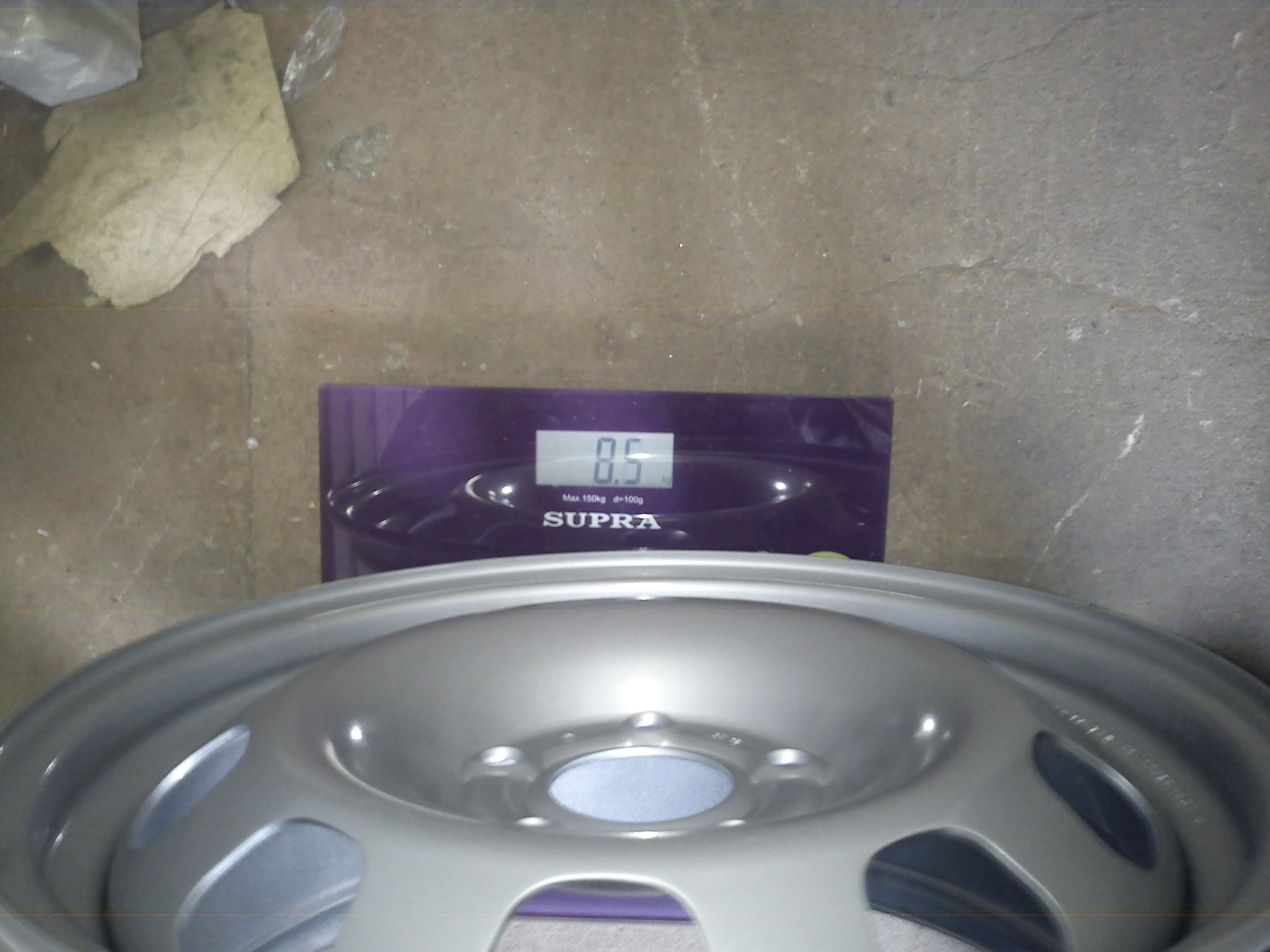

Для статистики так сказать  Штамповки KFZ8873 с оригин.параметрами
Вложение 19212
Весьма неплохой показатель!
