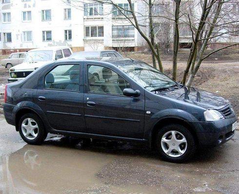

Сообщение от dg972
Сообщение от SidAn
Так и ездил 5 лет - спереди болты от штамповки, а сзади от литья (там проблем не было).
На чем?
Ездил на этом:
Передние диски (Replica RN5) прикручены болтами от штамповки, задние диски прикручены болтами, шедшими в комплекте с дисками.
Проблем не было ни на передних, ни на задних дисках...
