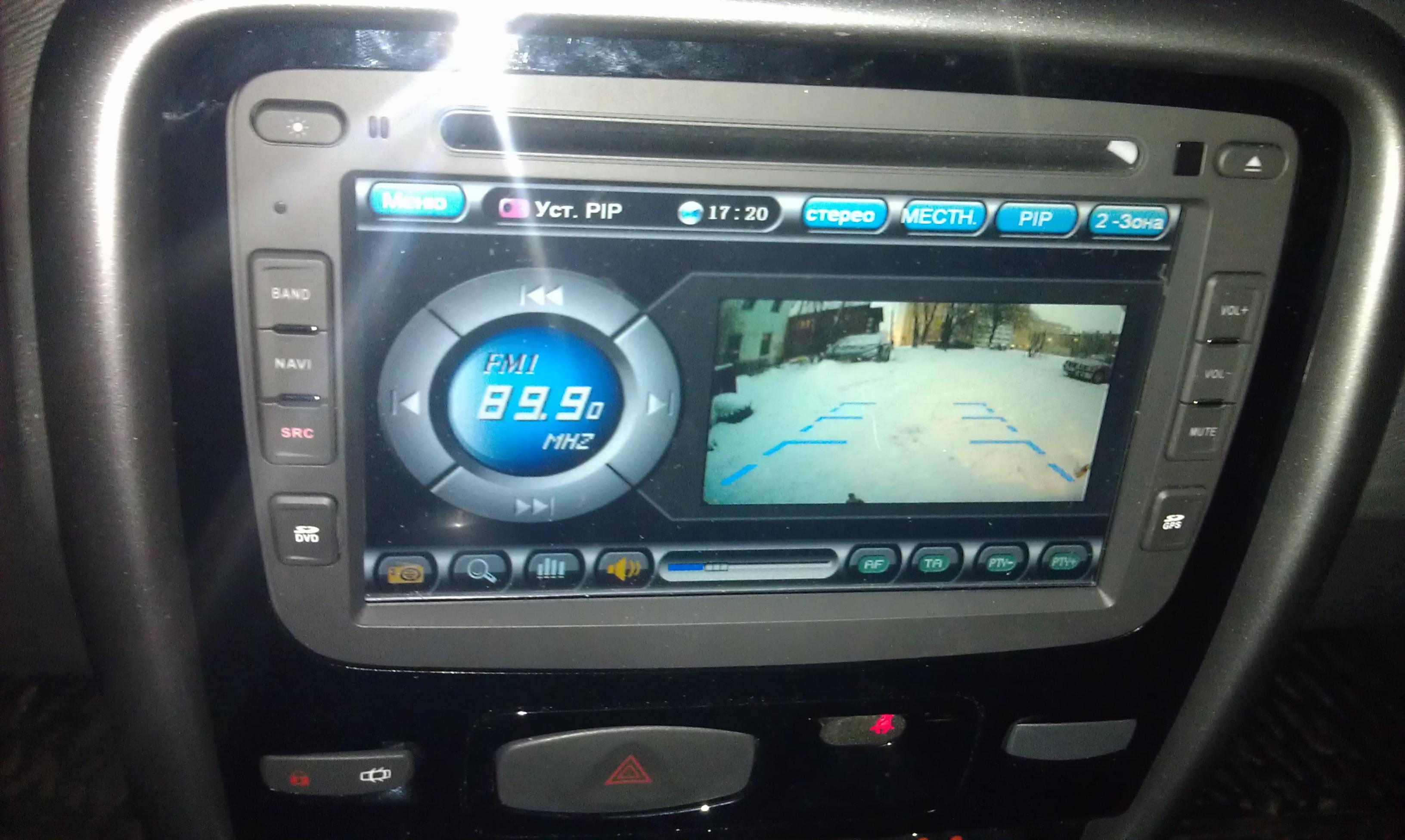

Как сделать чтобы камера включалась сама при включении задней скорости?
подать на неё +12в от лампочки фонаря заднего хода.

Я хочу чтобы она включалась вовесь экран а не в маленьком окошке PIP

albert969, тоды оЙ.
ковырять настройки, если конечно эта балалайка умеет выводить изображение на весь экран.

У меня включается во весь экран, а маленький экран, может функция картинка в картинке включена! albert969 скажи что за камера заднего вида?

avmar, абсолютно правильно про картинку говоришь. Olejman, У меня отвечает телефон только кнопкой на экране..На сколько я понял функции кнопок джойстика прописываются.Надо будет по случаю поюзать.
камера такая http://www.avtoprofi.ru/Kamera-zadne...r-Fluence.html
Я включаю скорость она совсем не включается только в картинка в картинке её видно.
Может что то надо включить или питание куда то подать?

albert969, Давай по порядку.Если камера показывает изображение даже как картинка в картинке, то она уже включается.Я правильно понял??
---------- Добавлено в 22:04 ---------- Предыдущее написано было в 21:57 ----------
albert969, если ты все правильно подключил, то должно показывать вот так http://www.dusterclubs.ru/vb/attachm...3&d=1351851058
---------- Добавлено в 22:06 ---------- Предыдущее написано было в 22:04 ----------

Да она работает

картинка появляется сразу как включаешь заднюю скорость?даже если слушаешь сд??

Выход на магнетоле камера питание от порктроника вроде правильно
---------- Добавлено в 22:13 ---------- Предыдущее написано было в 22:11 ----------
Нет включаешь скорость а в ответ ноль вывожу PIP тогда её видно
---------- Добавлено в 22:14 ---------- Предыдущее написано было в 22:13 ----------

albert969, я пытаюсь понять где касяк. Сейчас я вижу две причины, по которым это может быть. Я сейчас Вам объясню, как работает камера заднего вида , а Вы попытаетесь понять , что не так сделали.
---------- Добавлено в 22:26 ---------- Предыдущее написано было в 22:20 ----------
Интернет тупит я сейчас на 3G сижу. Мне кажется Вы подключили камеру не туда, В майфуне два входа для двух камер есть.
---------- Добавлено в 22:28 ---------- Предыдущее написано было в 22:26 ----------
