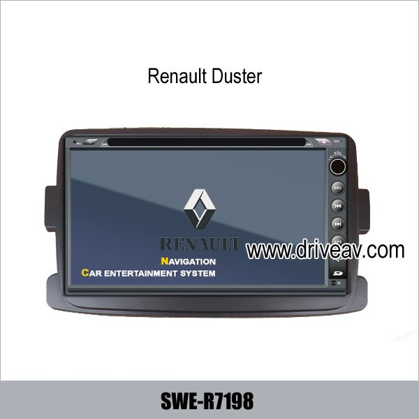

Сообщение от 2009 Посмотреть сообщение
Это отнюдь не первая...
Вложение 12739
http://www.driveav.com/product/RENAU.../0524/214.html
У этих многие заказывают всё расписано у "фокусников" как покупать, чего писать в письме.
Есть кто у них для Fluence покупал.
У сородичей http://www.fluence-club.ru/forum/sho...=1417&page=226 также вся тема з---а...

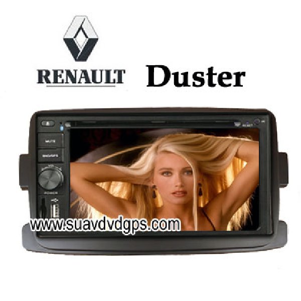

И ещё есть Вложение 12740
Много их всяких будет Вложение 12741
