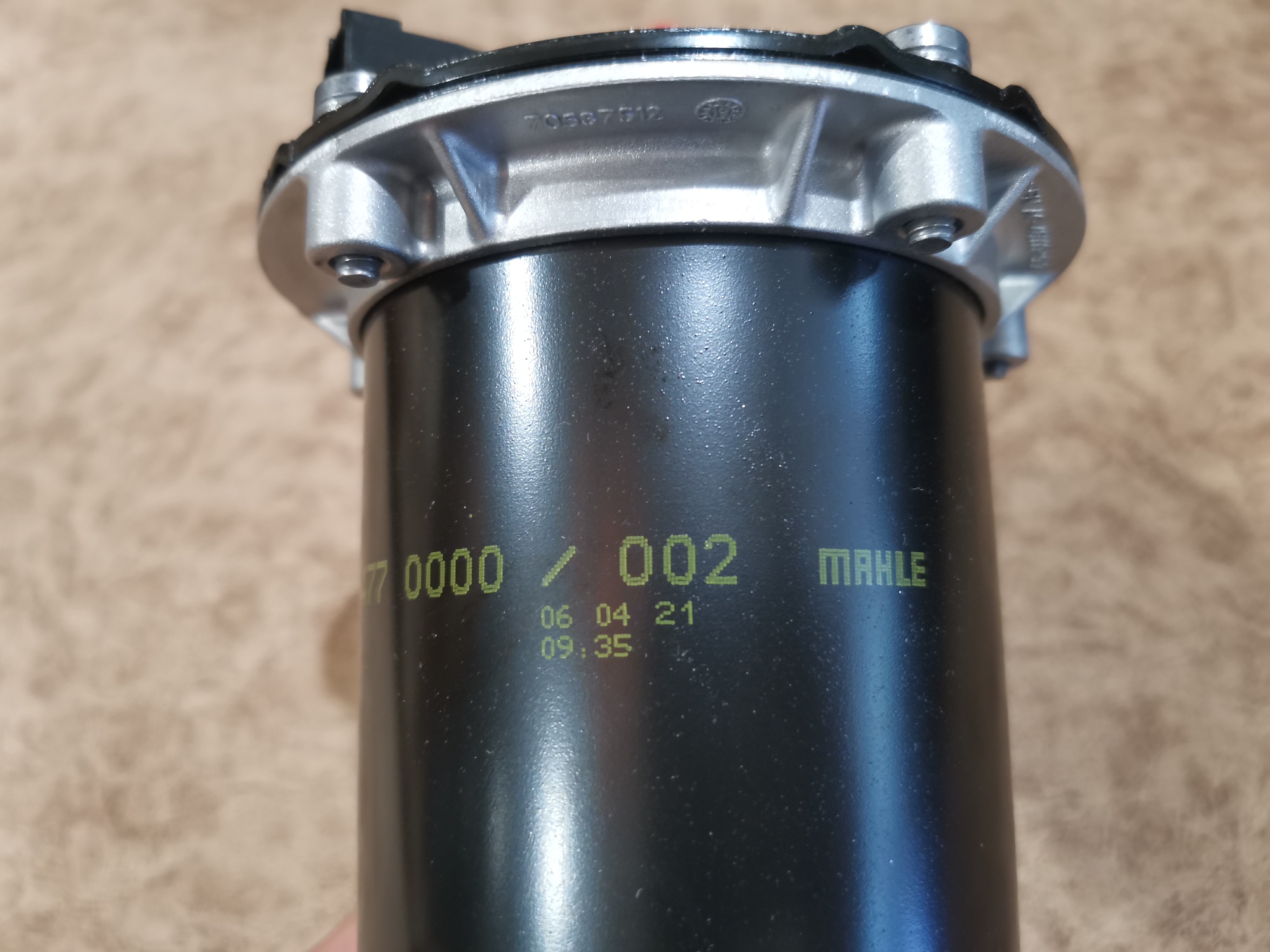

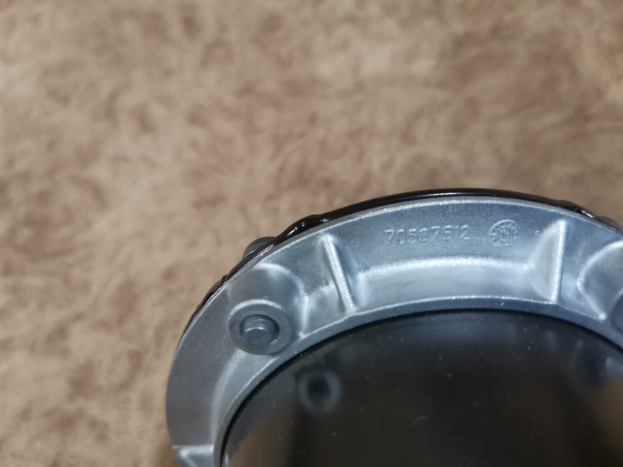

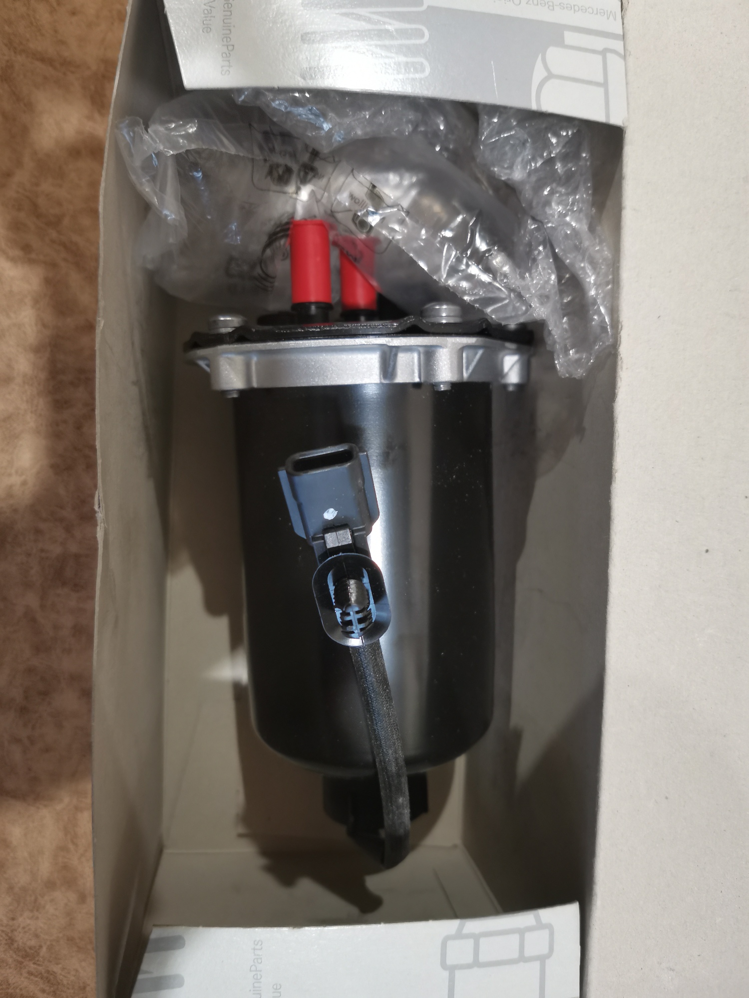

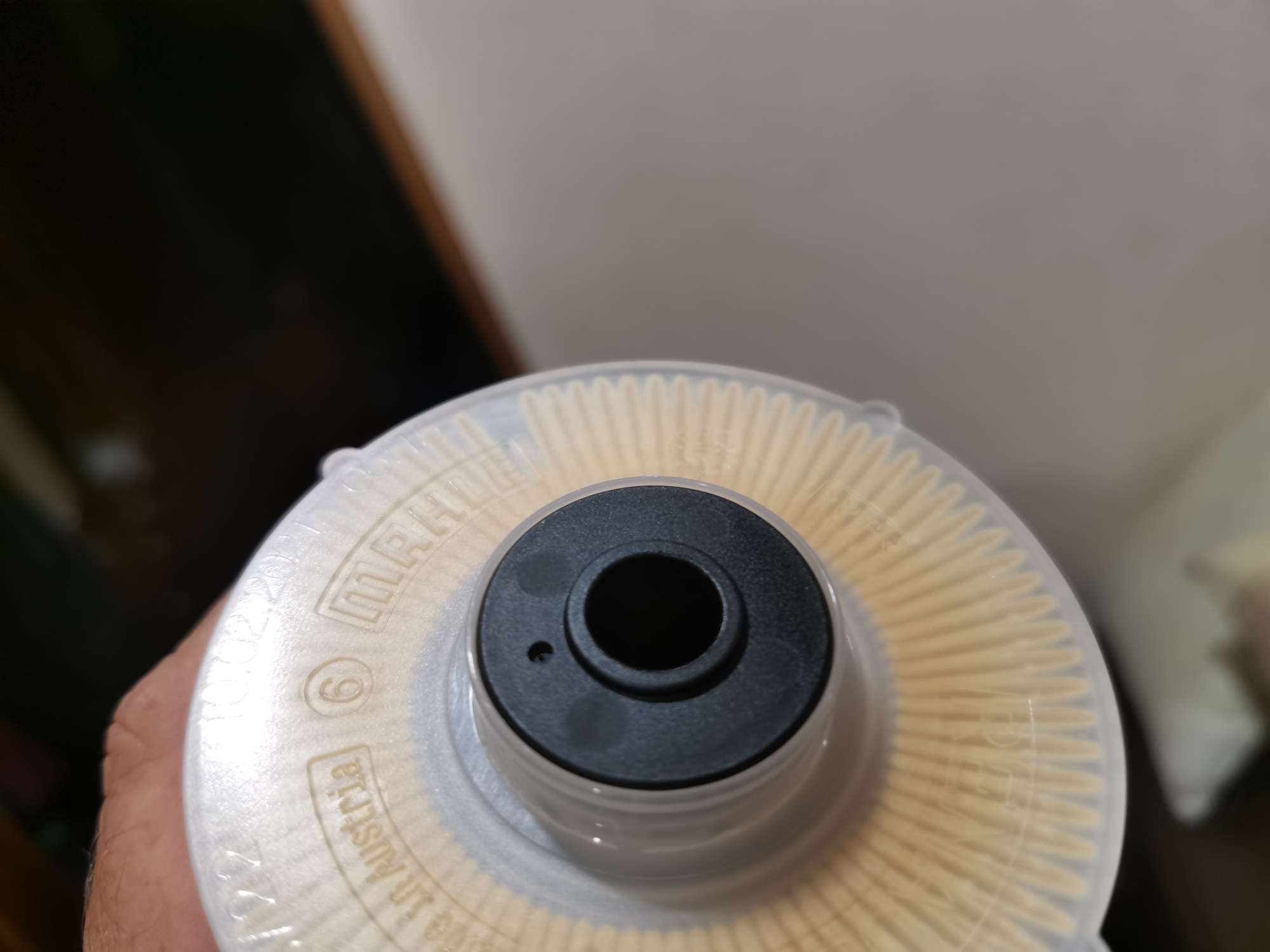

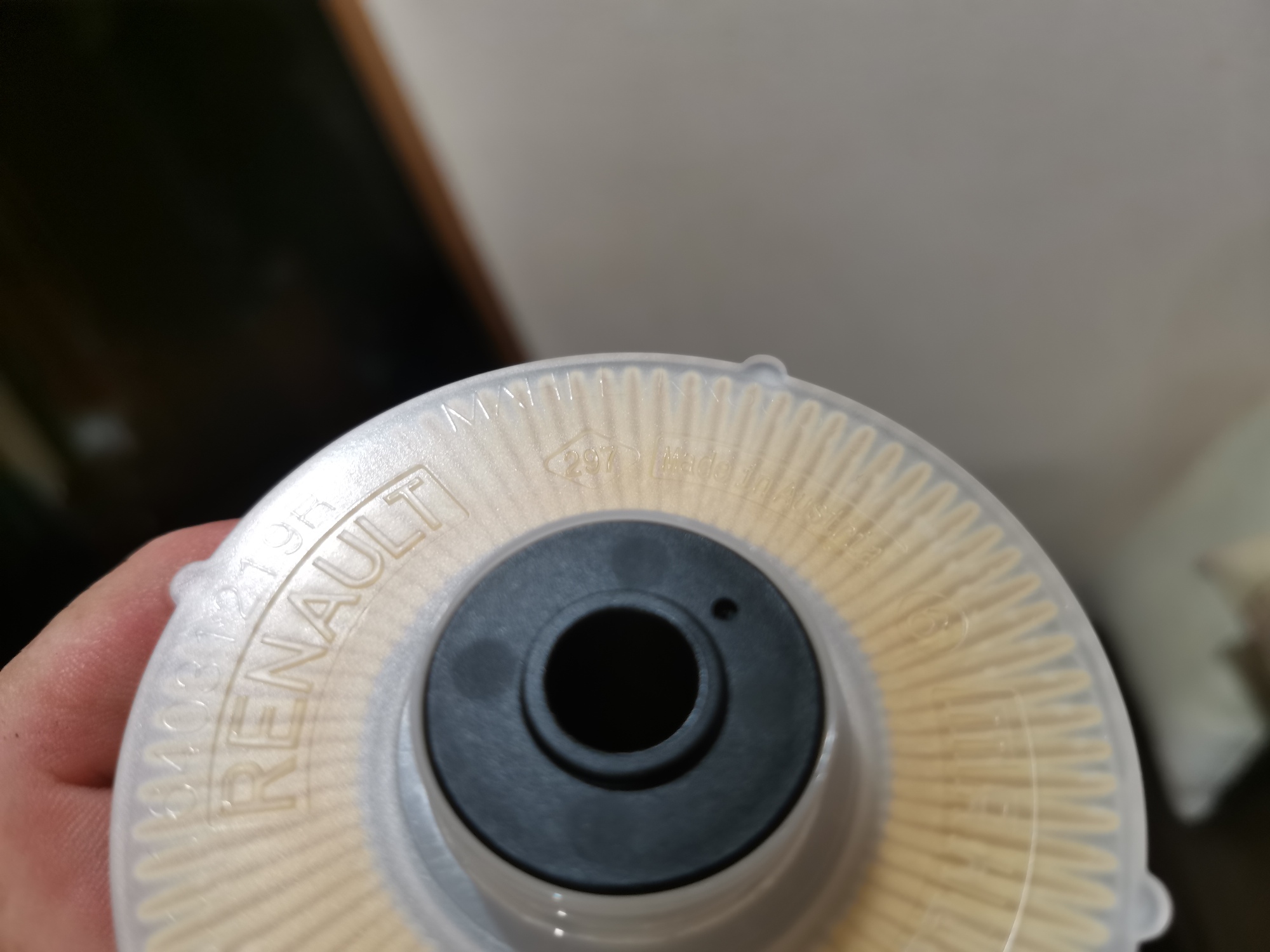

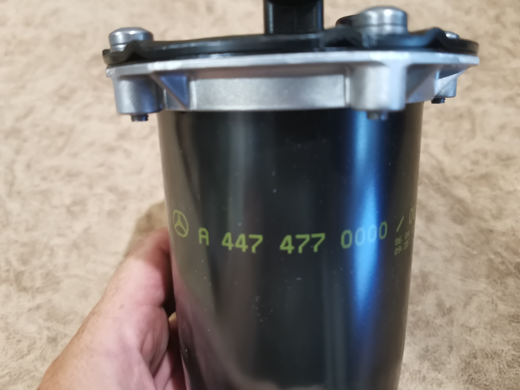

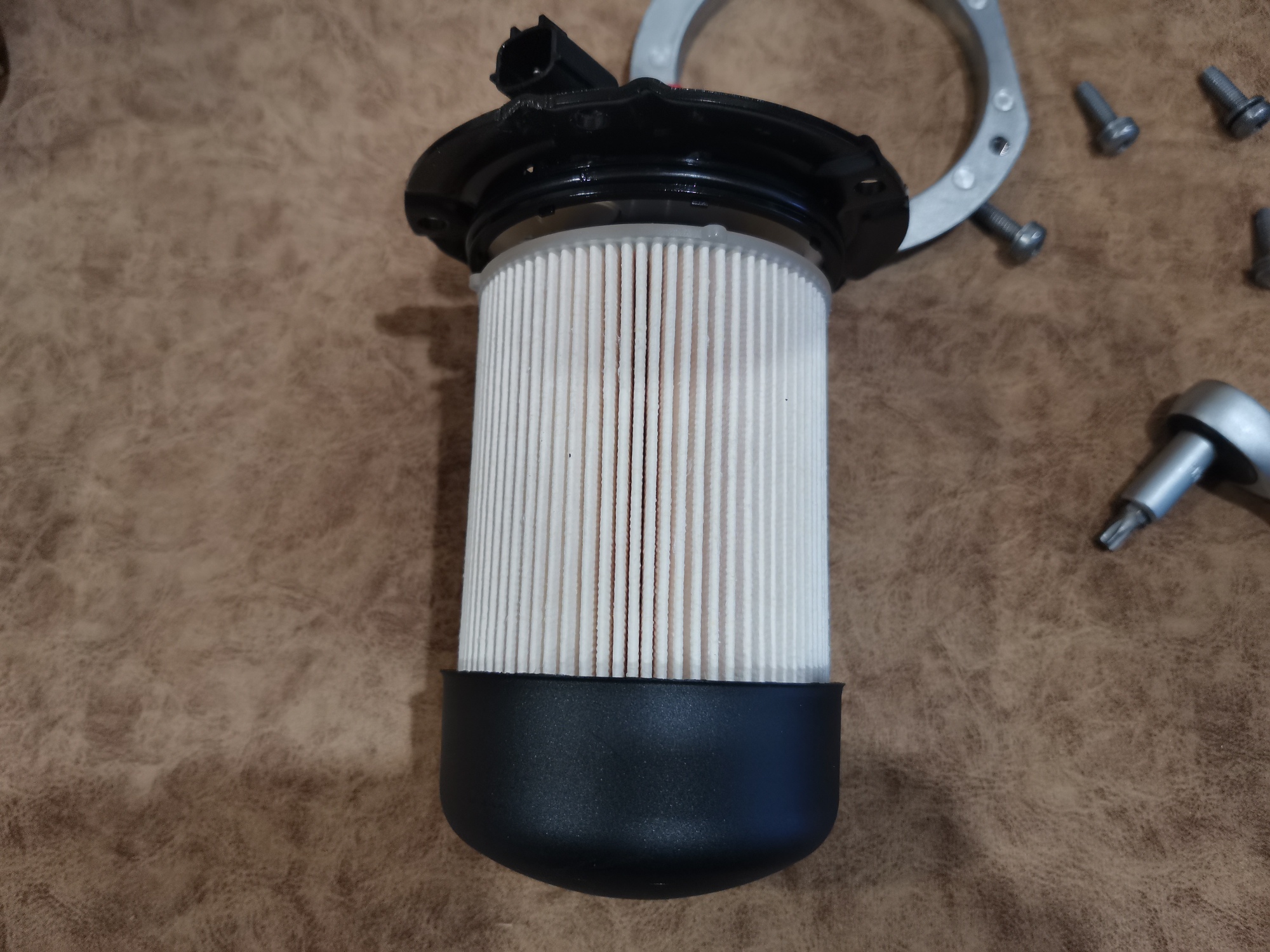

Решил поделится , фильтр Мерседес
ID:	138715   Нажмите на изображение для увеличения
ID:	138716   Нажмите на изображение для увеличения
