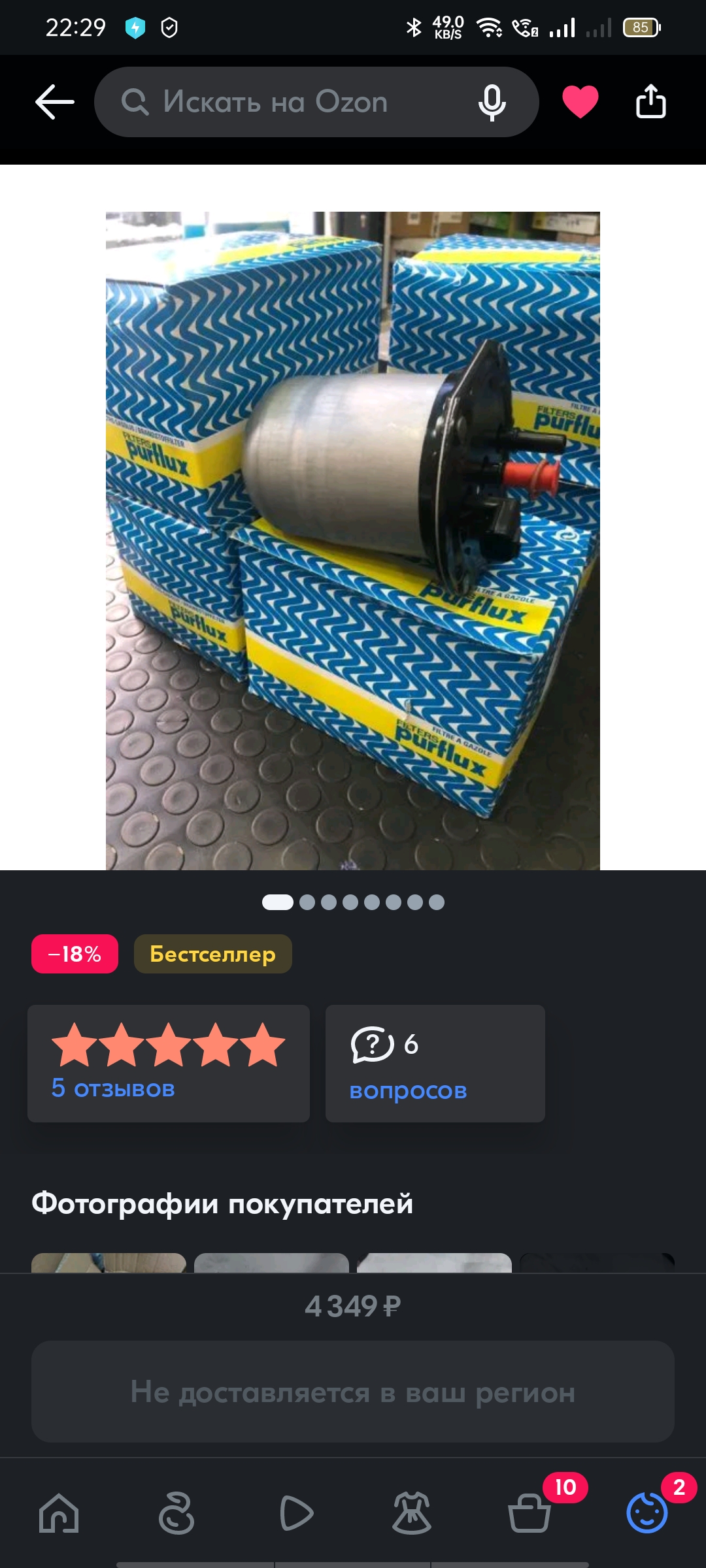

Сообщение от Han60
Посмотри магазин Inceler Spare Parts Запчасти Рено на Ozon https://www.ozon.ru/seller/inceler-s...=share_android
Если кому интересно фильтра , масла .
Продавец из Турции , фильтра от оригинального поставщика purflux. Продавец порядочный , знаю его лично.
Если надо какую-то деталь которой нет в его магазине, пишите мне в личку , я попрошу выложить ее на озоне.
---------- Добавлено в 18:34 ---------- Предыдущее написано было в 18:25 ----------
Это не реклама магазина , я такой же пользователь дизельного Дастера и в такой же ситуации как и вы , сам покупаю у него .
Что-то пишет, что в наш регион не доставляется.

Re: Топливный фильтр на дизельный Дастер 2021
Сообщение от Madi
Товарищ заказывал.
4 349 ₽ 5 357 ₽ скидка 18%
Узнать о снижении цены
Добавить в корзину
Доставка из-за рубежа
Недели 2 шёл. Родной из марокко, лазерная маркировка. Что-то при заказе
про таможню было, но у него не первый заказ на Озон, что-то раньше заказывал..и всё прошло без проблем.

Сообщение от n_dum
Товарищ заказывал.
Добавить в корзину
Ну не знаю
