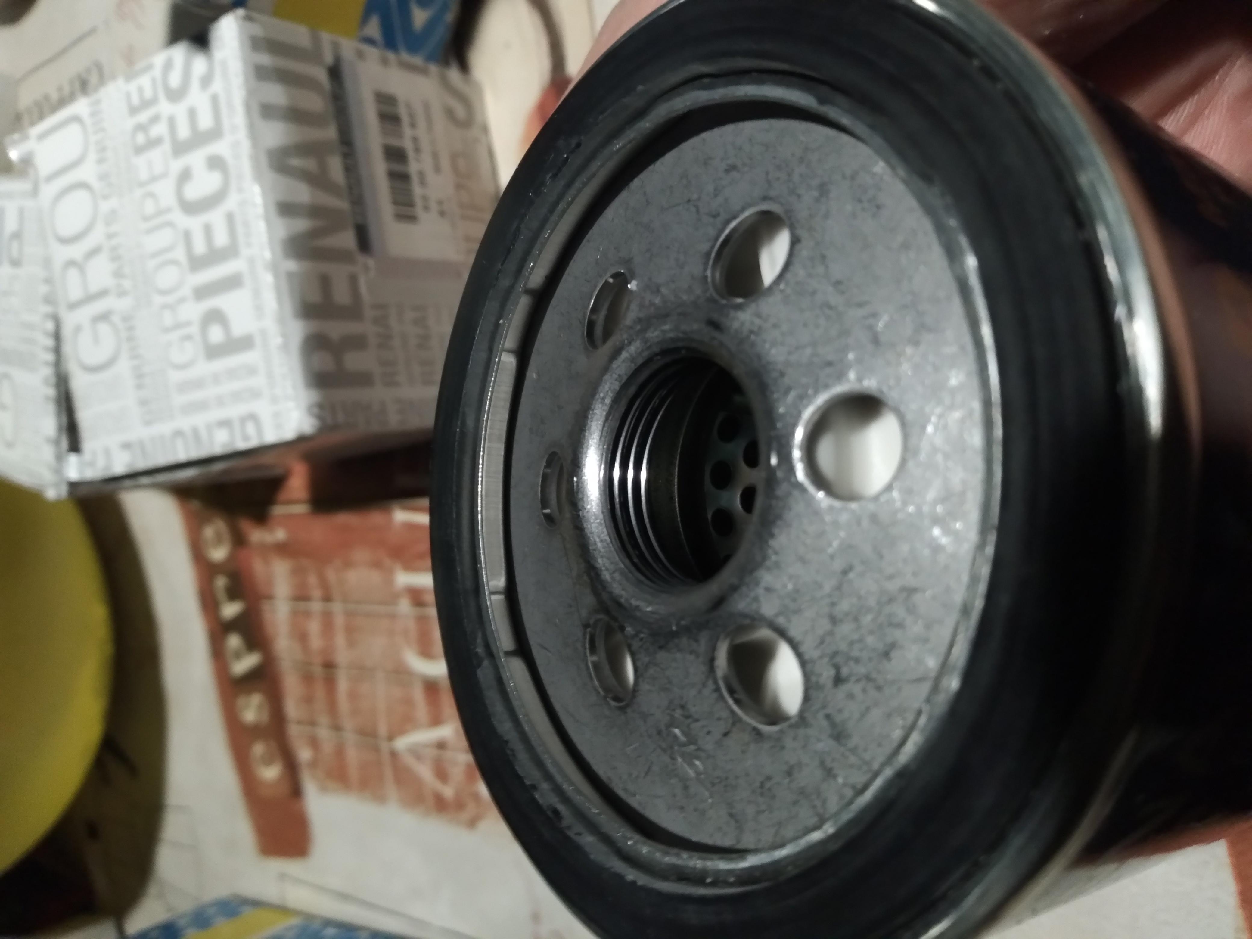

Пришла посылка от Ваш Товарищ, 4 дня без предоплаты. Цена за два топливных и два масленых 8338р с доставкой. Полный оригинал.

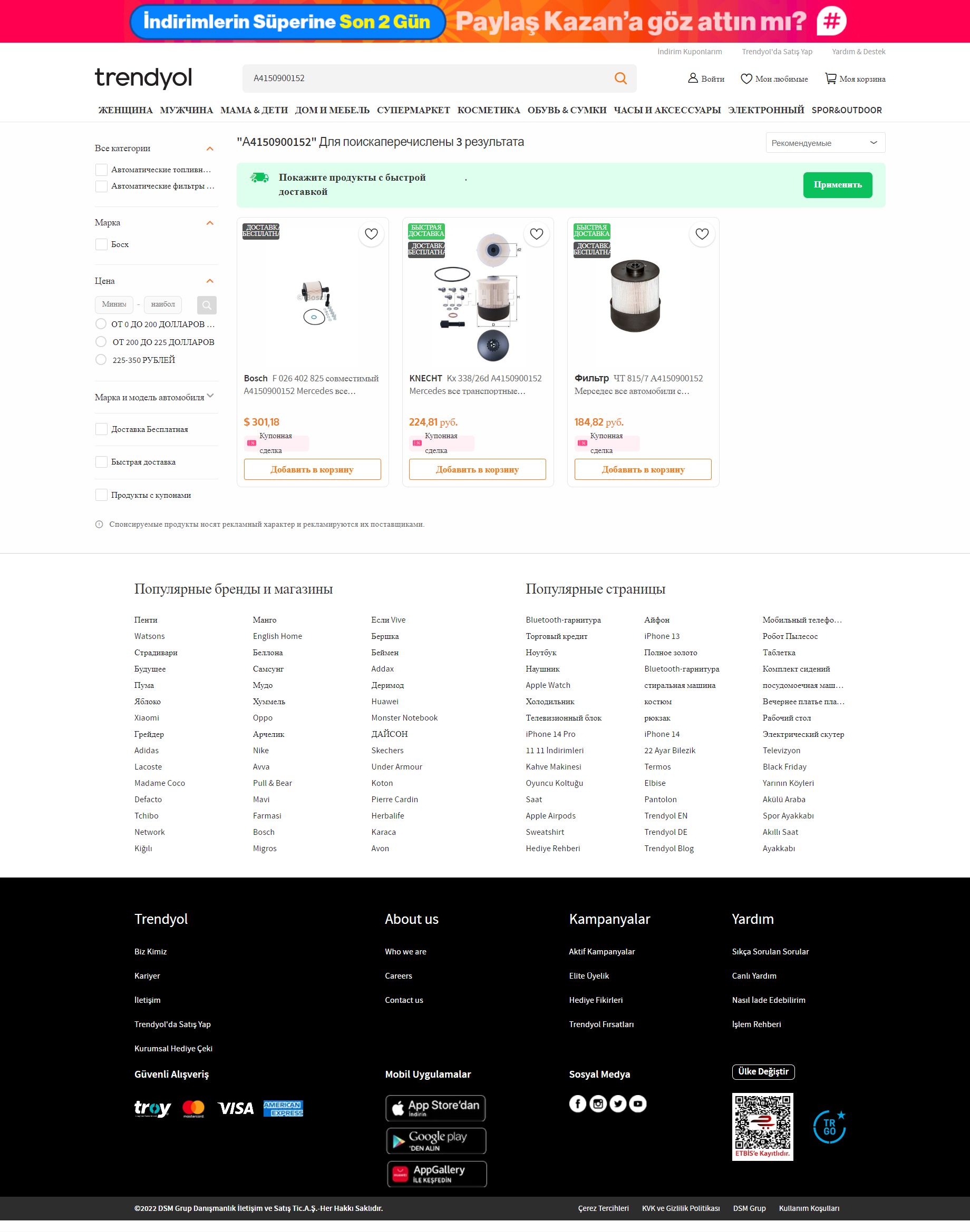

Турки вот дают 26 на мерсовский???????

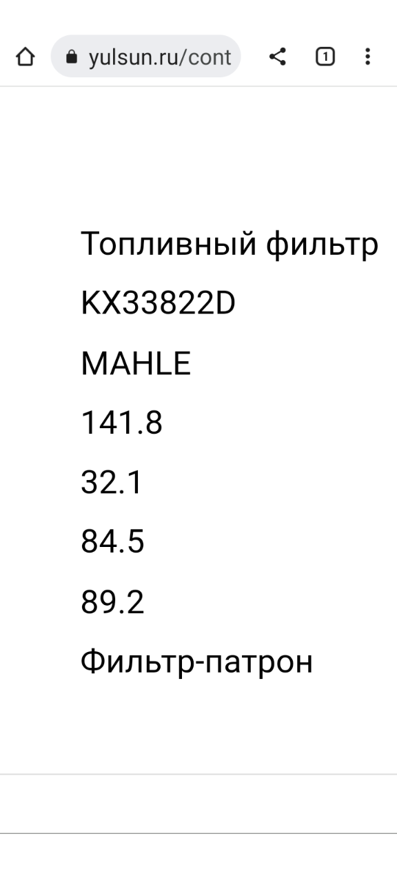

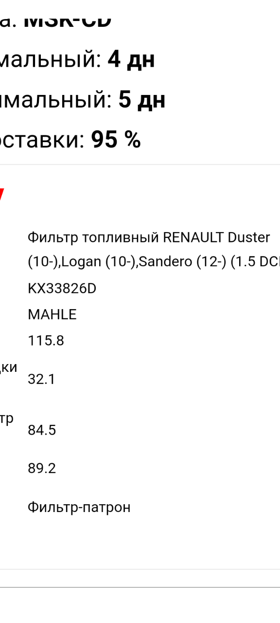

Сравним размеры 22 и 26
22 выше
Он подойдёт для 4474770000
Только что означает приставка d
Возможно это для дизеля?
Эти сведние получил от интернет-магазина и юлсан

https://www.port3.ru/info/KNECHT_MAHLE/KX33822D
Поиски в интернете дали мне ответ
Фильтр 22d предназначен для дизелей с объёмом двигателя более 2 л
