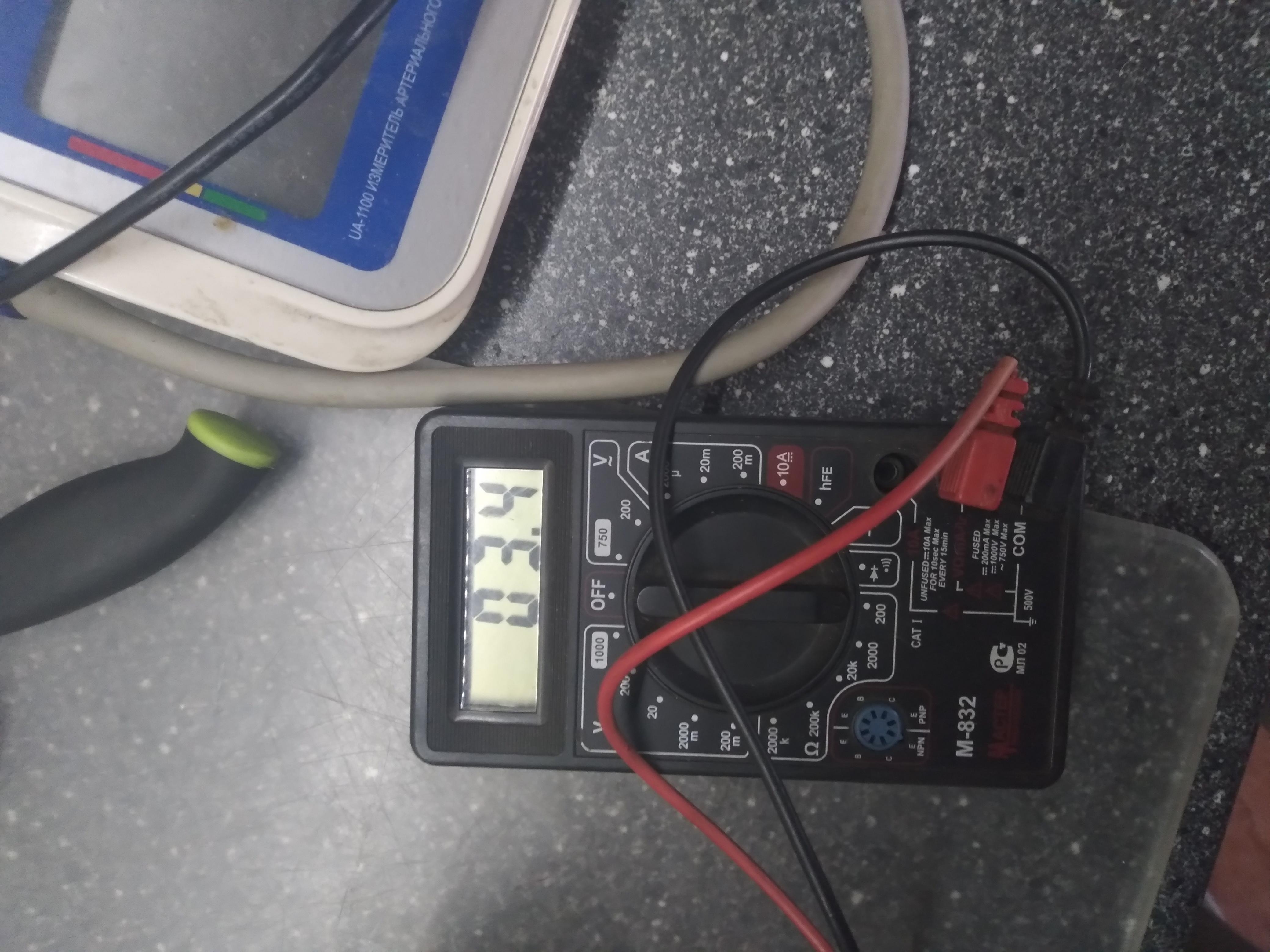

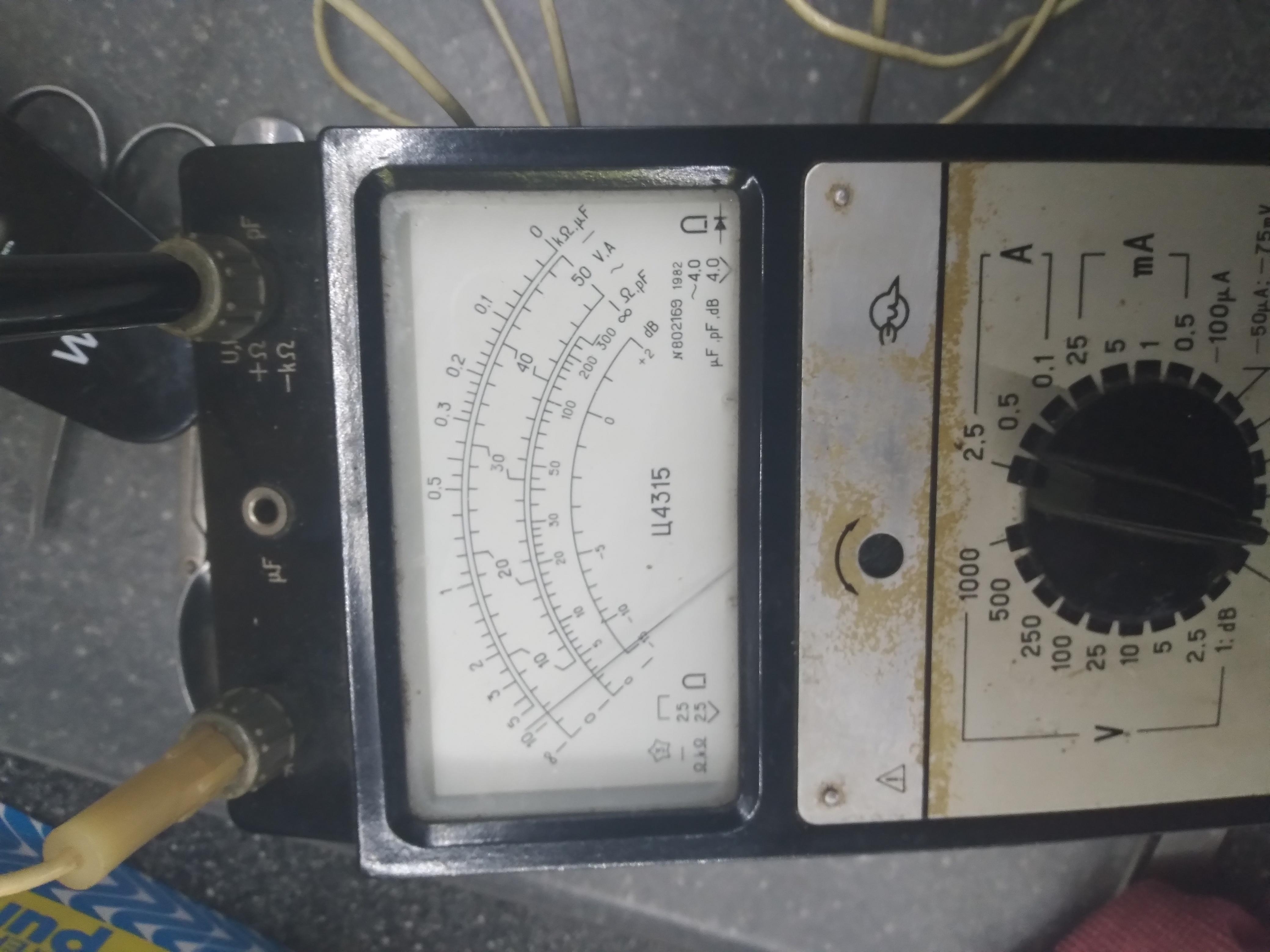

Заморозил... по китайскому прибору 3.4 ома по советскому 3 ома

Сообщение от ViBer
хм... всего 60 ватт получается.
Вечером реношный проверю
Кстати, при какой температуре начинает включаться Пурфлюкс?

Сообщение от ViBer
С сожелению нечем проверить температуру
Под красным проводом у китайского мультиметра что?
У меня примерно такой же на вид, в нем термометр есть )))

Итак, результаты испытаний оригинального неразборного фильтра: 2-3 дня на балконе, термометр рядом с ним показывает +5.3С, сопротивление на контактах 1.5-1.6 Ом, т.е точно так же, как и на Патроне, что соответствует 120-125 Ватт мощности подогрева.
Сдаётся мне, что Пурфлюкс не предназначен для России, поэтому ему занизили вдвое мощность подогрева.
PS: измеряется китайским мультиметром, не известно как он точно измеряет, проверить не на чем.

Сообщение от Modigar
в свое время фарная 50ваттная лампочка прикрученная к заборнику топлива решала проблемы в морозы (это на 350литровый бак).
Вообще на нём написано что он РЕНО, только что модификация F или G. Тут уже экономическая целесообразность. Для улучшения фильтрации, а при . условно -5, что соответств. характеристикам летнего-зимнего, д/т теряет текучесть. Африка, Франция, Мурманск -5 везде. С вероятностью 99,9% как на реношном предполагаю.
