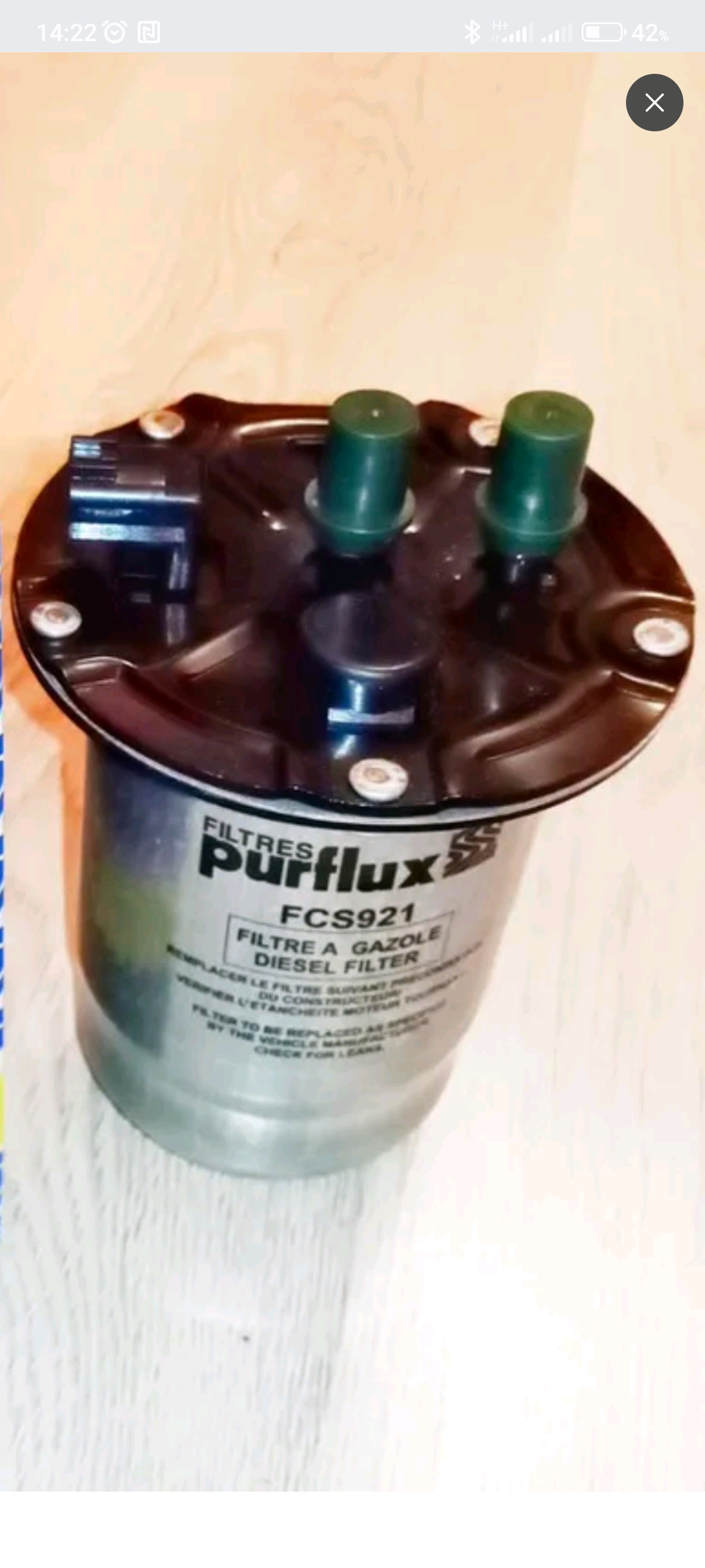

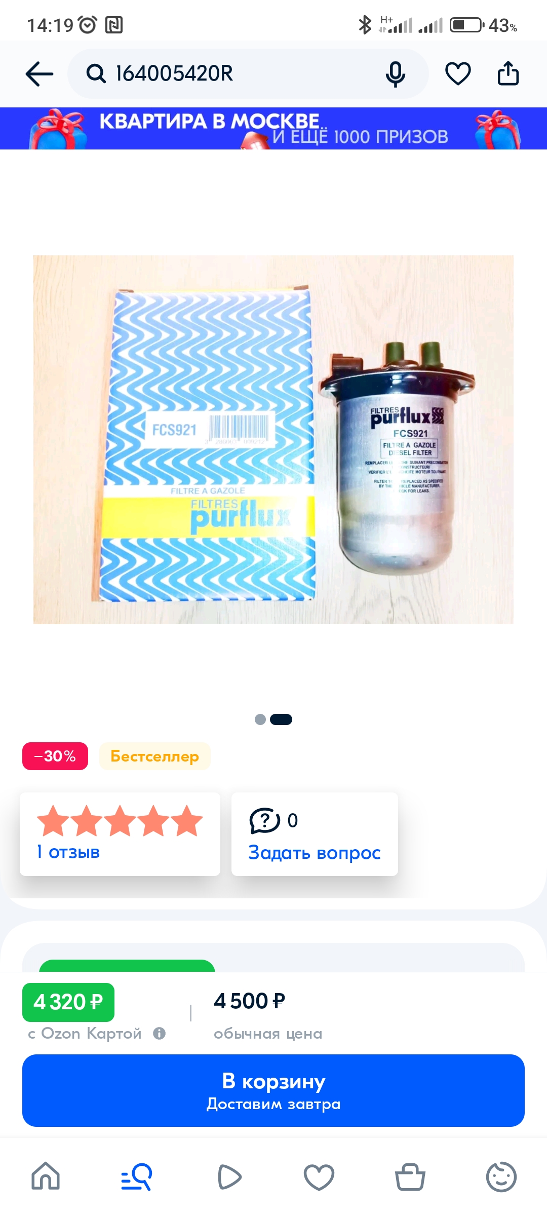

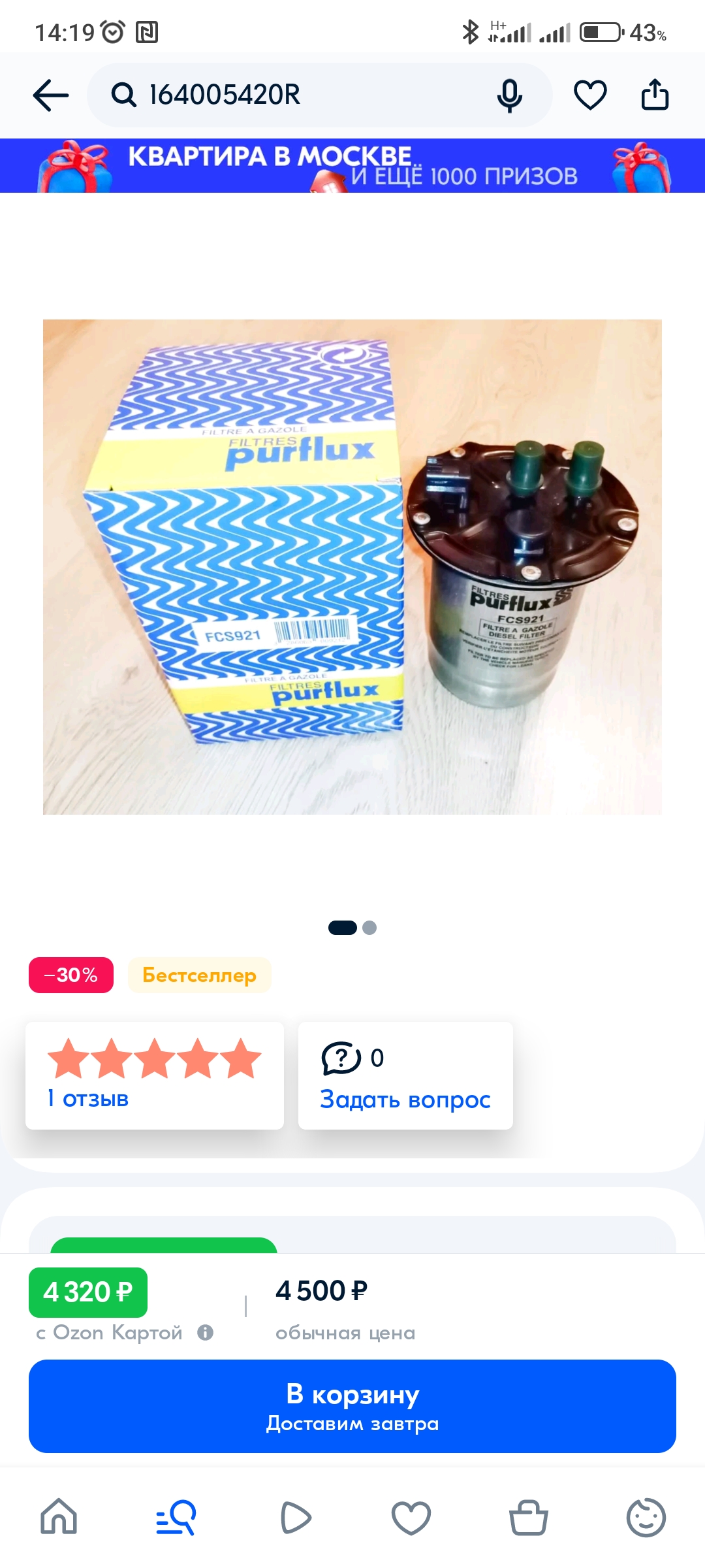

Это шо такое продают на Озоне под видом Purflux FCS921? А ведь кто-то уже купил

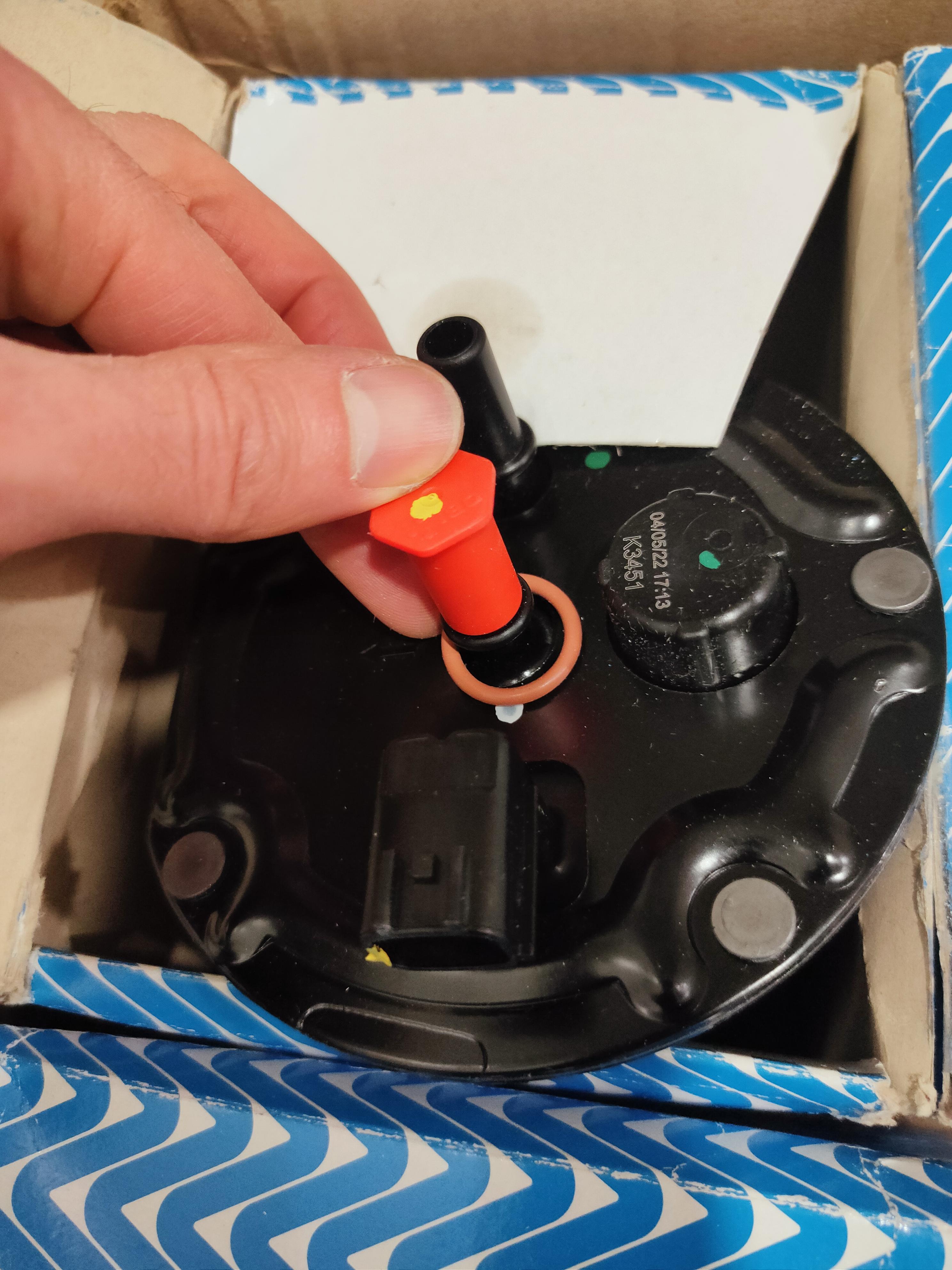

Вот это колечко для чего нужно?

Сообщение от Madi
Прокладка датчика воды.

Сообщение от Modigar
Старым можно воспользоваться если менять раз в год ? А то, что-то не во всех упаковках есть.
