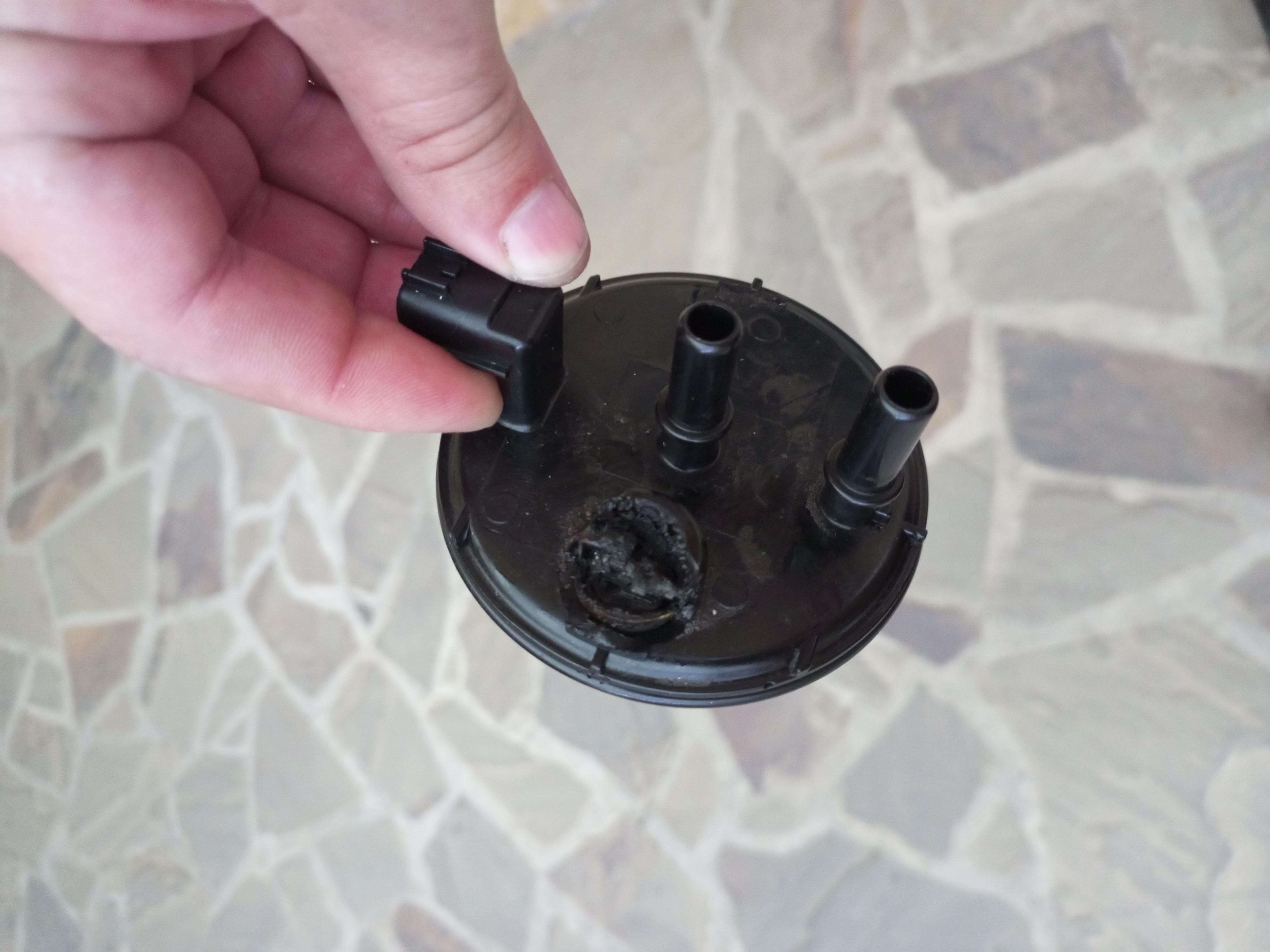

Вот человек поставил китайский. Чуть не сгорел.

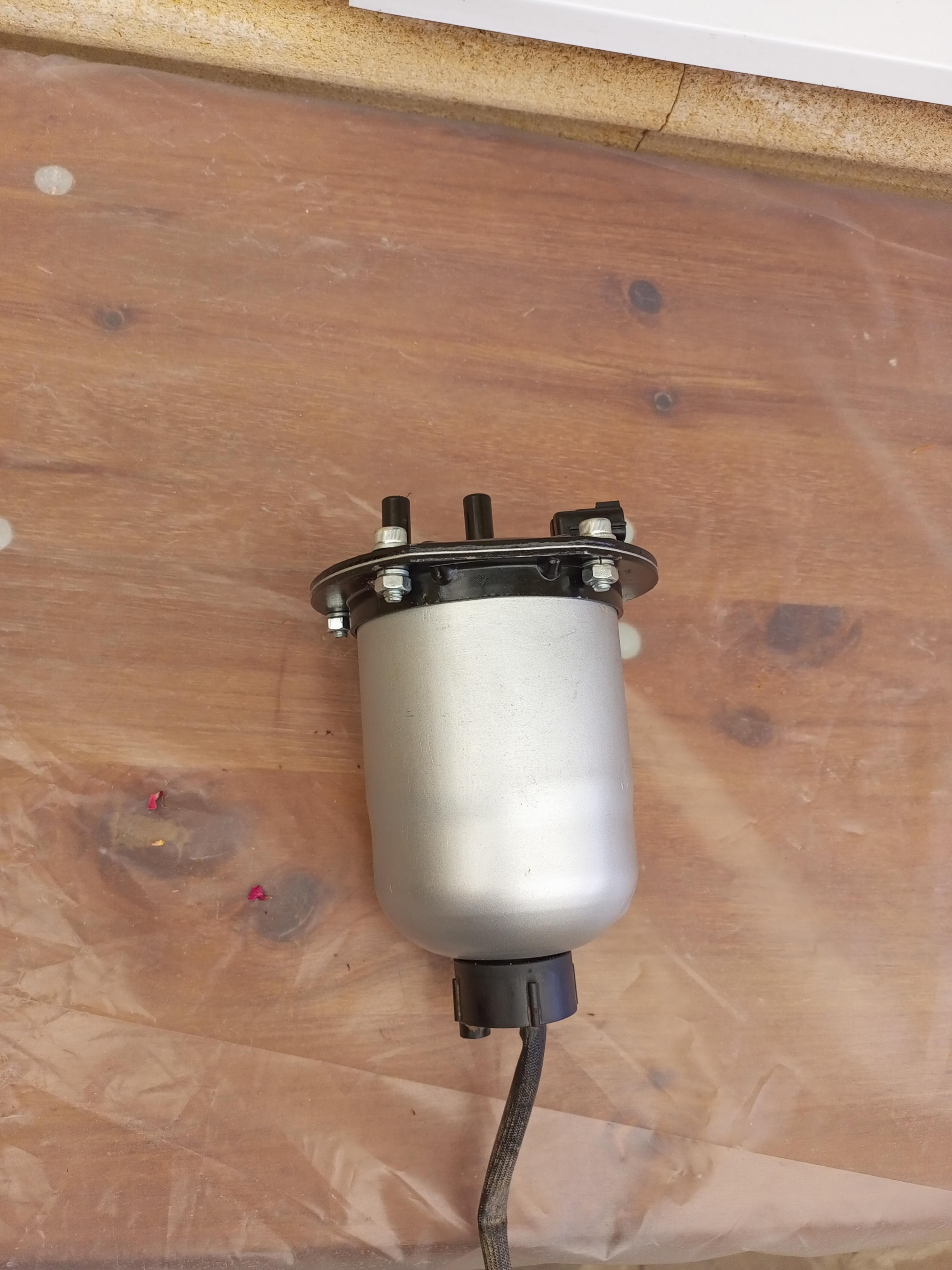

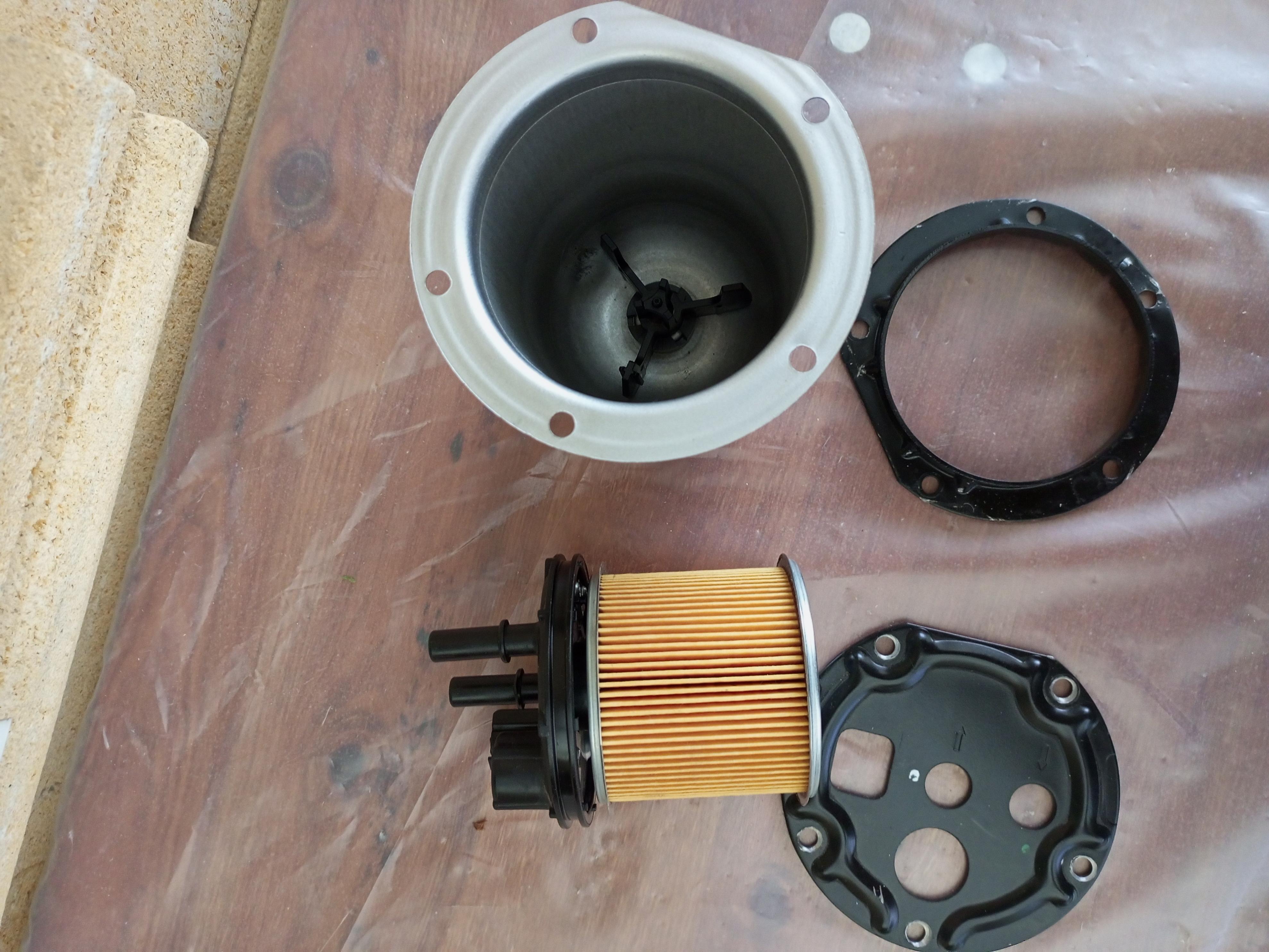

В связи с событиями на рынке запчастей, пришлось поставил себе год назад неразборный фильтр переделанный в разборный. Третья замена. Полет нормальный.
Какой картридж вставляете?
Должно быть из маслобензостойкой резины. Автомагазины, авторынок з/ч, в т.ч. Камаз, Газ. идёшь с образцом и с вероятностью 99,99% подберёшь.

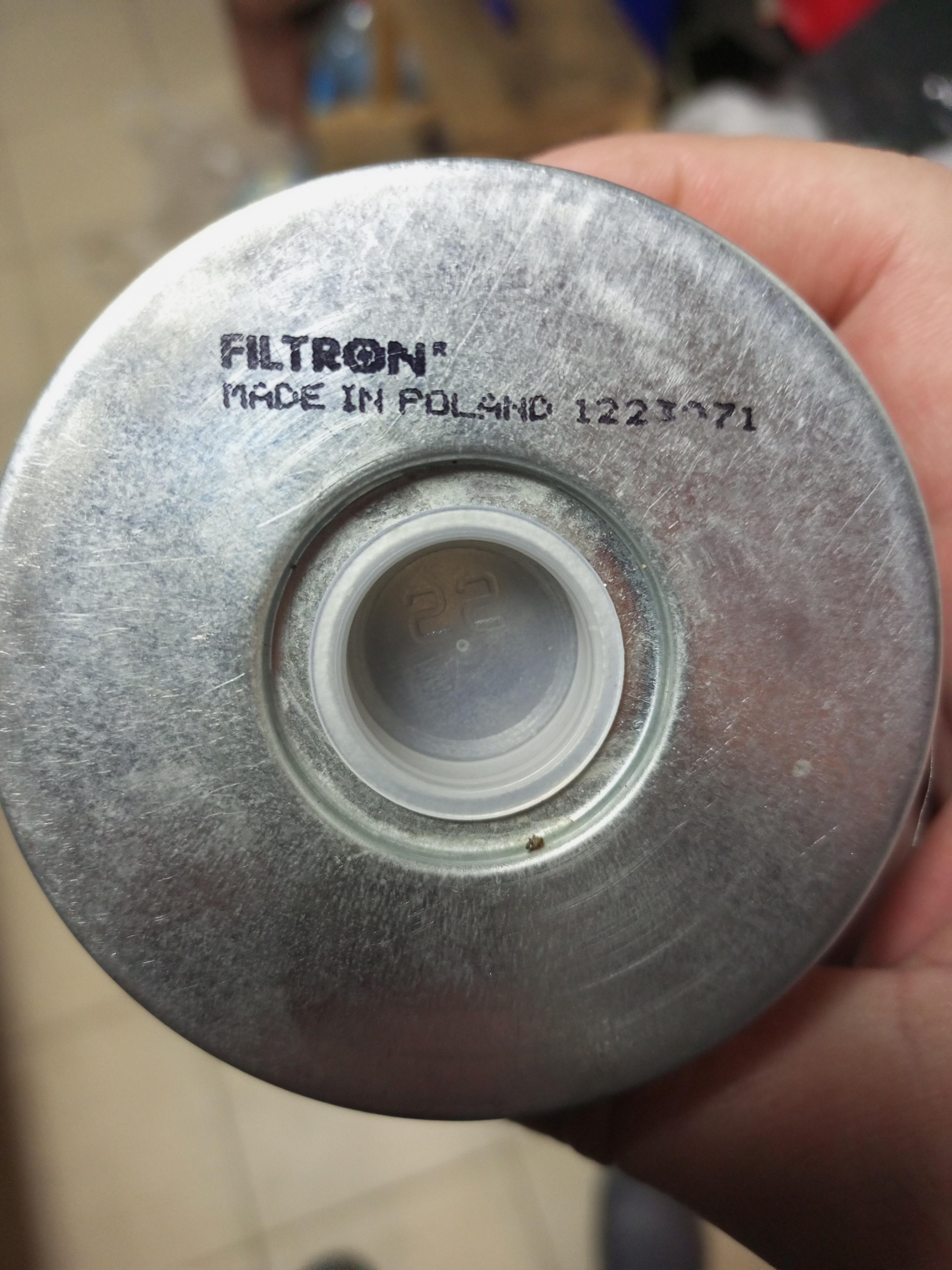

Сообщение от Madi Посмотреть сообщение
Покупал через Авито в своем же городе. Человек занимается. Брал Фильтрон
https://www.avito.ru/stavropol/zapch...sharing_seller

[QUOTE=n_dum;1201951]Должно быть из маслобензостойкой резины. Автомагазины, авторынок з/ч, в т.ч. Камаз, Газ. идёшь с образцом и с вероятностью 99,99% подберёшь.[COLOR="Silver"]
Крышку????

Сообщение от muspi Посмотреть сообщение
Почему именно фильтрон выбрали?
Вроде там указано: Применяю катриджи PURFLUX, Kolbenschmidt , FILTRON.
Я так понял, что у него и другие можно выбрать.
Мне понравился Фильтрон. У него бумага не такая рыхлая, более плотная. Хотя он со спецтехники, а другие родные с Дастера.
ЧТО НА САМОМ ФИЛЬТРЕ НАПИСАНО?. Это переделка-самоделка.

Сообщение от n_dum Посмотреть сообщение
На каком? На Фильтроне вы фото видите,
KOLBENSCHMIDT - 50014711
PURFLUX - C826

По умолчанию Re: Топливный фильтр на дизельный Дастер 2021
Сообщение от muspi
PURFLUX - C826
Вставки от разборного, только у них убрали ножки, и в верхнюю втулку вставили переходник.
Кстати вопрос, насколько этот переходник герметичен будет.
В чём и вопрос?. Герметичность. Нижняя часть не играют роль, примерял, там всё подходит.
Верхняя втулка, которая в крышку вставляется (надевается) через переходник, вызывает сомнения в герметичности
