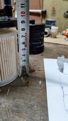

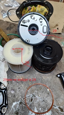

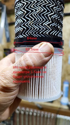

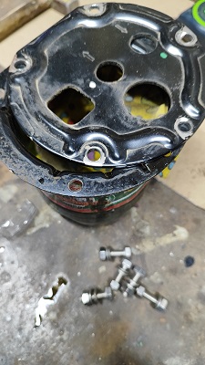

Менял топливный фильтр на 20т.Неразборный.лежал в гараже. Просмотрел тему и думаю попробовать сделать его разборным.Заказал картриж Metaco (подешевле).Сегодня рассверлил клепки, разобрал.Фильтр конечно грязный,черный,хоть и солярку заправлял самую супер.(ну это Крым.а у нас многие знают что топливо гав..о. Думаю теперь менять пораньше.
В теме писано что без проблем все делается.(#295).Я не знаю как вам все просто,я перемерял все и пришел к выводу что все таки негодится так.Диаметр картриджа Метако на 1.5мм меньше внизу,так что уплотнения небудет хорошего.И в верхней части:убрал с Метако втулку,а крышка фильтра несовпадает на 1мм по диаметру.Можно конечно прижать,но гарантия что не раздавит капролон или крышку нет.фотки скину там можно понять что к чему.В общем колхоз 100%.

По диаметру перепутал.на 7фотке.на родном 85.5-86мм,а на новом диаметр 84мм.Я когда в корпус вставил картридж,вроде не болтается, но и слабенько заходит.Все таки разница в полтора мм.А когда начал ставить крышку как бы не раздавить чего нибудь диаметр 29мм не идет в 28мм.Болтиками конечно задавит при полной сборке.но как бы чего не раздавило!Вывод делаю что менять готовый фильтр в сборе,хоть и не разборный раз в 15-20тыс.лучше.А можно и разборный прикупить.Сейчас выбор есть 2-3тыс стоят,ну до 4тыс можно взять.

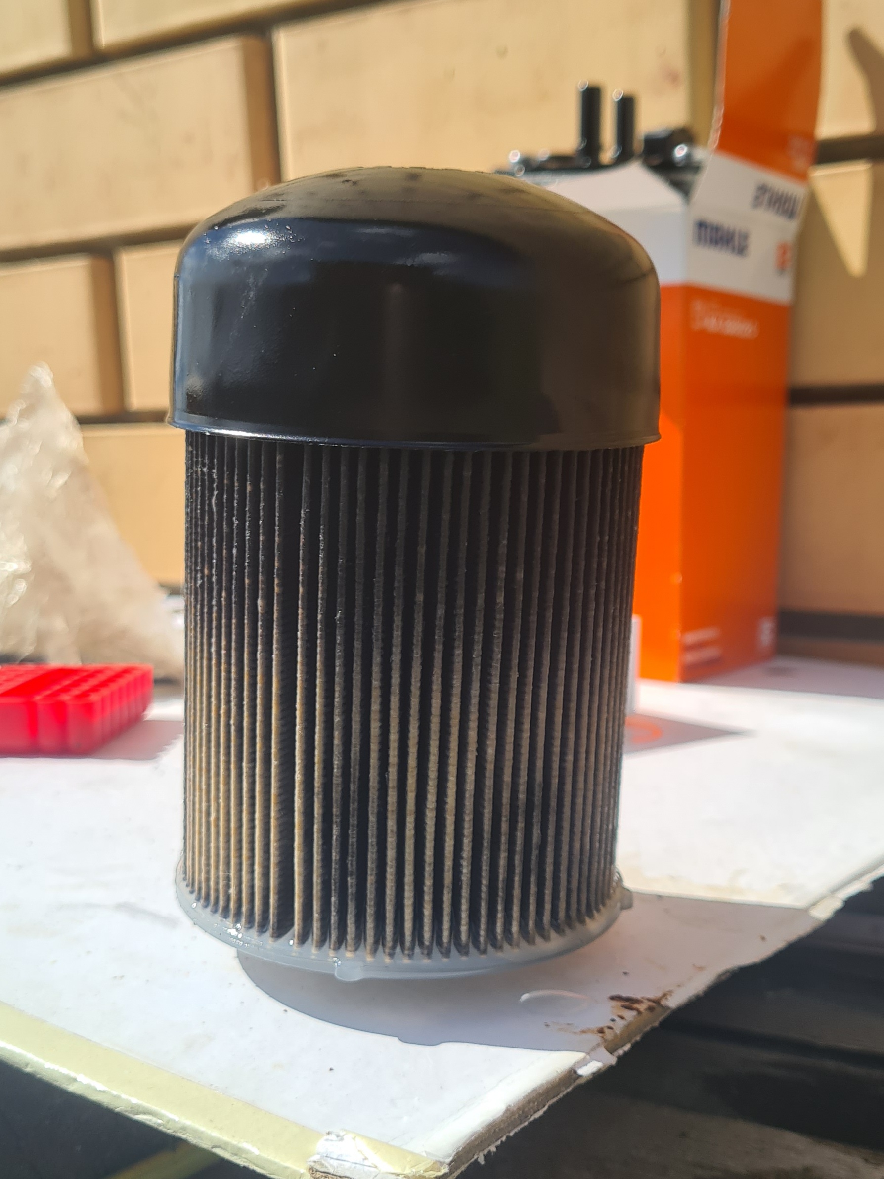

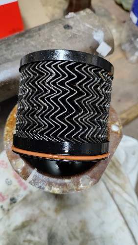

Менял сегодня картридж в фильтре, был приятно удивлен чистотой старого фильтра. Фильтр крупный, мерседесовский. Замена после 30т.км. Заправки ирбис, танэко, лукойл. Преимущественно в г.Казань. думаю тысяч 10 этот фильтр еще запросто прошел бы. В колбе тоже чисто, никакой грязи/песка.

Я думаю, он еще 30 т.км. отработал бы. До 50 точно можно было ездить и не переживать.
