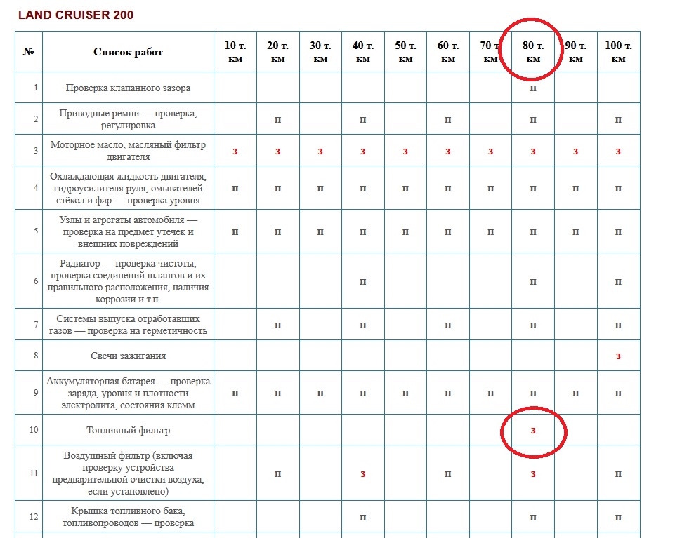

Как практик поддержу его правоту. Сколько проблем было с не оригиналом (берут же не хороший, он по цене такой же почти как оригинал, а то что подешевле).
Если уж совсем жаба душит, и на левых заправках не заправляешся тото можно просто увеличить интервал замены. На ТОйотах вон первая замена на 80ткм., а фильтр не намного больше нашего.
У ВАС есть ТОйота? почему на 80 ти Тысячах?

[QUOTE=Vetal093;1180827]
Сообщение от ViBer

[QUOTE=ViBer;1180835]почему спросил- отвечу, что прадо что 200 -сами пишут что фильтр пора заменить. У меня всегда новый в багажнике лежит, менять 2 минуты.
